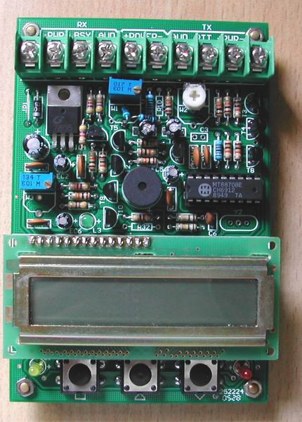

业余搭建中继大多是用一台接收机和一台发射机加上双工器天线电源等组成,此遥控板起到连接接收与发射部分的接口作用,实现一些较
& E+ Z3 u/ s  C9 m4 s实用的功能和对发射机起到一定的保护作用,最主要的是可利用带有键盘双音频发送功能的对讲机实现对中继台的遥控控制。
: F4 r2 G  c/ p; _& c& S7 y* |! K) D
功能概述:
! n, U5 I9 G. O( W2 R
. D# w( J+ Y0 Y, ]' ]1.控制中继台的开关,可在板上或遥控开关。, }* ~$ Z" p) h* w6 M
2.每次信号结束时加入“di”音表示OVER,可在板上或遥控开关此功能。- b" |  I' i% F, E* d8 @" n2 j  V
3.自动发射延时并静噪,可在板上或遥控设定延时时间0—1秒(步长0.1)。
: M$ E/ k# D9 _+ D9 D设0时即无延时,是否觉得无延时中继台更隐蔽些 。$ ^3 F3 p5 {5 a6 y: h
4.中继台空闲时每隔一段时间自动发电码信标或呼号,可在板上或遥控设定间隔时间5—60分钟(步长5)或关闭此功能。- ?& \6 w. q( o! @$ J
5.中继台受到长时间持续信号或干扰引起的长时间转发发射保护,保护期间每隔一段时间自动发提示音,可在板上或遥控设定保护时间1—9分钟(步长1)或关闭此功能。. d7 [: d* d: x0 s% a" t
6.中继台的信标或呼号可在板上自行设定,最多六位,每位可设0—9 A—Z 或空格。& n" j: k6 o1 A9 L! H1 G9 O& g
7.中继台遥控密码校验,密码设置可在板上设定,四位,每位0—9。
7 J9 l: `9 }* L4 T! P3 u( v6 U8 G8.液晶屏可以实时显示中继板的工作状态和各项设置的参数.
: \9 U8 P2 A  a0 A8 S4 d+ f1 n% [9.以上各项设定值均掉电记忆。
7 g" S5 {! e1 ?! o& {% I0 ~2 q10.其它一些小功能,略。  {7 K: G4 f( V* s
. f, E& S0 v' @* V, `" A中继台的各种工作状态和工作参数都由板上的液晶显示屏显示,所有设定都可通过板上的三个按键开关完成,遥控设定通过带有键盘双音频8 h% h% F! {, N. h( i
$ Y3 m  P- F, E# t8 z7 @) ~0 ~) t$ ]0 J发送功能的对讲机完成,每次中继进入遥控工作状态前都将进行密码校验,而且不转发密码和任何遥控信号,(不需遥控时双音频可与话音一样" \5 D2 S, n* R
" o/ x  F1 m! u: x  c& j
被转发)每一步的遥控操作,控制板都将控制发射机发出特定的反馈电码音,例如:校验密码时,密码正确中继台将自动发电码“OK”错误“NO”) o: p# M% g* W/ c4 r
* X7 h  x1 e4 C# p/ K' Z( x% m,设定成功“V”无效“B”,关闭“QRT”......并且电码的音频频率随着正确与否有很明显的高低之分,这样更直观(闻)一点。
4 `$ q( k6 P. V+ \, K3 p% h
% f3 P8 z2 {: u板上的接口有:总电源输入端,接收机电源输出端,BUSY线接入端,音频信号输入端,发射机电源输出端,PTT线接入端,音频信号输出端.  x! q+ ^$ f& x# W
* x0 T' ?, ~8 o5 f6 n; Q# [板上需调整的电位器有三个:话音调制度,电码音调制度和液晶显示对比度。* C  D- G# X/ Q% r
- O; u& O4 Q' s2 O/ b& l/ t' u此控制板的第一代“产品”已在我们本地的中继上连续使用多年一直正常,已经过几次的软硬件修改,这次主要增加了显示,呼号和密码
4 \% H; r/ @1 C" r2 B, b  F% e1 `: q- F8 A: k3 g
自由设定并且掉电记忆等功能,还修改了不少在实际应用中遇到的细节之处。
$ d: M6 S+ f. q3 _- ]7 m0 T( U
