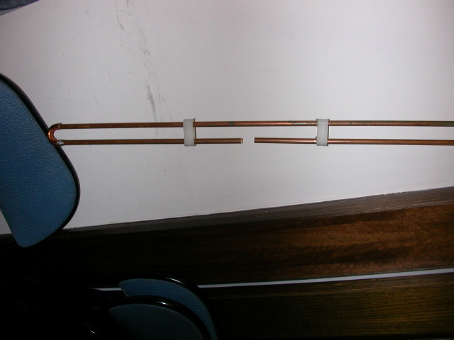

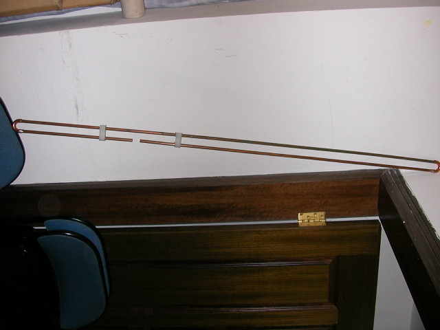

昨天晚上根据网上资料,2米天线制作完成,准备调试。
1 t1 b4 w" W; X3 Z: ]+ A8 u如何调整
- g% v2 h* Y+ w1 x0 F2 L9 Z              请高手指点

白色支架是什么东西做的?
+ O& f5 x2 O: X, ~7 E+ ]$ |前天晚BG5CCI刚在我这里调试了一根,离底部25.8cm处馈电,驻波1.3左右(144.225mhz)0 o1 u+ w. {+ b# u* W
你有驻波表吗?没有向cam借用一下,用上述经验数据也基本可行。

<>白色的是18*18的尼龙条做的,按照铜管的直径打孔,然后套进去,</P>
* {# e* m$ ^; c/ X: G: s4 m<>很方便。谢谢CA,今天晚上调整试验。</P>; A  L9 R$ v9 r  L( ?! G
