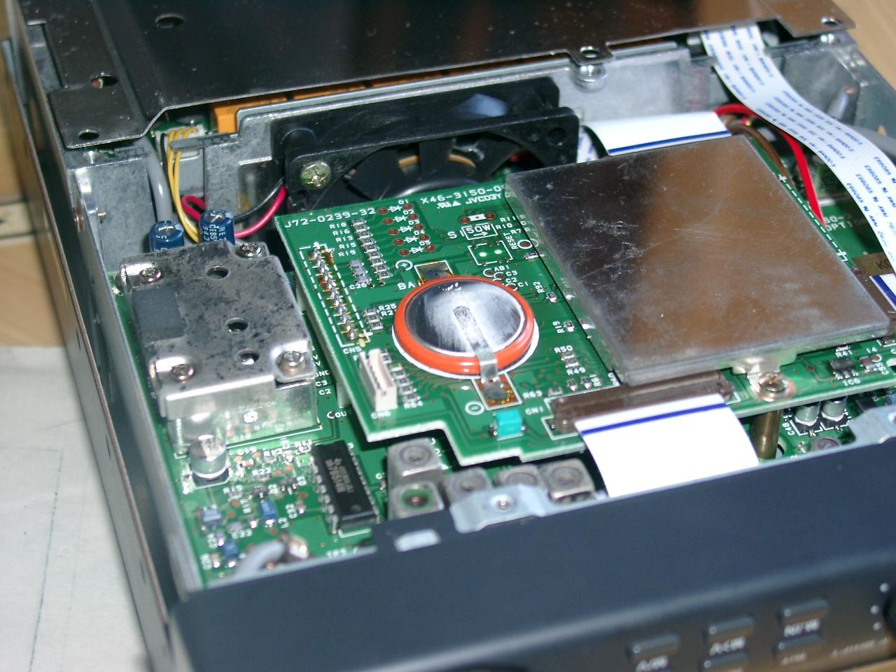

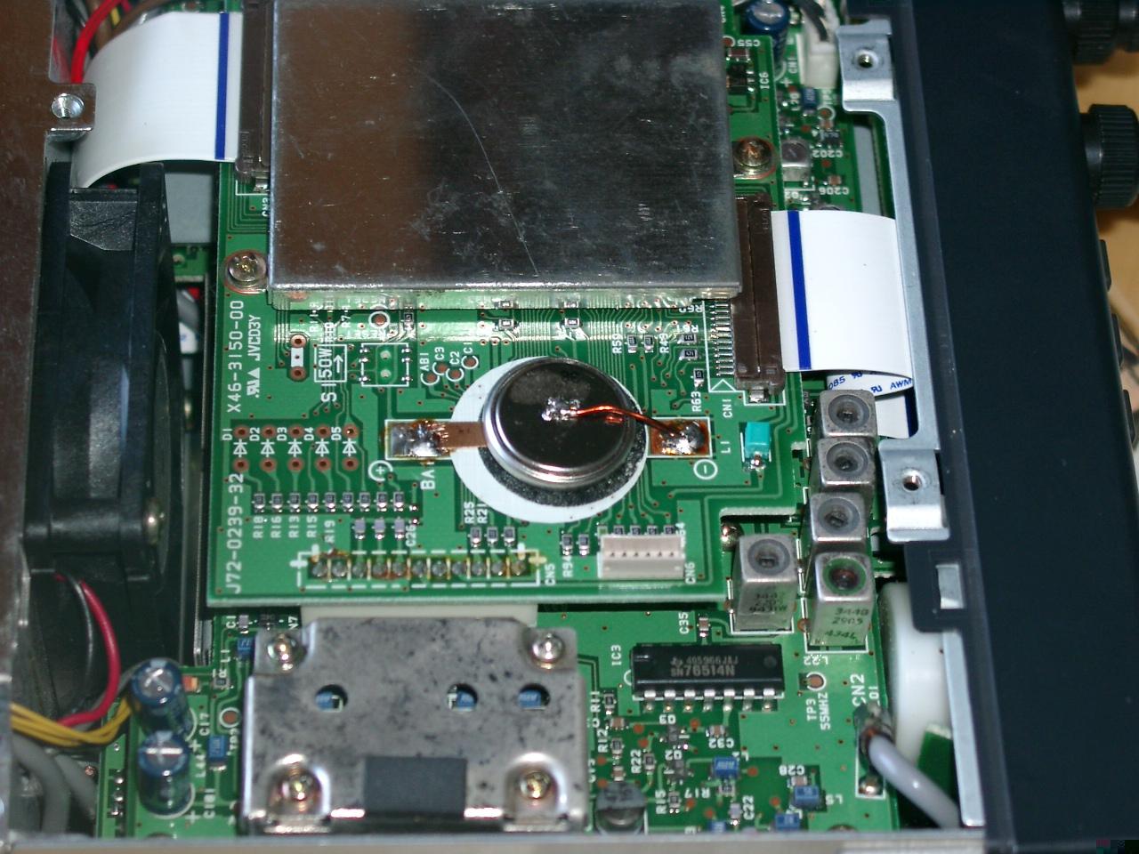

今天有空将R-71E和TS-50S的锂电池换了,TS-50S已经快十年了,关机后存储的频道要丢失了,打开机壳量电池只2.6v,没有同型号,弄个2032焊上.

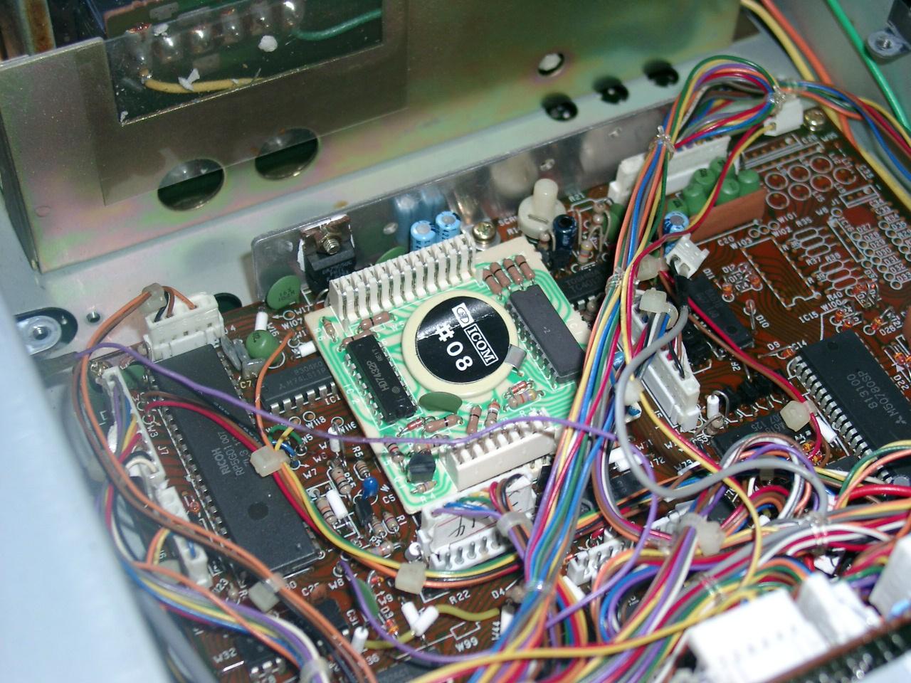

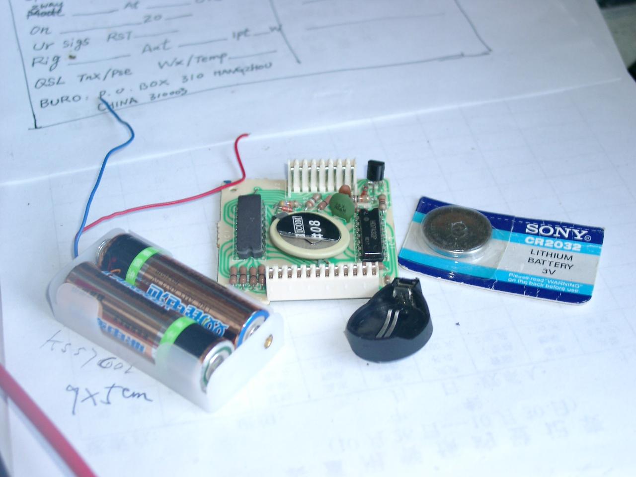

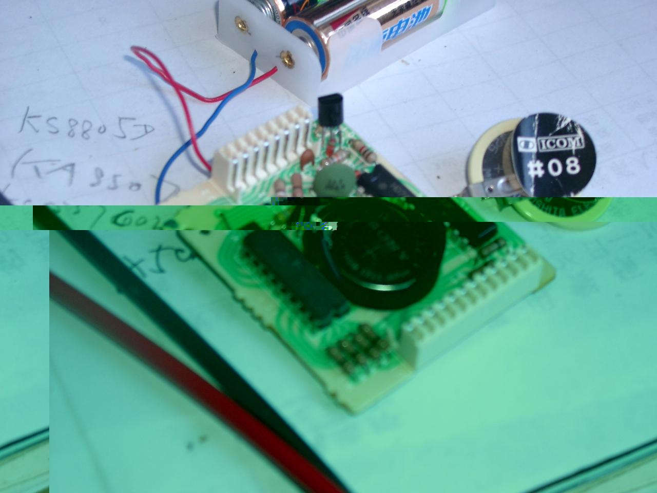

R71E的记忆芯片用的电池量出来2.85v,为保险也换个新的,这样五年没问题,更换时不能掉电,否则记忆板报废,要化100元买一块,用五号电池先接上,用了一个2032的电池座,
