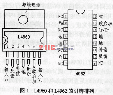

<br/>L4960/4962是ST公司生产的单片集成开关电源芯片。L4960与L4962的工作原理、引脚功能完全相同,区别只在于封装形式和最大输出电流值。L4960采用SIP-7封装,可输出2.5A电流;L4962采用DEP-l6封装,最大输出电流为1.5A。<br/></p><p><strong></strong></p><p style="TEXT-INDENT: 30px;">L4960和L4962的引脚排列如图所示。其中L4960上的长引线表示后排引脚?短引线表示前排引脚,前后两排引脚是互相错开排列的。塑料外壳上的金属散热板与地连通?板上开有螺钉孔,以便固定在大散热器上。<br/><br/><font size="3">&nbsp;&nbsp;&nbsp; </font><span class="main1">在L4960(L4962)的这些引脚中(括号内为L4962的引脚号),2(10)脚为反馈端,通过电阻分压器(检测电阻)可将输出电压的一部分反馈到误差放大器。3(11)脚是补偿端,该端与误差放大器的输出端相连,可利用外部阻容元件对误差放大器进行频率补偿。5(14)脚(RT/CT)接定时电阻和电容可用于决定开关频率。6(15)脚为软启动引脚?外接软启动电容可以对芯片起到保护作用。4(4、5、12、13)脚为信号地。1(7)和7(2)脚分别为输入和输出引脚。此外,L4962的1、3、6、8、9、16脚为空脚。<br/></span></p>

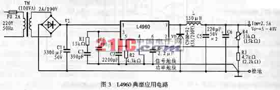

<br/>所示是由L4960组成的一个输出电压可调的电源电路。图中,交流220V电压先经100VA工频变压器降压?再经桥式整流和滤波后得到直流电压VI,VI即作为L4960的输入电压。当输出电压直接与2脚相连形成闭环时?稳压值V0为5.1V(可近似视为5V);而当输出电压经过分压器接2脚形成闭环时? V0值则取决于分压比。分压器由采样反馈电阻R3、R4构成?所以输出电压V0可用下式计算:<p style="TEXT-INDENT: 30px;">V0=(R3+R4) VREF/R3</p><p style="TEXT-INDENT: 30px;">事实上,L4960和L4962只能输出5.1~40V的可调电压。但有时希望输出电压能从0V起调,这按常规方法是无法实现的。下面介绍一种简单实用的方法,首先由7905产生一个-5V电压,然后与L4960的4脚相连,使VGND=-5V,这样输出电压的调节范围就变成30~35V。<br/></p>& [+ p( L8 T2 d  S: I1 N

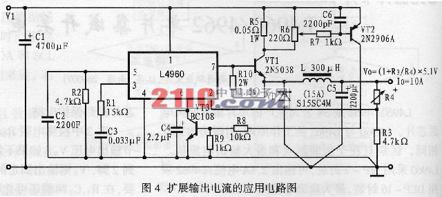

<br/><p style="TEXT-INDENT: 30px;">可以将几片L4960并联使用来扩展输出电流以提高输出功率,但并联使用时要加同步信号。具体方法是把各片L4960的时钟端(5脚)短接而合用一个振荡电路?利用一个振荡信号f兼作各片的同步信号来实现各片并联同步输出。当然也可以采用外同步信号。</p><p style="TEXT-INDENT: 30px;">第二种方法是外接大功率开关管来扩展输出电流,利用这种方法可以把L4960的输出电流扩展到10A。其具体电路如图4所示。 </p>
