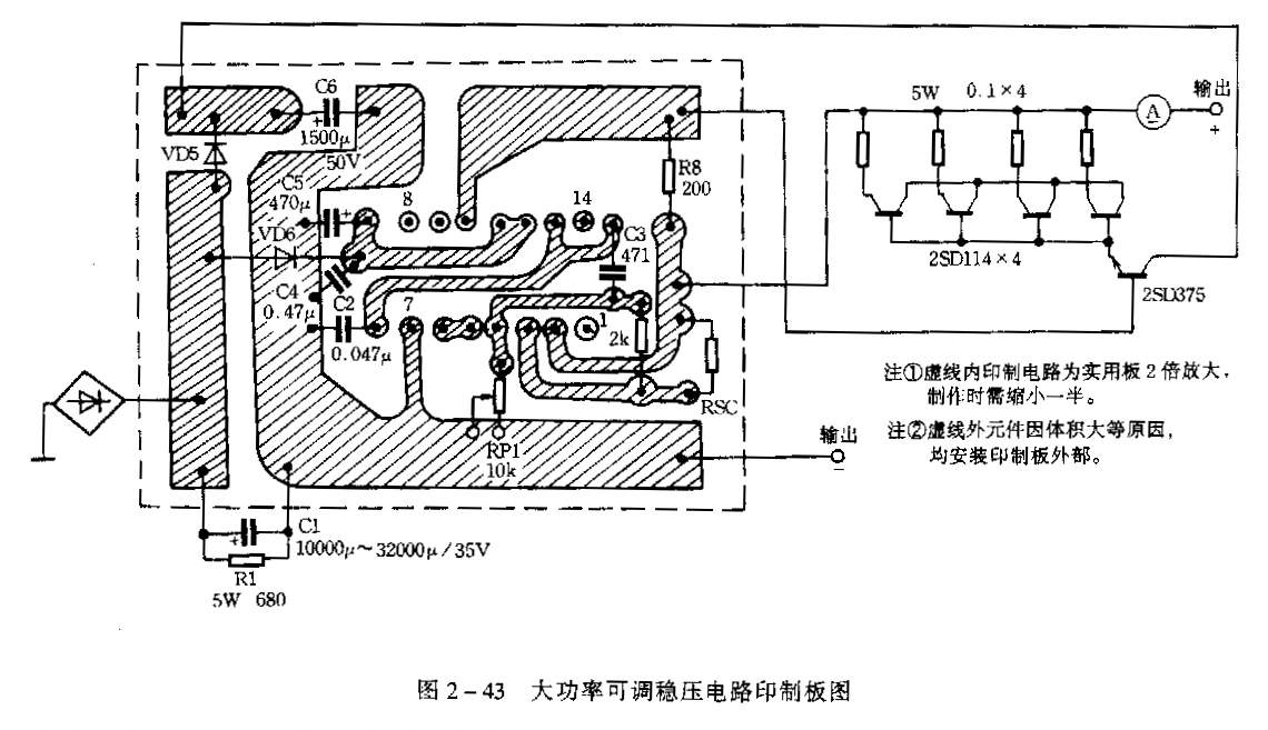

<p>这个电路可以,器材在宁波可以采购齐的.</p><p></p>
 楼主| 发表于 2007-2-11 14:49:35 | 显示全部楼层

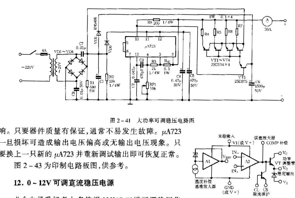

是的,我主要的元件已经买到了,2SD114用BUS14A代替;2SD375用BUS13A代替.现在缺0.68K,5W.不知道这个图的桥堆要几A的?
发表于 2007-2-11 17:13:52 | 显示全部楼层
0.6K可以用多只功率合适电阻串并联法解决,桥堆用50A的吧,现在的电子元件质量不乍的,标称不到实际数值,最好用拆机品.
