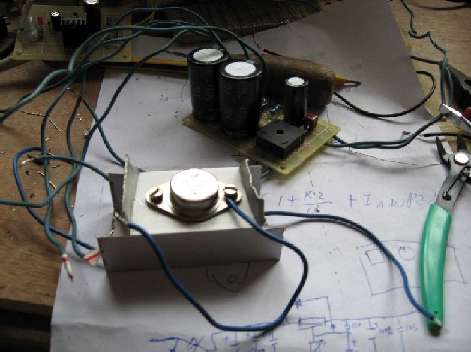

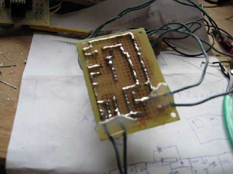

<p>暑假生活已过了一段时间,这回真是舒舒服服休息了一会,上会把TO-220封装的LM317换成TO-3封装的后效果没好反而变得很差,电流太小,估计是假货。这会换成LM338后总算是解决问题了!</p>[em01]
 楼主| 发表于 2007-7-16 15:09:47 | 显示全部楼层
改装电源把LM317改LM338
改装电源把LM317改LM338
<br/>原来的LM317图片

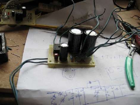

 楼主| 发表于 2007-7-16 15:10:56 | 显示全部楼层
改装电源把LM317改LM338
改装电源把LM317改LM338

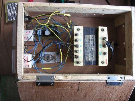

 楼主| 发表于 2007-7-16 15:14:48 | 显示全部楼层
改装电源把LM317改LM338
改装电源把LM317改LM338
<br/>接出引线的地放用热胶固定

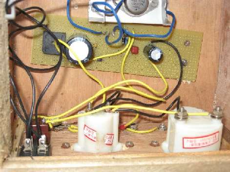

 楼主| 发表于 2007-7-16 15:16:09 | 显示全部楼层
改装电源把LM317改LM338
改装电源把LM317改LM338

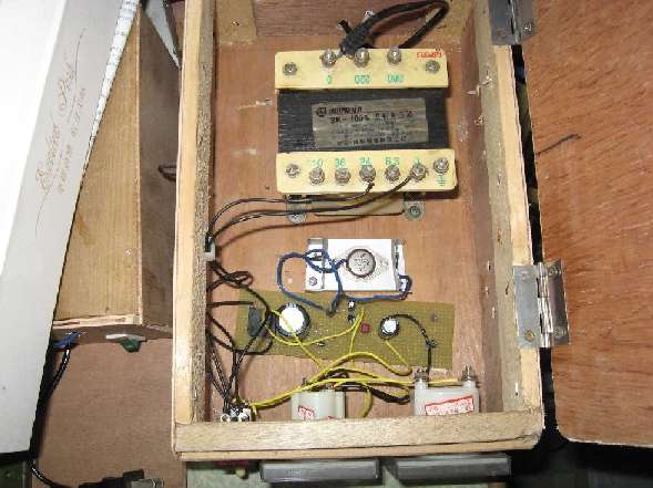

 楼主| 发表于 2007-7-16 15:17:52 | 显示全部楼层
改装电源把LM317改LM338
改装电源把LM317改LM338

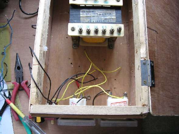

<br/>被掏空的机箱

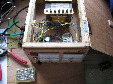

 楼主| 发表于 2007-7-16 15:21:03 | 显示全部楼层
改装电源把LM317改LM338
改装电源把LM317改LM338
 楼主| 发表于 2007-7-16 15:24:42 | 显示全部楼层
改装电源把LM317改LM338
改装电源把LM317改LM338
 楼主| 发表于 2007-7-16 15:35:19 | 显示全部楼层
这次DIY效果不错,我变压器输出接的是24V的交流电,空载时最大有32V直流电,短路时电流表显示为0。6A估计LM338本身有短路保护,输出复合U=IR。日精888发射时,电压表完全不摆动,达到要求。
