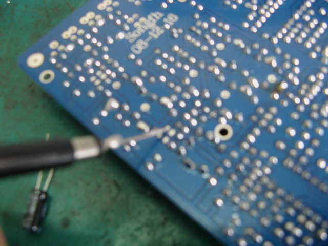

<font color="#2248dd" size="3"><strong>10米机从设计完PCB到打样完成已经有些日子了,最近终于动工开始装配了,元件多不好焊,因为本人水平不够,难免很多差错,先上些图片。</strong></font><br/>

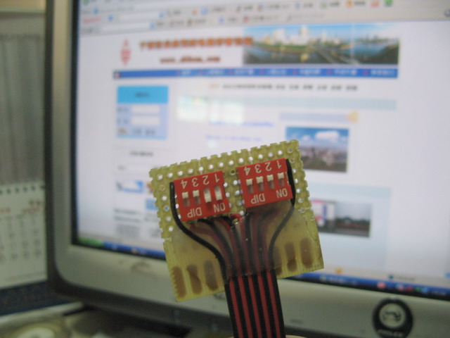

 楼主| 发表于 2009-2-11 14:45:26 | 显示全部楼层

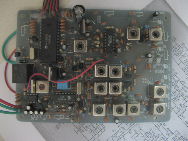

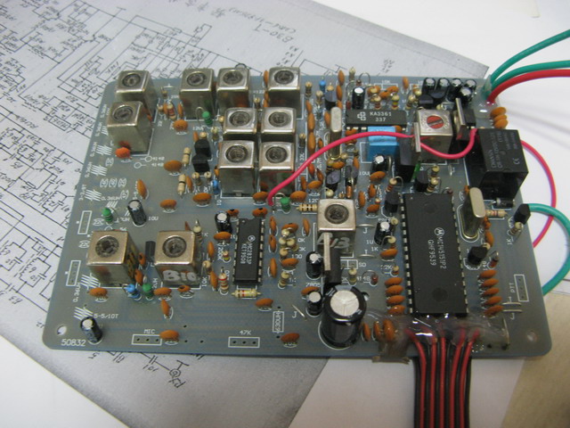

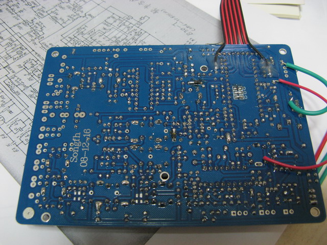

<p><strong><font color="#ee3d11" size="3">部分关键器件已经装配完毕,只有发射功放和接收高放部分没有装,准备调试,锁相环使用基频6.4兆,步进12.5K。</font></strong></p>

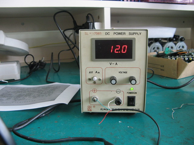

 楼主| 发表于 2009-2-11 14:48:15 | 显示全部楼层
<p><font color="#00ff66" size="3"><strong>上点仪器图,先测试锁相环和发射及接收部分的本地振荡........</strong></font></p>

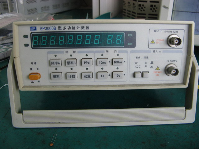

<strong><font size="3">频率计有毛病不好用,高档仪器高工也在使用中,本人也没有10米机,所以准确频率待进一步测试实验。</font></strong>

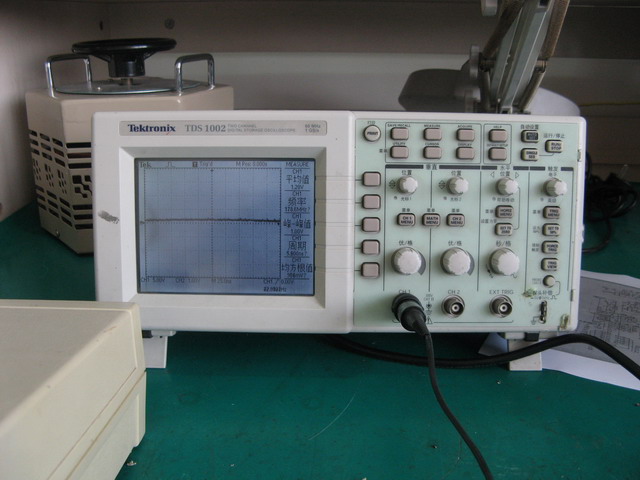

 楼主| 发表于 2009-2-11 16:54:31 | 显示全部楼层

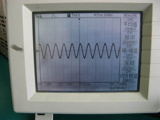

<p><strong><font color="#f70909" size="3">来点部分波形图,因为只是测试看有无错误组装和能否工作!!!</font></strong></p><p><strong><font color="#f70909" size="3"></font></strong>&nbsp;</p><p><strong><font color="#f70909" size="3">以下先测试锁相环波形是否正常起振..............</font></strong></p>

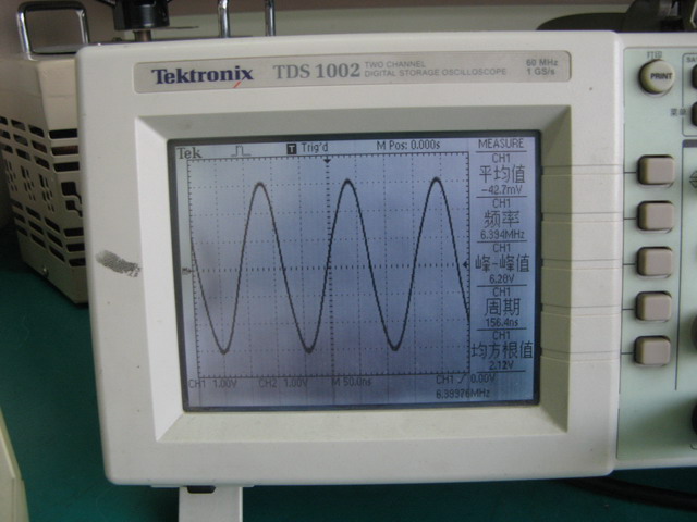

 楼主| 发表于 2009-2-12 08:57:55 | 显示全部楼层
<strong><font size="3">测试接收本振波形.......</font></strong>.

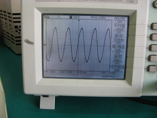

 楼主| 发表于 2009-2-12 09:02:04 | 显示全部楼层
<strong><font size="3">反馈锁相环的波形。</font></strong>

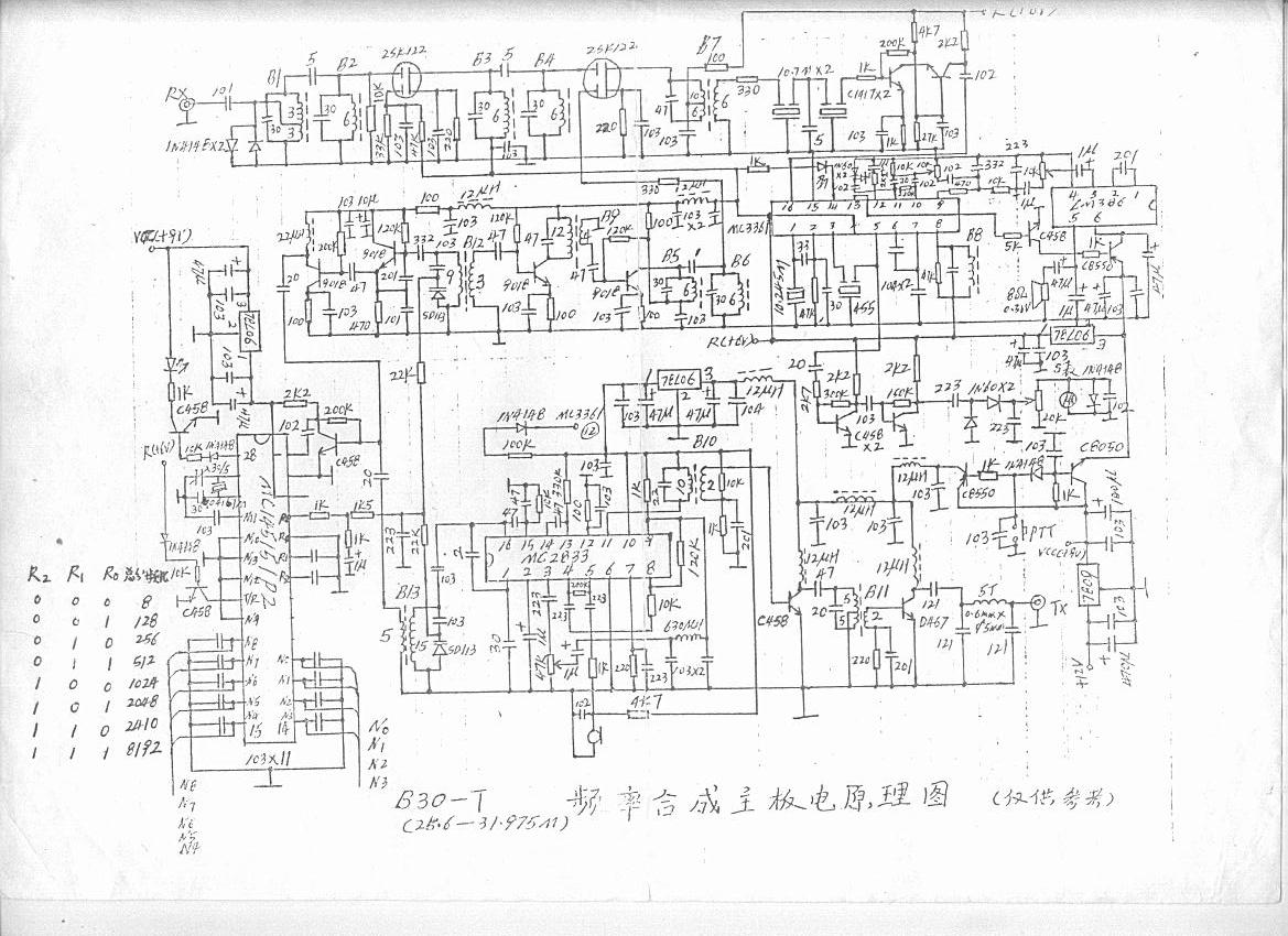

 楼主| 发表于 2009-2-12 09:47:26 | 显示全部楼层
<strong><font size="3">原理图纸.....</font></strong>
