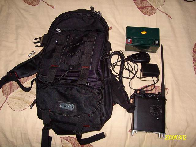

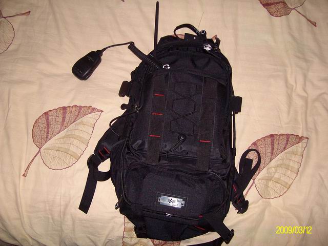

今天在其他论坛上看到的发上来大家研究一下
: S. y% p' t  ^( ^. [. zFT-817一台 免维护铝酸蓄电池一个(卖家说充一次可以用两个月 我不迷信用一个礼拜就知足了) 诺基亚小音箱一个 背包一个# T% M( E1 p" q2 _% _% C9 w4 s' s
解决817的供电是很大问题
1 b/ j" j; S' [% k) r结合火腿们的经验我选择了铝酸蓄电池 12伏8安时的可以连续工作很久 817标配的电池最多4.5个小时 根本提供不了有效的供电 小音箱是诺基亚的音质非常好 放到包外侧小兜内完全可保证抄收质量 本机带的天线是V/U(100兆赫和400兆赫)段 配7.14.21.29兆赫的天线  DIY是火腿们的优势不久就能做出相匹配的天线来 这样的话从40米——0.7米(波长)段 全可以工作 从视距.地波.天波全天候工作 让救援队无论走的那里都能保持通信(尽全力做到最好)
* d7 A. X% F8 J7 _! |0 ^
- V4 I2 e; L2 ^  p' o不多说了上PP
