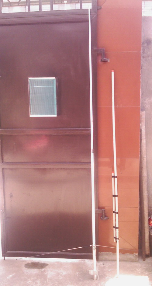

/ ]" k  [' ?+ r5 N前两天自己做了J型的,虽然感觉还行,4W不到的功率,直线25KM左右信号有54.但总感觉不爽,调试太麻烦,外观也不好做,要想做成UV段都好使的更难弄了,铜管成型后直接调馈电点还比较容易,一套上PVC管,阻抗,驻波什么的全乱了。一直在想,火大了就直接上X510,省心啊!今天又去看了,X510好是好,就是太高了,竖起来5米多,实在没地方安装。忽然发现还有比较少见的V-2000,据说X510已经停产了,现在V-2000卖得不错,价格还要比X510高那么一点。但高度只有2米5了,而且是6米,2米,70厘米三段的!虽然增益比不上X510,但感觉还行,就背回来了。先不上照片了,今天大雨啊,等架起来以后再上图。

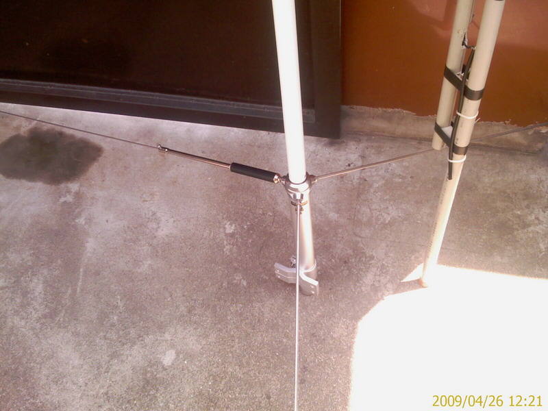

呵呵,昨天下午没空弄,晚上和4469一起给它开苞,好歹装起来了,但暂时没地方架,就让4469举着天线站在河边,(河岸两边都是10米多高的房子,天线顶端距离河面顶多5米)两个人在雨中试了下,通连上了4463小宋,当时7R电池电压已经报警了,发射时只有6.8V了,但通连效果不错.收听中继上的声音,信号强度条也基本在8个9个的样子.这玩意要是高度足够的话,估计5W功率还真能叫到宁波的5个区了.
. \( @& n. b  [+ w# M+ P3 j小日本的东西做工也不怎么的,中间两段连起来的地方用了一个4MM的螺丝,铜棒上攻丝,顶多就2齿,稍微用点力就滑牙了,后来还是自己用3MM的丝攻再反面弄了个螺丝孔,吃3MM的螺丝才紧上的.8 z2 z; k3 U) i2 s5 Y
忘了说了,昨天试的时候用的馈线时买来的15米-5的线,整卷的,就两头做了两个头子,直接试的,效果不错,要是馈线只用两三米的话,估计损耗还能小点,增益还能再大点.
