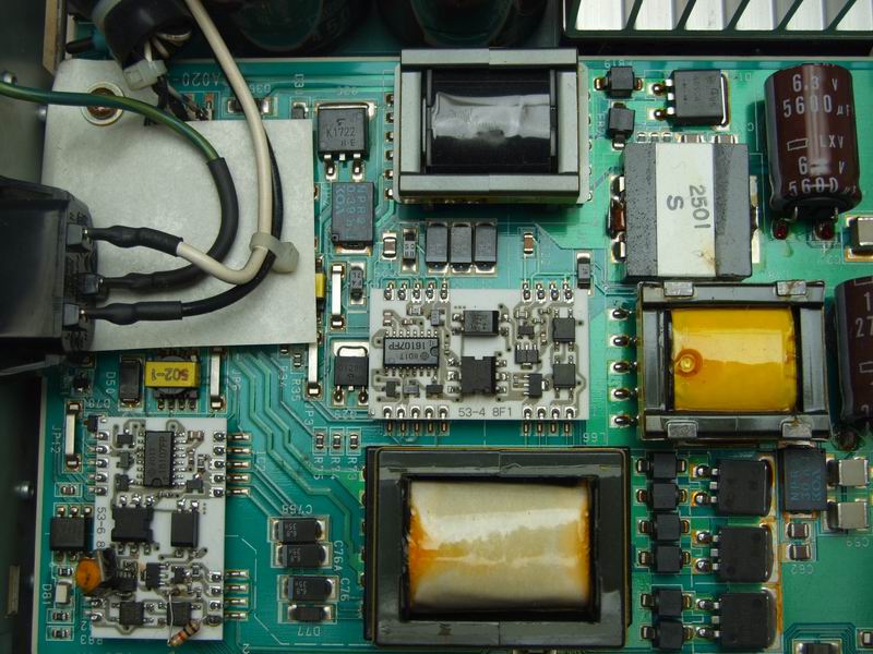

 楼主| 发表于 2009-5-26 19:39:07 | 显示全部楼层
. ^2 f* B9 f8 X# M0 j; J8 e- [' K  D% M0 w
看上去做工精良 用料很足
" }6 h& I% j7 H/ T; i  k( N+ _; Z) k+ [
测试电压             230V
5 x9 P) Q! l5 q1 i- Y/ X待机电流       0.167A
* ]# J/ }, [  E) m6 {待机功率       24.7W" }' n5 T. e3 G: s
功率因素       0.65
3 _' k( f4 o6 k- [9 I& Z, E" [视在功率         38VA  (空载)

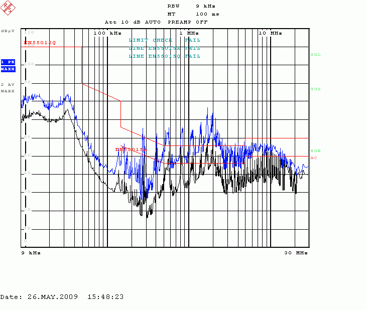

 楼主| 发表于 2009-5-26 19:41:20 | 显示全部楼层
本帖最后由 BG5CDC 于 2009-6-1 20:40 编辑 " s2 h3 W+ F9 t# h( A
1 J2 @+ v/ @/ u5 M, ]EMC图表在仪器里还没导出
: K) t# i# `; y& ^, K- a0 N' l8 F, g( d1 y9 q4 ^" H
稍后 补上(先占个坑,免得 让120 刷白了 )+ L1 o8 X; G/ m  `' r' v9 R* V* d6 c
--------------------------------(现在补上)+ g. Q5 Z: U( K  S, i5 _  s9 R
9kHz-30MHz 采用 EN 55011 ISM工科医标准限值线
- F% v% e8 G& w* v) e4 u, S  b
9kHz-30MHz  采用 EN 55011 ISM工科医标准的限值线) j7 d, U3 [% ]% U" H% V
0 N: k9 D; R( d. N0 q5 V4 A--------------------------------------( q5 }. C: T" X% x4 z

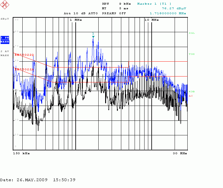

+ ~5 d! |( p* C% p1 s& H, O' H
150kHz-30MHz 采用 EN 55022 ITE信息产品标准的限值线
+ a* O- _0 G7 T6 c) d5 i* E) a; Z& P9 J

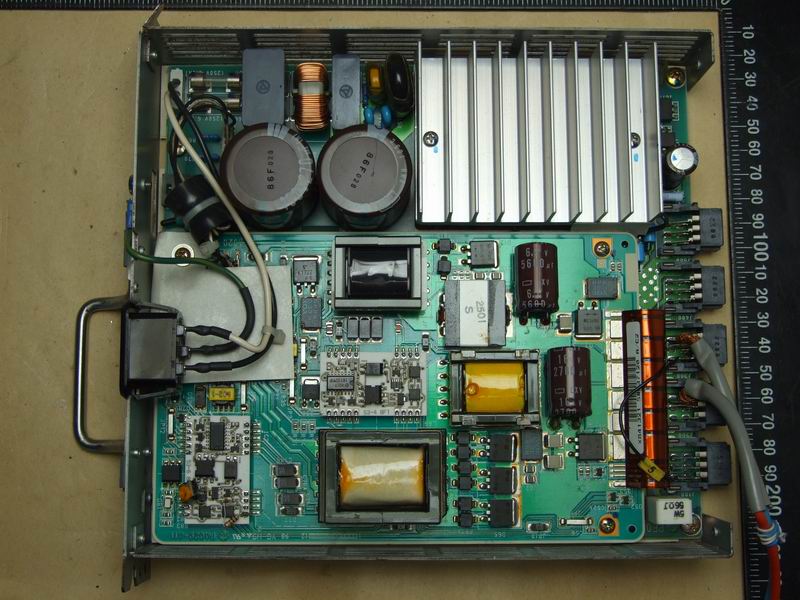

此电源为服务器硬盘冗余电源,我原先也有一个,进垃圾桶了,发热量较大,不怎么好用,容易保护,压降大

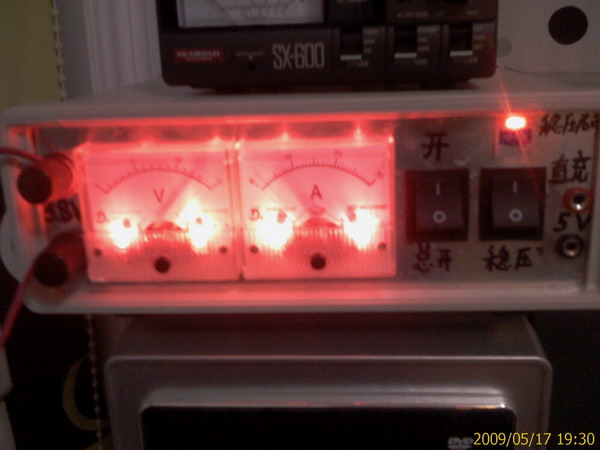

我买了个意大利产的二手电源,外部接口和图上的几乎一样,不过看起来做工要比图上的好,至少散热片也是大了不少.标称22A,瞬时31A的,电压是12V微调到13.8V的,实际测试,带10A的负载压降大概0.4V不到,自己把它装到一个铝机箱里去了,机箱外面装了开关,表头,接线柱什么的,再装了两个风扇,用50度热敏开关控制风扇启动,实际测量,带10A负载,风扇大概过15分钟后启动,因为机箱上不舍得打太多的孔,强制风冷的效果不是很好,但测量后温度基本能保持再35度左右(温度开关要低于30度以下才会自动关闭)撤掉负载后很快就关闭风冷了
发表于 2009-5-27 07:48:20 | 显示全部楼层
IMAG0360.jpg . p: _8 r0 S6 [0 t! L3 H
刚刚手机里找到一张拍的照片,不是很清晰,也是改装到一半的时候拍的,最终完成的电源和照片上还是有点区别的,这个电源用来带小功率UV段还不错,要是上短波大功率的话,有点吃不消,压降太厉害.我在机箱背部装了个电源输入装置,接上60AH的免维护电池,工作的时候可以选择纯电池供电,开关电源供电,电池和稳压电源并联供电(同时稳压电源给电瓶充电)3种方式.
发表于 2009-5-27 07:54:32 | 显示全部楼层
忘记说了,那个电源买买好象不到100元,全铝机箱倒是花了125元(尺寸真是太爽了,把开关电源放进去,再装表头,分流器什么的正好)另外两个表头,一个30A的分流器和接线柱开关之类的又花了近百块,60AH的电瓶暂时用一个车上淘汰的,容量有点不足了,但用用还不错!要是停电了不但还能玩电台,接个灯泡还能照明,关键是纯电池工作的时候电源的纹波和干扰那是绝对没有的了!
