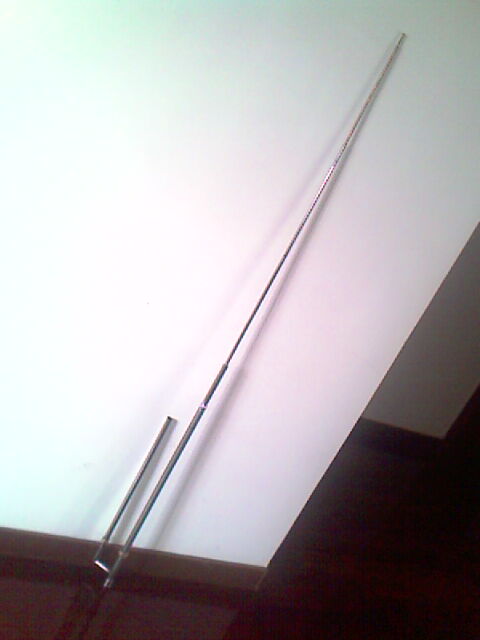

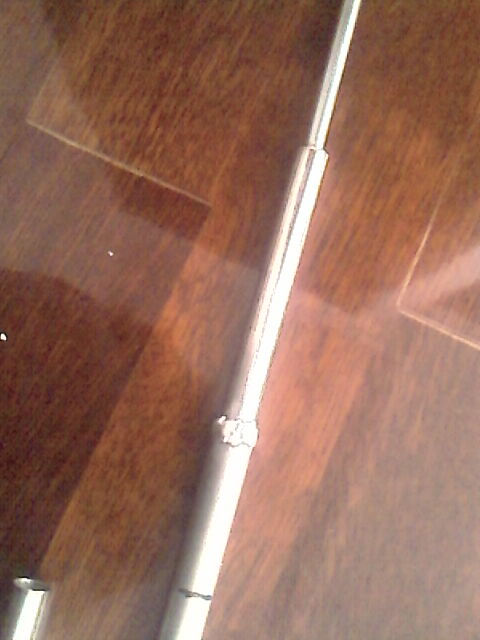

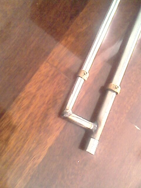

感谢4541,感谢cctv,感谢mtv.为我做了这么一条不锈钢J型天线
) V; h: }; i1 M4 P/ M145.000驻波几乎1.0
 楼主| 发表于 2009-6-7 14:55:14 | 显示全部楼层
通过这条天线得出的经验。用一小段75欧的馈线串在50欧的馈线上相当于接了个天调。驻波好得不得了。但功率损耗大半。4470称其为“开心的驻波”
  M" z3 l% X" E2 Q* l还有用铜做天线不行。要用含有碳钢的材料
