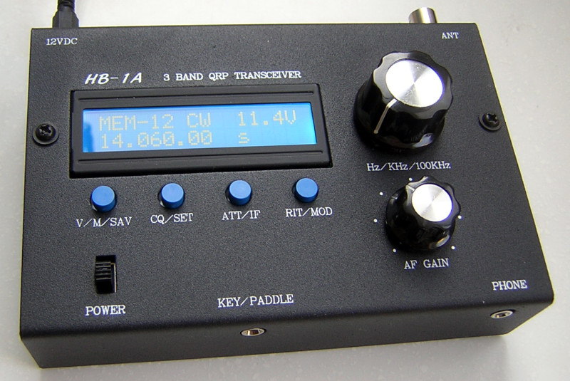

; C: T3 T' n/ @$ |  N我的山寨短波电台到了,是台CW QRP,BD4RG的作品---HB-1A

简介:
* v4 l1 Q- k3 w" ]9 }HB-1A 体积小、重量轻、可内置电池,特别适合外出旅行、野餐等野外活动使用。
! k6 w0 W7 n# I7 a! vHB-A1 覆盖了20 米、30 米、40 米,三个业余频段。由于采用了DDS 电路来产生/ a8 P: y% S  C
VFO 信号,因此它也可以在这几个频段之外工作。从而覆盖了5-16MHz 之间的短波广播1 h. |, I3 N: N* F0 U$ c
波段。中频滤波器CW 和SSB 各有四档可供选择,可以很好的接收SSB、AM 和CW 信号。
- l) g" X2 y% H- [, j还可以方便的进行交叉联络。
/ E* m( O0 p) W: v" s6 h: \7 [, V4 uHB-1A 内置的8 节5 号电池(9.6V)可以提供大约2-3W 的功率,外接12V 电源时7 d: N: _# [* g4 ~. }8 d& s
大约可输出4W 功率。HB-1A 采用低功耗设计,接收时电流大约55mA。
' O/ u( ~9 K/ g; I/ b# E; @HB-1A 的液晶显示器同时显示:工作频率、工作模式、电源电压、S 表、接收微调(RIT)
& h5 U8 @/ h7 T( c% X等多种信息,使用非常方便。
8 W4 f) p6 H  U8 A; k7 vHB-1A 具有20 个存储记忆频点,可方便的改变工作频率和波段。频率步进有多种选5 [: A" y7 ^( ~; V7 V# G, c
择,业余频段:100Hz、1KHz、100KHz。广播频段: 100Hz、5KHz、100KHz。接收
& }( t4 |6 X6 P0 v微调(RIT)的步进有10Hz 和100Hz 两档。
. F6 Q. b- l8 Y; h1 x2 E  y整机性能:8 w. C4 v4 i/ H5 e" ^
机壳尺寸 140*95*35mm(不包括旋钮等凸出部分)
7 {. w5 B4 v8 w; b: h* S重量 约450 克。(不包括电池)
4 ~# G5 U/ c2 a+ X* u工作电压 9-14VDC。7 Y( v9 [& r9 N' |/ k& ^
消耗电流" ^1 d( q$ N8 Y; j6 z" K* h8 l- i$ m
接收时 静态电流约55mA
: J8 f& G1 W; _+ M* h5 S% V% c8 V发射时 约在350-850mA 之间(根据电源电压的不同)。
* m6 ~6 j# u2 N5 U频率范围
6 n1 H( r6 e- D7 f' W接收 5-16MHz 连续
# Z) ~2 R& a. P- h发射 7.0-7.3MHz、10.1-10.15MHz、14.0-14.35MHz。) j2 J- h, g% I* l) U' @
本振频率 DDS 电路,参考频率50MHz。2 e/ h5 q9 O0 ^1 J) h' S
频率漂移 在环境温度25 度时开机5 分钟后,小于50Hz/小时。) o1 \, ]3 w# m" I' I
显示 1602 液晶显示。3 j6 D" A( y# D. ~
最大输出功率' D" X# K0 Z  E2 D2 n3 g
12V 电压 约4W
! J& H$ H7 n$ E: N7 r4 Q13.8V 电压约 5W
4 o, C4 z7 s& q. Z侧音 约700Hz
6 _, l5 m7 e( O1 X" k自动键 内置自动键速度可调。
" b) K8 a# }  `3 w* P1 H2 V选择性 4 晶体滤波器,SSB 带宽约2.2-1.6KHz 分四档,CW 带宽约900-400Hz
4 W! e+ W9 D) v$ x' L) a分四档。. k3 V- `# ?& K. D7 v) z+ D7 H
音频输出 8 欧负载时约0.1W。需要接立体声插头。  y' T' z+ r' S6 c
电台连接
0 ?) v2 i8 l. t7 |# n内置电池
, G7 k; {+ e4 o" Q只要将背面的两个螺钉拆掉就可以安装或更换电池,机内可安装 8 节5 号电池。如果
, M- i4 X9 v2 x/ L1 F用碱性电池电压为12V,此时输出功率会大些但使用时间要短些。如果用镍氢充电电池电  T/ f& V* V% ?2 |2 ]9 E9 I
压为9.6V,此时输出功率大约2-3W 左右。  p# ~7 Y* g" V3 o' H
外接电源5 \* k* g: K7 c: z' u3 {8 G! w5 \; F
可以将任何 9-14V 的直流电压或电池通过外接电源接口(12VDC)接入。电源接口有
3 Q5 t! Q% J/ @1 Z3 J" x( L极性保护电路,以防止电源接反损害机器。根据电源电压的不同电流大约在350-850mA
