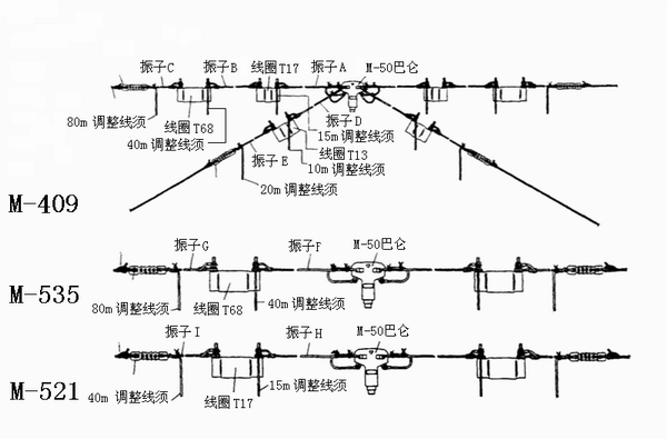

7 y2 }! t! a/ m5 s/ T  a五波段小型高效短波天线M-409的调试方法及使用技巧
# a0 v9 x6 @; Q1 g! `6 ~) n0 OM-409天线是BD8ABM于2005年4月9日一次试架成功的。这款适合DIY的五波段小型高效短波天线,因可以水平、倒V架设,占地面积小、效率高,受到全国各地HAM的喜爱。在天线的调试和使用过程中,各地的HAM就该天线的使用环境及灵活组合等与BD8ABM进行了广泛地探讨和研究。
* _* ^5 O+ p& ]1 L  a7 _为了使更多的HAM方便地了解和掌握409天线的使用,经征得BD8ABM的同意,把一年来各地HAM在网上关于该天线的调试方法及使用技巧等内容的帖子整理成文件供大家免费下载参考学习。
, a) }( B+ O% P0 c8 }) Q) w具体请下载以下网址附件
' Q! l- [1 \* O# w  V五波段小型高效短波天线M-409的调试方法及使用技巧

这是仿日本的8010  此天线在频率低段效率较低,高段还可以,此天线完全可以自己DIY
