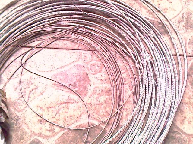

发现很细的不锈钢绳子给滑轮升降用,据说区政府的旗杆也用这个

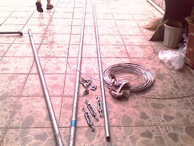

本来打算用一根6米的1寸管,好不容易扛上6楼客厅。却怎么也上不到阁楼上了。没办法只能锯了。两米和四米各一段。今天又去买了条3米的6分管。焊起来接上

1 S7 j* u/ A1 G# l1 T1寸管一根6米  85元    只用4米
4 m% C. n2 j" g$ \$ c6分管 3米  24元8 i* V2 h8 `0 i3 R/ U, C1 l3 i
钢丝绳粗细都是2元一米  共43米  86元6 O) ?1 X$ d9 g) v, K+ |

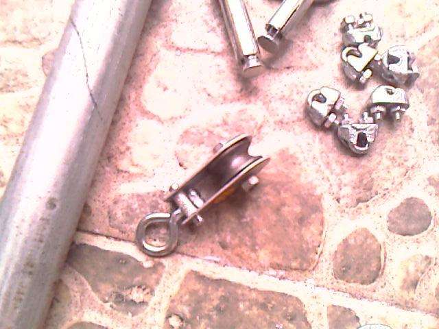

滑轮4.5元   线夹等20元  ) `7 F+ q! T" G& q9 [' R  {

总共220元0 ^; {1 B: u6 c/ n* h
/ ]* j& ]" X& Y4 N4 D2 k6 \) i: z2米的1寸管还能退20几块钱。不去退了。以后架天线可能有用

线夹等20元 我怀疑是不是算错了  6个线夹  3个长的不知道叫什么  还有3个膨胀勾    才20?

6 N+ Q" C" ^& V8 E粗管和细管都攻好螺纹,用大小头丝扣连接,管子太长可以从外面用绳子吊上去,,其实一根六米也够了,锯断有点可惜

锯断是可惜,没办法,家里就我和两个女人.从外面递太危险了.
3 v/ l2 Z9 j" F: Q' p) ~6 x不过还好,套个6分管可以减小上部份量.重心可以降低点.打算6分管套进1寸管50公分后焊住.秆子总长还有6.5米  这样比用水管接头罗纹扣结实多了/ 水管接头是铸铁的.靠这点丝扣不保险
