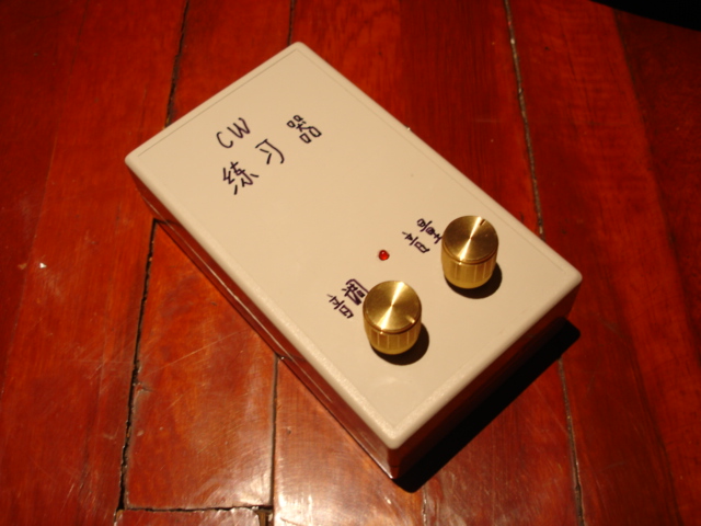

不是免费的,是花了95元买的,本来想完全自己做的,用洞洞板搭,反正有电路图,但后来想想要找外壳什么的实在不方便,算了让人家赚一点就赚一点!用这个可以在UV段练习CW了!我打算把个破手台改装一下,用手台来发射.有空把它焊好了,再上图

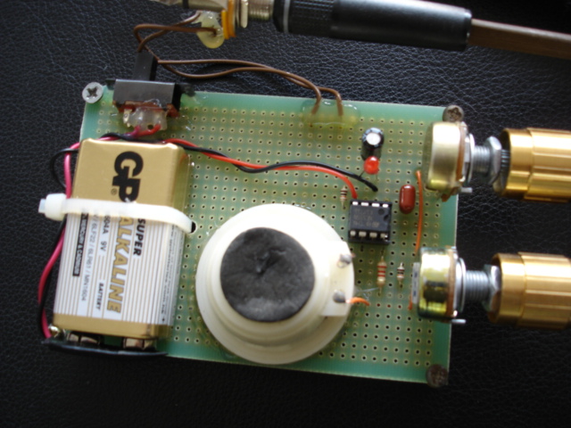

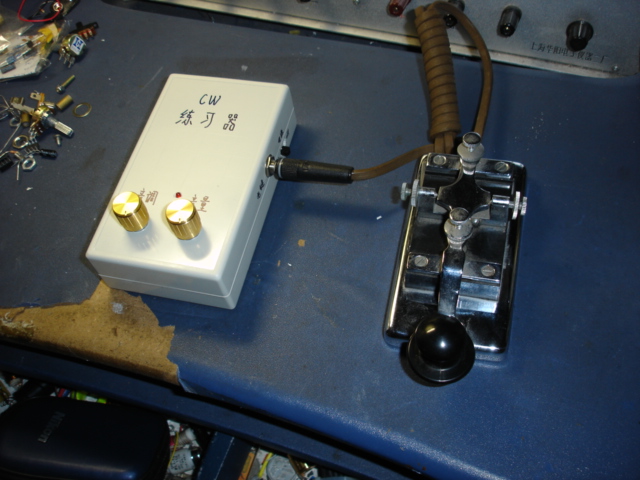

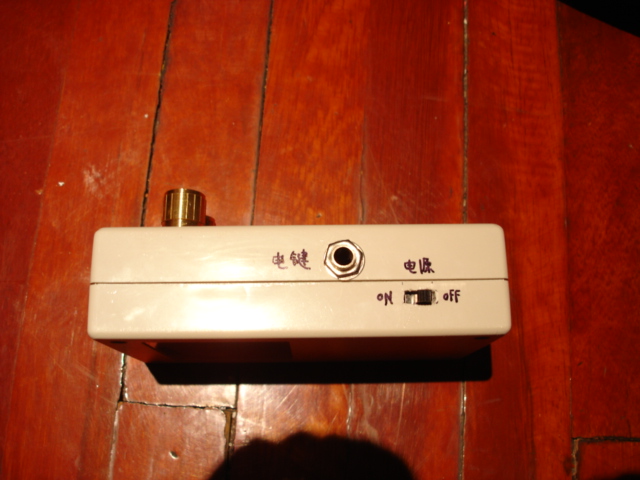

它的外壳什么的还不错,尤其是面板用雕刻机雕了字,看起来比较舒服,不过功能不怎么样,用的都是555,音调也调不好,音量大小调整感觉不是很舒服,早知道这个效果的话,焊之前直接把那部分用单片机做,就利用它的开关,插座什么的.
+ s$ w. e0 \/ ?+ s昨天就利用套件的外壳,用自己的产品的PCB改的后面板,看着尺寸差不多,稍微弄小了一点,也没伤到电路,就直接在上面焊元件了,焊好就直接装起来了,看起来不是很好看,不过还比较实用。程序设定如下,开机用16WPM的速度自动拍发CQ CQ CQ DE BG5CKE,完了以后如果3秒内有按键的话,自动用12WPM的速度拍发A-Z,0-9,和标点符号,用来练习抄收,否则就进入自动键练习功能,暂时设置了16WPM的速度用来练习,个人感觉这个速度比较好把握。本来想把功能做复杂点,和IC7000的CW功能一样,不过最近有点忙,懒得写大段的程序,也懒得仿真调试,直接编译后写入芯片就试机,就把音调做死了,练习速度可以调整,不过暂时感觉16WPM的速度还是比较合适的.就用这个速度先练起来.要想练手键了,还可以用原来的电路
