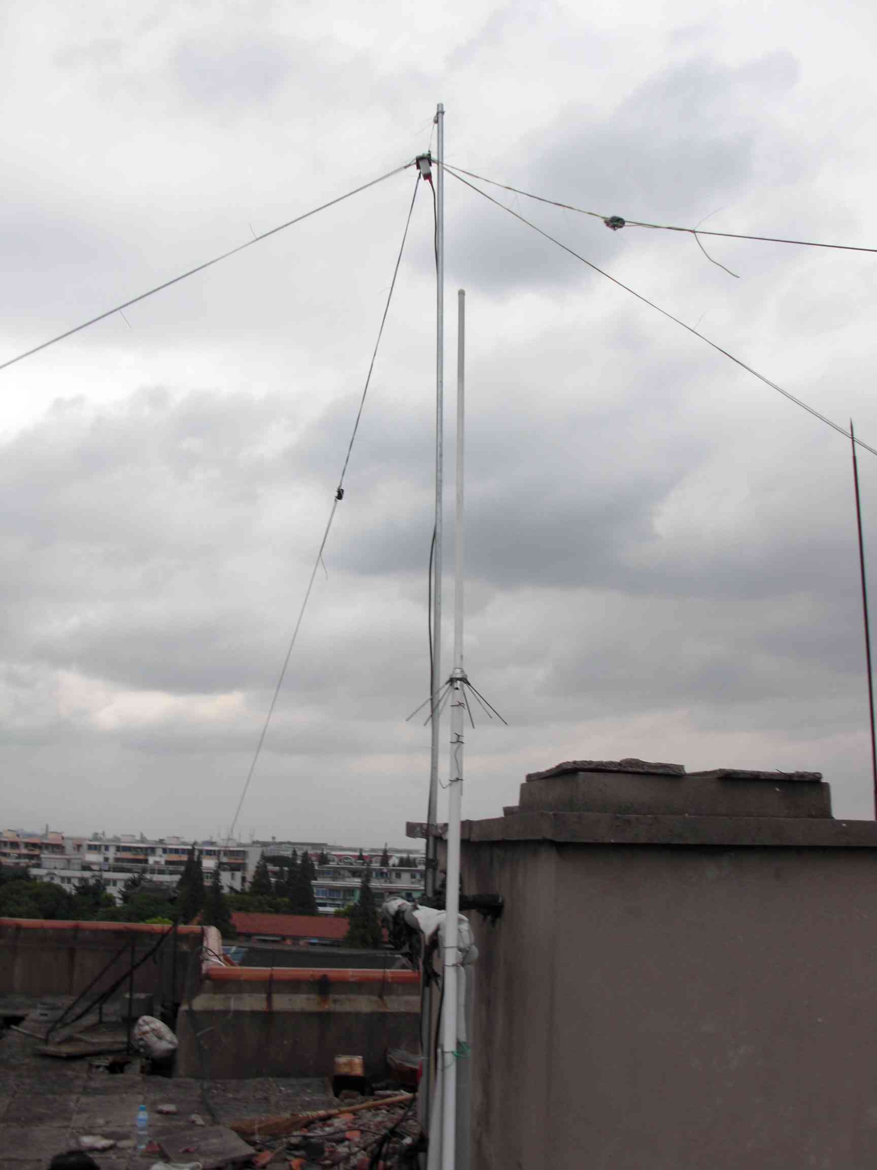

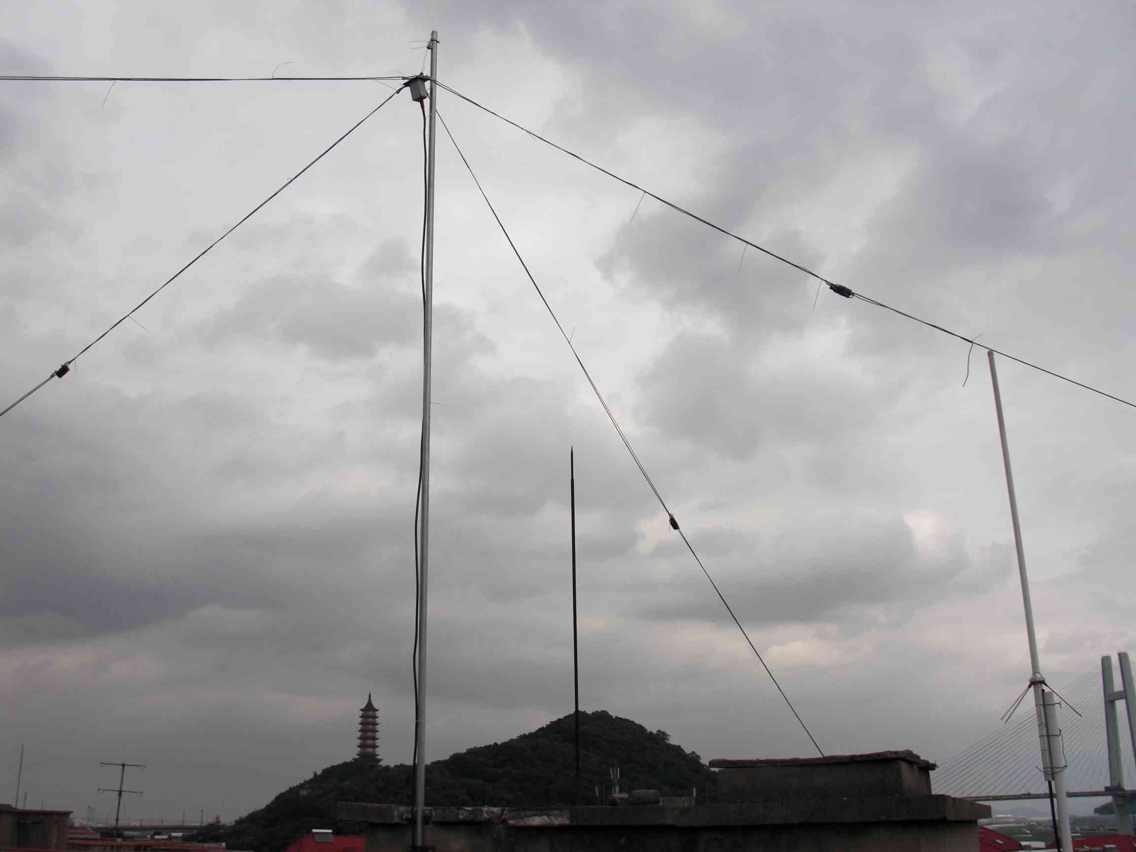

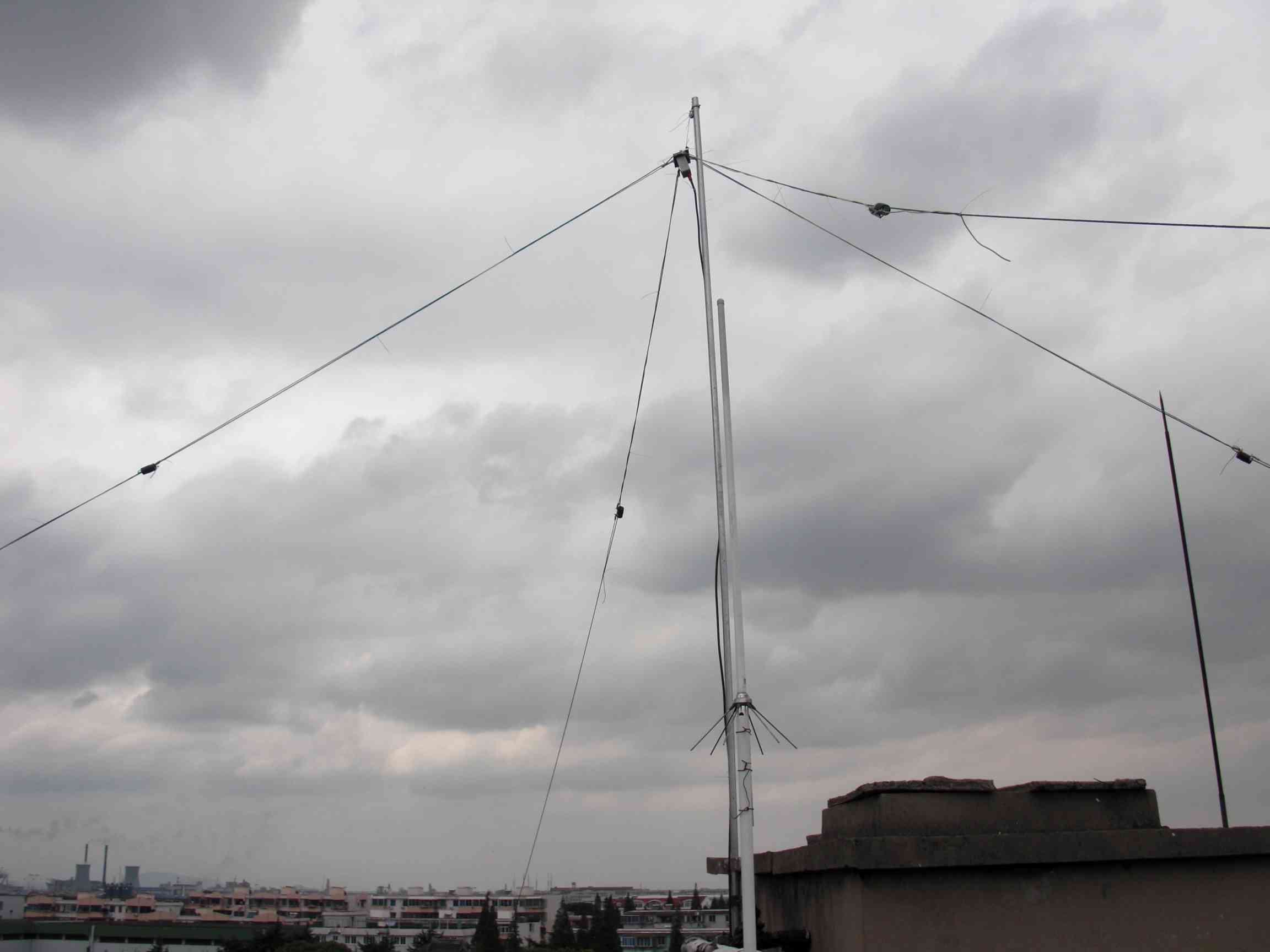

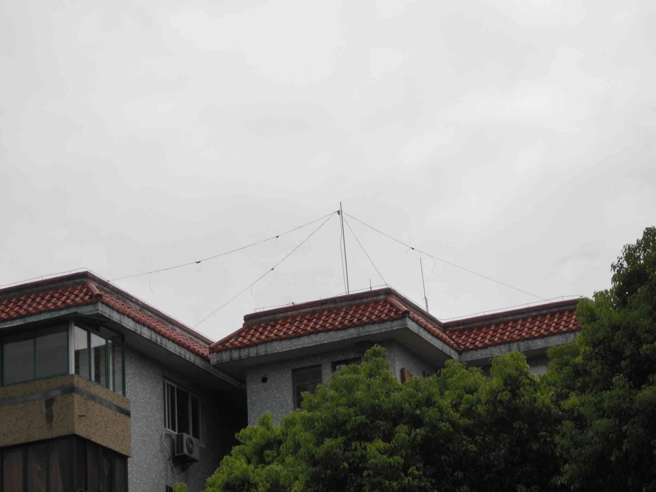

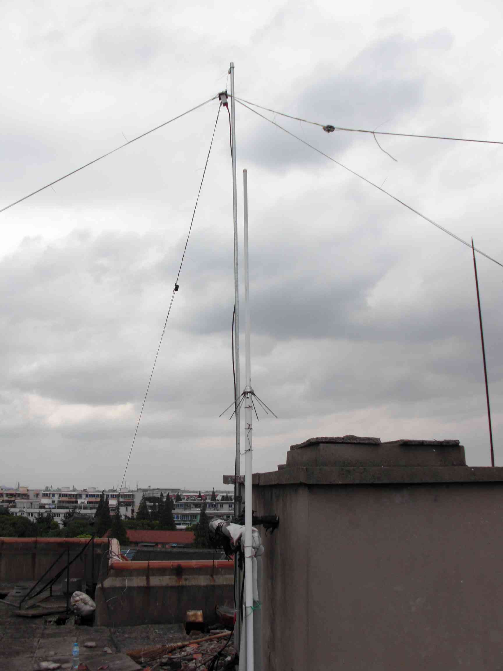

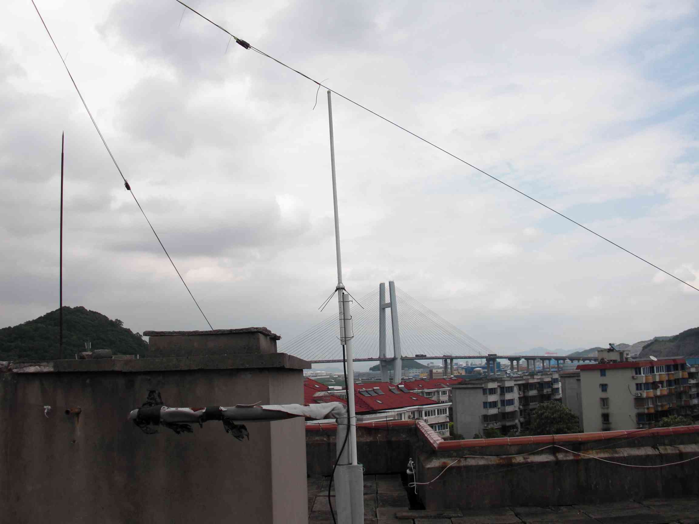

本来说好27日架设的M-409短波天线一直拖到上周六开始架设!
, }  J: q- p: G* ^感谢BG5CCK老师制作的抱扣并在8月8日下午帮忙架设立杆!
0 e; N6 J7 }1 p, b5 r+ r9 O感谢BG5CKE同志于8月9日上午送来天线分析仪!
" T  {/ X6 k6 l: W/ {感谢BG5CKD同志帮忙焊接天线接头!
7 O- V. O5 @0 @) K3 v7 Z- p4 U. G  m先介绍下我的天线:; ^& y1 S4 g' `" Q) a' B, v

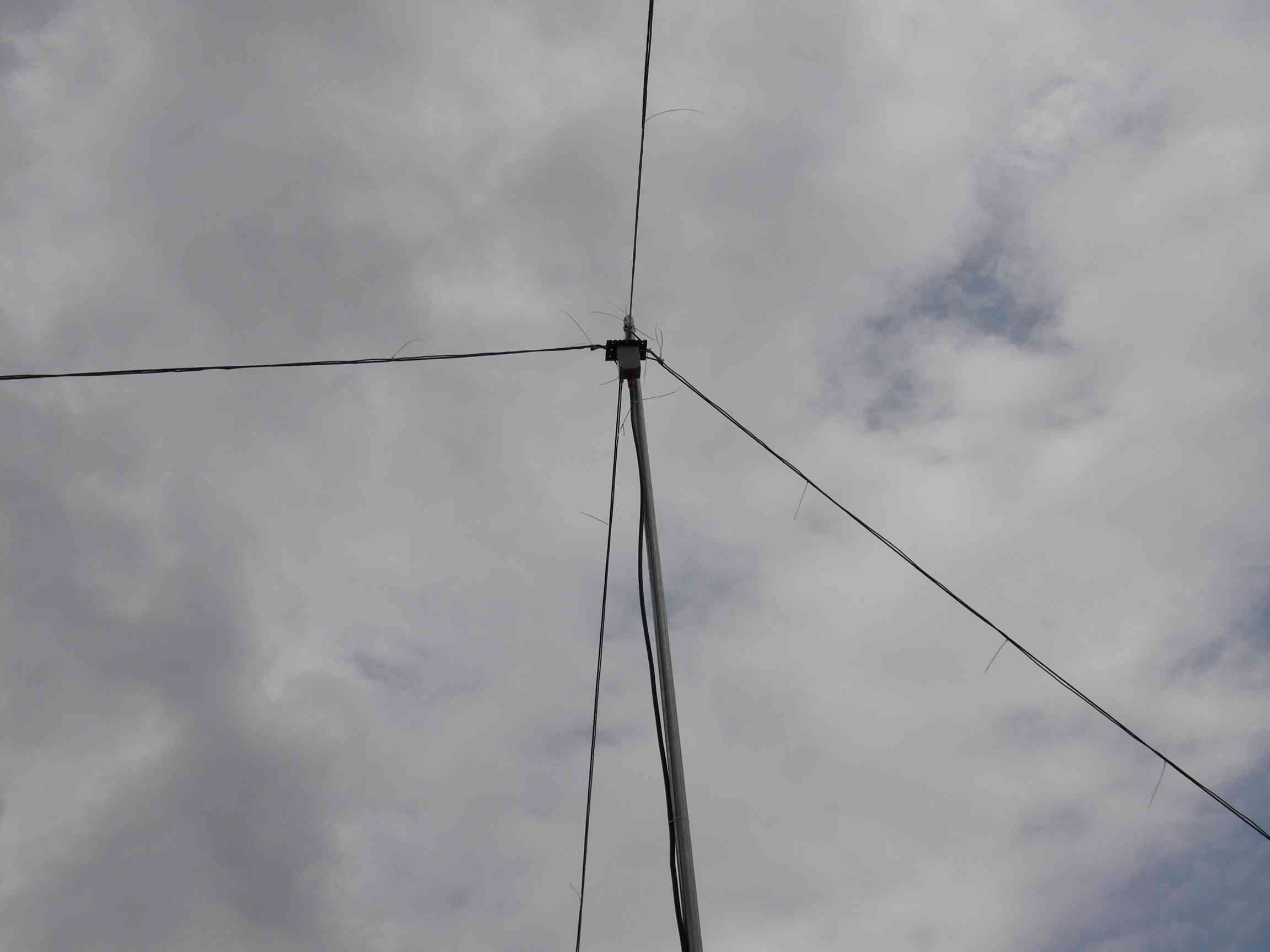

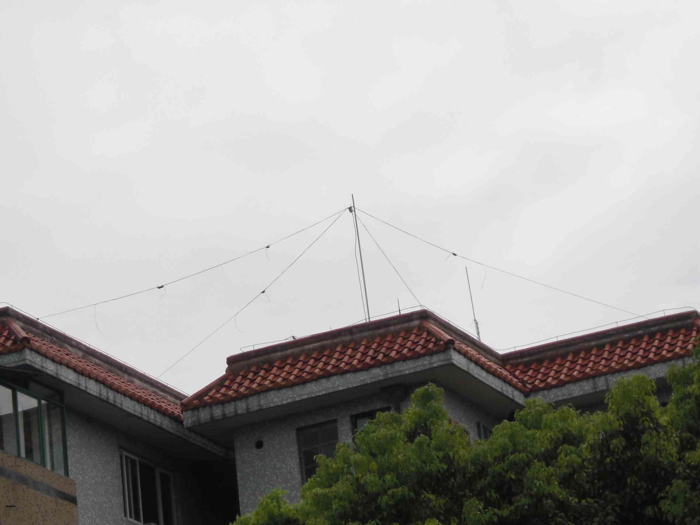

M409五波段短波天线,倒V架设,离地面25米左右(架在7楼楼顶)!
& R+ G4 W7 L0 H7 G( S由巴伦一个、线圈6个加上4平方电线组成天线主体。/ l/ b+ k% }6 e5 o) {
在水箱壁上固定一根6米的一寸铁管作为支撑杆!/ q5 y, y3 j# j1 s0 y/ v% w
钢丝绳升降天线,渔网缆绳固定振子!
; b/ U+ @0 V$ M, ~-7馈线由楼顶沿下水管固定接入三楼室内!
7 X2 M/ N- L( c) f* S2 s) ?3 ^6 t# P日程安排:
7 v& ?* {# h0 p- S4 W, R  ?, |8月8日(台风来临前一天):下午接到cck老师电话过来安装立杆!于15:00开始到17:30结束!& Z+ B8 M2 y9 R% `. R
8月9日(台风当天登陆):早上BG5CKE同志送来天线分析仪,因下雨等到下午14:00开始架设天线主体!期间下了一阵雨!顺便将原来在水箱附近的U/V段棒子升高固定在水箱进水管上,离开水箱顶20CM。17:10大雨来临前结束安装与固定!晚上守听短波!并用29.600和CGH通联!双方59+的信号报告!(没有修剪调整天线只有29.6驻波在2.0左右)
  s4 V8 l0 k+ j. y/ L* b- ^8月10日(台风后第一天):晚上要上班、天气又不好没有上楼顶!29.6通联了一个4区电台!+ I5 g4 I# |8 I3 z. _6 x2 I
8月11日(台风过去了):早上下班路上买了一个滑轮!于10:00开始上楼顶!把支撑杆子放到在杆子顶加装滑轮!开始修剪振子!1300天线五个波段驻波都调到1.5一下!加固牵拉绳和固定绳,14:00结束全部天线架设!
楼下看我的天线
楼下看我的天线
楼下
楼下
楼下
楼下
巴伦
巴伦
抱扣和一寸管
抱扣和一寸管
加高架设的U/V段棒子
加高架设的U/V段棒子
两根天线
两根天线
哥俩好
哥俩好
避雷针被秒
避雷针被秒
招宝山做背景
招宝山做背景
大桥+棒子
大桥+棒子

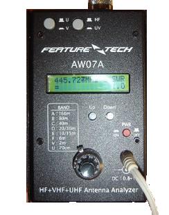

忘记问了?天线分析仪还好用吧!别忘了关电源哦!
/ A  L& R5 [; k
忘记问了?天线分析仪还好用吧!别忘了关电源哦!) ~- O' g, N4 h' O
BG5CKE 发表于 2009-8-11 16:33
  e0 c2 ?( l/ G' H2 B5 e0 m天线分析仪总体来说不错的,实用方便!但我觉得那个调节频率的旋钮不是很灵敏容易调过!旋一点点频率就跳好大一段!
补一张天线分析仪的照片!
补一张天线分析仪的照片!

天线分析仪在有些频段还是比较容易调稳定频率的,有些频段就比较麻烦了,一不小心就跑了,外部天线的变化也会引起频率变化,便宜的东西也就只有这样的性能了!
