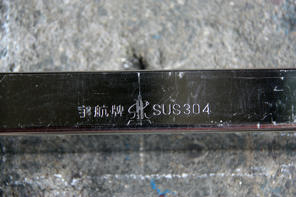

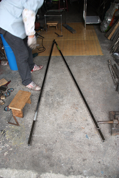

选用高强度的不锈钢方管40MMX25MM,厚度2.5MM
1 Y: u0 I9 [$ k; l3 ]0 C. b
* ]6 @6 s0 Y" V: N3 q IMG_7554.jpg
# W  e7 Z* T: ^8 `  O8 ~! \

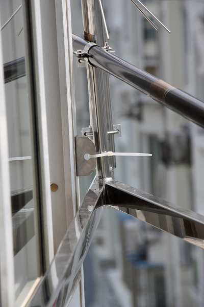

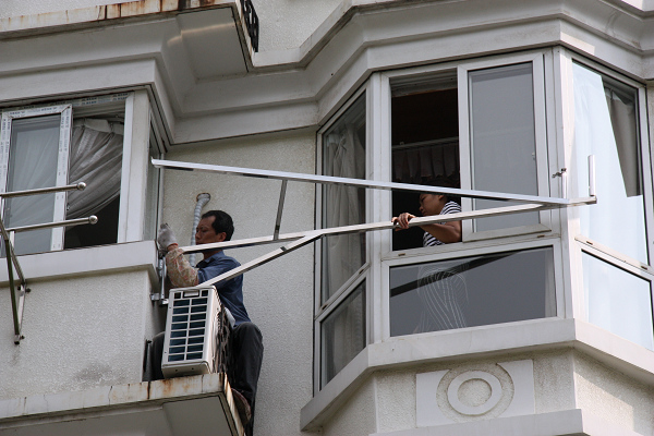

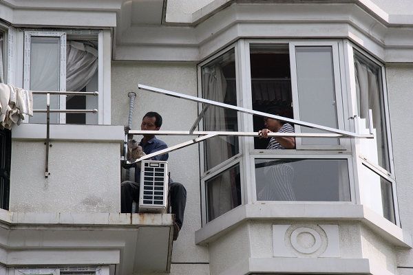

安装活动支架

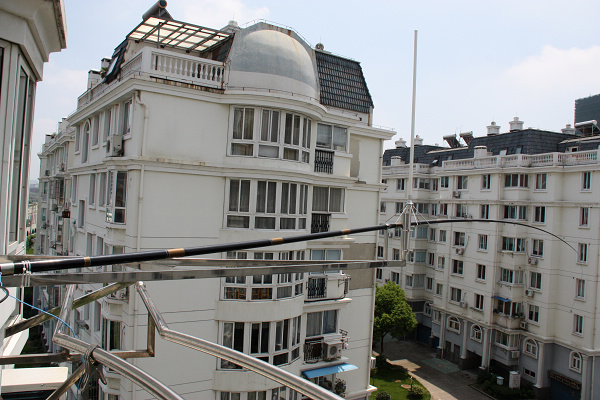

 楼主| 发表于 2009-8-17 12:21:39 | 显示全部楼层

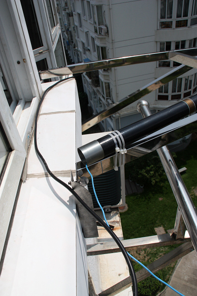

架上天线" C% ], X- Y+ b
10米鱼竿和1.2米华鸿UV天线

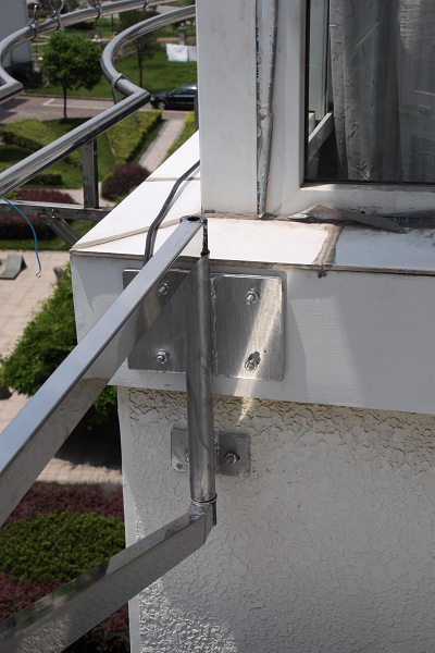

支架活动固定方式之一的活动镙杆,当要收起支架时不需要任何工具就可以快速拆卸了

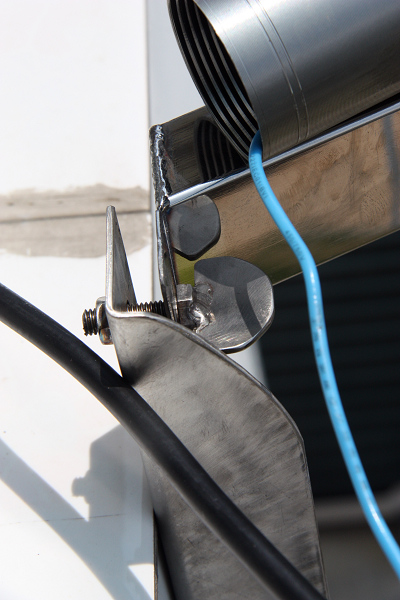

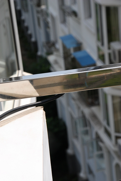

UV段馈线是从管子里面穿过,图为馈线出口; a7 O$ U8 k. p) C) b
( i2 o1 p: O, J; n% y2 [7 l/ ]& h4 t. b. q( }1 y: p

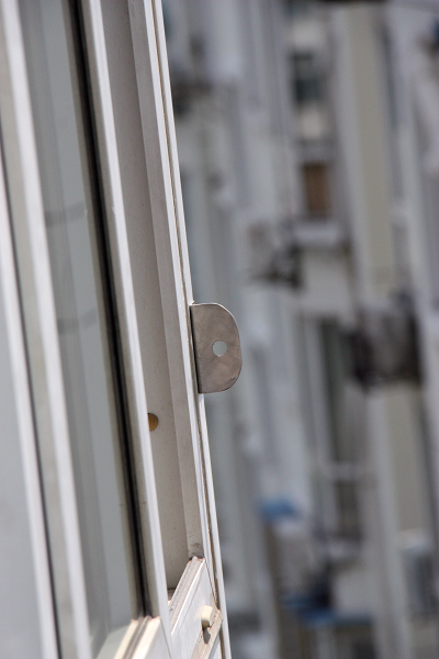

活动支架收起后的固定点,在隔壁房间的安装了一个扣子$ H8 ?& |, C0 a* ~: r

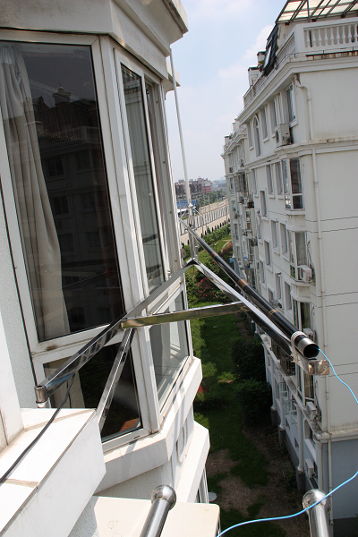

图为收起支架行程一半1 g- R* o& b' V4 T  |: E- I
( Y1 \4 G4 D$ Y" A
4 ~5 T1 [& {* z" n* B& `/ N1 Q完全收起支架
3 x7 C8 d+ u+ F$ i/ U2 U
6 E5 H) a2 n- V/ _+ e IMG_7905.jpg
 楼主| 发表于 2009-8-17 12:41:24 | 显示全部楼层
收起后与固定架完美结合

最后是重点的重点,活动支架的活动部分,装好后感觉活动很灵活,轻轻一推就转起来了
 楼主| 发表于 2009-8-17 12:45:05 | 显示全部楼层

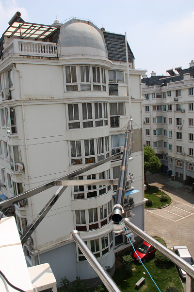

再上两张1.2米华鸿UV天线图
