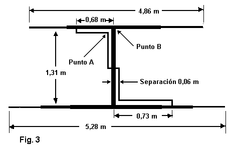

HB9CV天线设计图纸
发表于 2003-7-27 21:23:50 | 显示全部楼层 |阅读模式
图纸
HB9CV天线设计图纸
HB9CV天线设计图纸
 楼主| 发表于 2003-7-27 21:24:53 | 显示全部楼层
再十米段
HB9CV天线设计图纸
HB9CV天线设计图纸

BD5CAG:帮偶设计一个230Mhz的八木或HB9CV的天线行吗?4-5单元就行。OK?

参考
http://www.clarc.org/Articles/uhf.htm

无绳电话用的是收发异频,原机配的都是垂直双段天线,你是要求发射高增益还是接收高增益?二个都需要的话还是建议用垂直的高增益,这样方向性为圆,对无绳电话来讲,较合适。否则有可能一个方向信号很差。

同频率的好象不大可能,因为无绳电话是全双工的,要么有这种情况,就是只考虑发射频率谐振,而接收频率则不管他好坏,这样一根天线也行,如果有图纸,你看一下接收的一本振频率和一中频频率就可知接收频率是多少了。
 楼主| 发表于 2003-8-13 14:06:30 | 显示全部楼层
就象无绳电话的手机,它的天线只谐振在发射频率。
