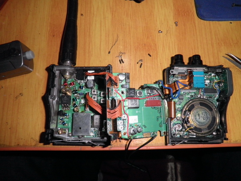

我的鸡鸡日精888牌子,是早些时间在网上买来的N手货,到我手上也很久了,最近我也没玩他,今天装了个新天线使用时发现味道不对了,所以自己动手!

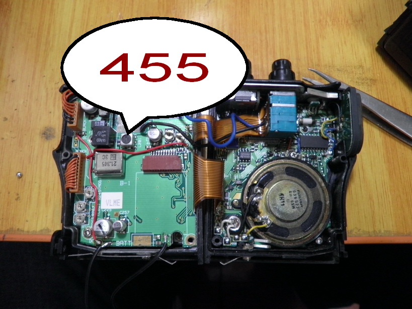

# k9 R  Y) j6 ?8 t& g6 P问题一,发现接收语音已经失真的,听看情况是455中周电容老化跑偏了拆开稍稍调1下!

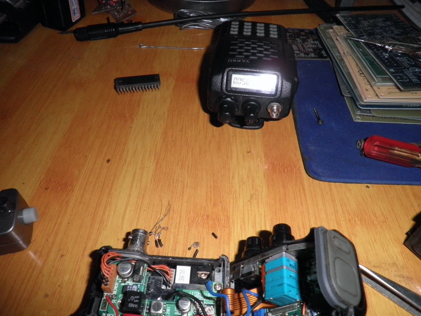

旁边放个手台做发射监听,为了获效果,把个鸡鸡的天线卸掉,功率打到最小!

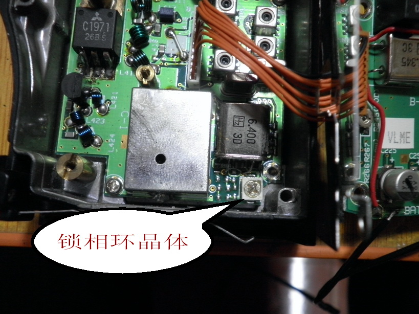

6 T5 v; x4 C8 V, O4 d上面问题基本解决,问题二:发射时频率在低端有点跑偏!,把锁相环晶体稍微调整一下,很小!
 楼主| 发表于 2010-3-13 21:54:40 | 显示全部楼层
然后再中和调整一下,心要细,慢慢来,现在已经可以再使用1段时间了

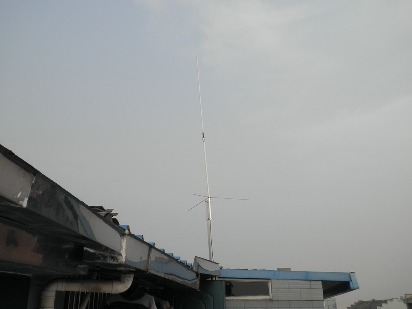

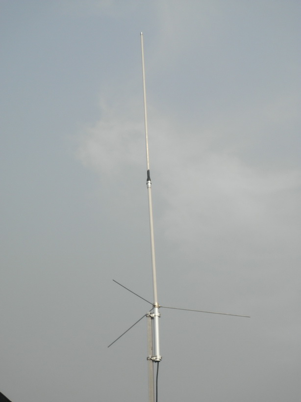

再来上个我今天安装的新棒子!效果刚刚的

+ g0 A2 j9 i! L+ P' `8 G0 g    谢CCK夸奖,自从去年DIY一次10米鸡后对于调频确实了解不少,还需要更多巩固,天线是单位开发制作的,我先拿回一套试试效果,感觉比原来的J型要好很多!
