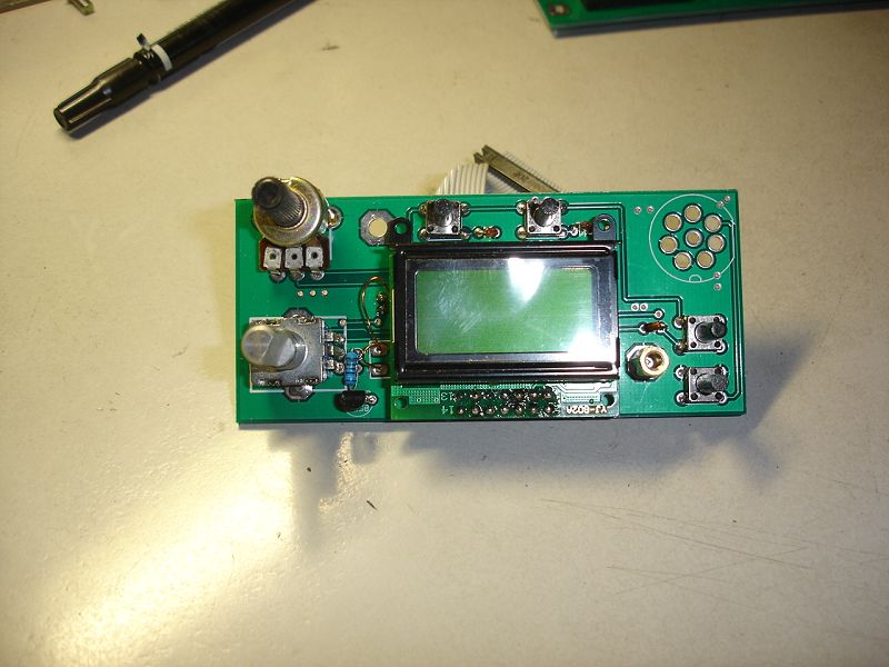

 楼主| 发表于 2010-5-4 10:10:02 | 显示全部楼层
焊接过程:

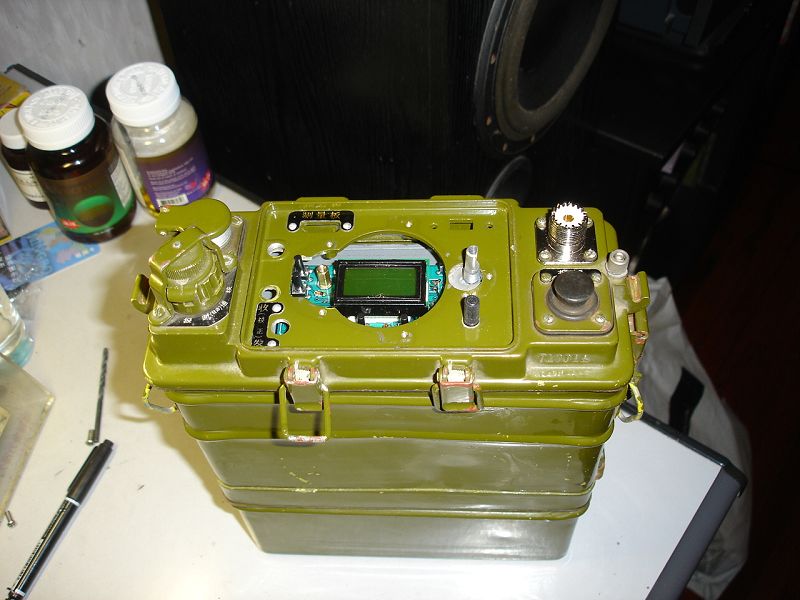

. X: ]. x: ^1 r3 ^
前些年CBE送我一个884军机,我一直珍藏着,这次Q9的PCB规格正好能装入其中,心中好生喜欢,  虽然Q9套件自带有外壳,仍然舍弃不用。用884做外壳,满足一下自己的军机情结。通过测量相关安装尺寸,开始布局线路板在机壳中的安排。热心的CHP帮我折了一块2MM的铝板做散热兼支撑用。

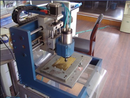

 楼主| 发表于 2010-5-4 10:44:05 | 显示全部楼层
接下来为Q9面板和884之间制造一块合适的面板,通过测绘Q9各旋钮、屏幕和884机壳间的相对距离,决定用雕刻机在0.8mm的铜板上刻出线条和图案。
 楼主| 发表于 2010-5-4 10:46:43 | 显示全部楼层
初步用手工镂空面板,还需要继续细修。

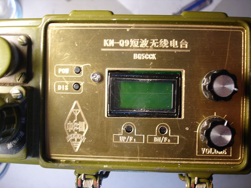

 楼主| 发表于 2010-5-4 10:55:48 | 显示全部楼层
面板安装后军机的味道监浓了

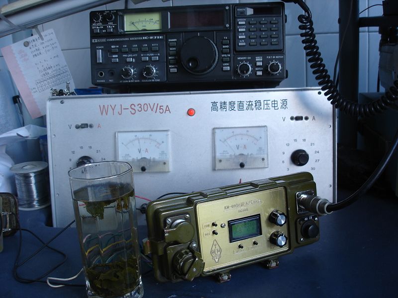

 楼主| 发表于 2010-5-4 11:00:14 | 显示全部楼层
接受部分调试完成通电试机!收到了大量HAM间的通联内容
