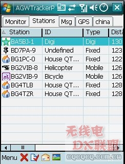

没条件玩短波,只好重回UV段,玩玩APRS吧。最简单的办法从PPC手机玩起,安装AGWTRACKER PPC版,下载地址:http://www.sv2agw.com/downloads/AGWTrackerPocket.zip。这是个共享软件,如果你觉得好用就付28美金去注册,不过不注册使用并不受限。
8 N# B" C2 ~: F
/ \5 l6 h, ^( X' \只是软件不支持自动拨号,每次都得自己动手,有点不是很方便,而且服务器好象只支持CMNET,自带的地图分辩率不是很高,不是很实用。
0 V, `+ e" q; g+ D8 `登录APRS服务器需要的认证码可以去http://www.apritch.myby.co.uk/uiv32_uiview32.php?lang=english注册,有条件的别忘了捐赠!BD的不能注册,似乎只能向BD4OS注册。
. s4 a4 ~; i  L/ D有关软件的设置和APRS基础知识还是请直接看BD6CR的电子书吧http://www.qsl.net/bd6cr/aprsnotes.pdf。# g: q7 t! a" v7 y: t/ ~0 Y4 ~% r- V

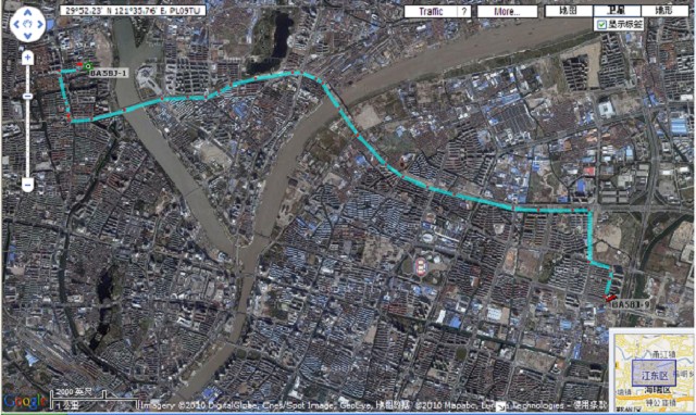

你只是想看看的话直接上http://aprs.fi,呵呵!千万别告诉你家LD,不然你就天天裸奔吧!
; J. U8 c/ a+ ?, e" @; y   20100503.jpg

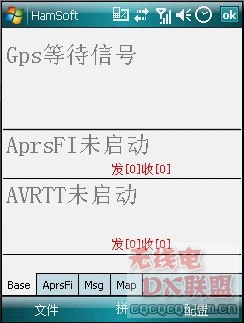

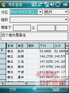

1 N/ v7 A( |5 x+ {5 [9 j, q3 eBG8EJT开发一个类似的软件,功能相对要强悍一些,如各地中继查询、解码等,不过还在测试中
& E  R1 `+ f2 M0 ?2 D   hamsoft.jpg : l+ W  H  q. O  D! c8 s
    rpt.jpg 8 K5 m4 E$ L' y2 b' K" I# B) W

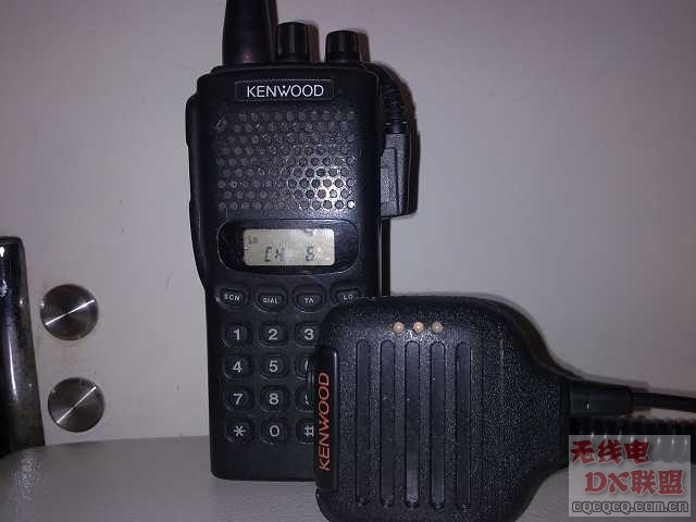

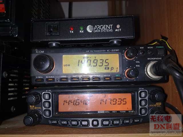

上面说的都是通过GPRS网络直接登录APRS服务器,还没和电台搭上边,用电台玩APRS得有TNC,现成的有BD6CR代理和自制的OT2M、OT+、16F88,以及BG6QBV的AVRTT手咪,我已用OT2M在144640架设了DIGI和IGATE,有兴趣的可以测试一下。在V段中继偶尔有类似猫叫的数传声就是用AVRTT手咪发的,可能吵着大家了,不好意思!% `. l- y9 X4 Y" A" F7 l* s& X
BG6BQV的AVRTT手咪
2 A9 c+ r: c. I, z% U; L 20100430085.jpg

FT-8800和OT2M搭的DIGI和IGATE

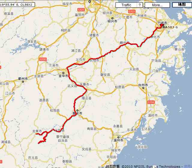

今天的轨迹,FT7800、OT+、环天串口GPS发射,FT8800、OT2M接收
