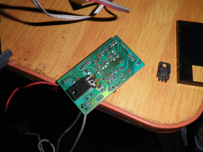

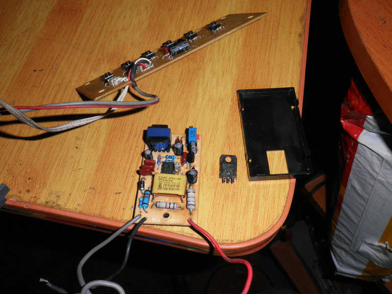

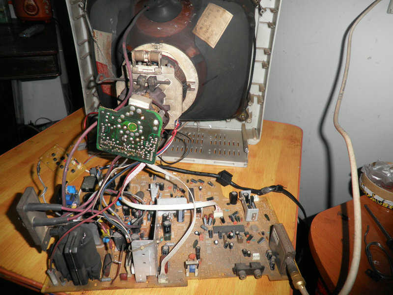

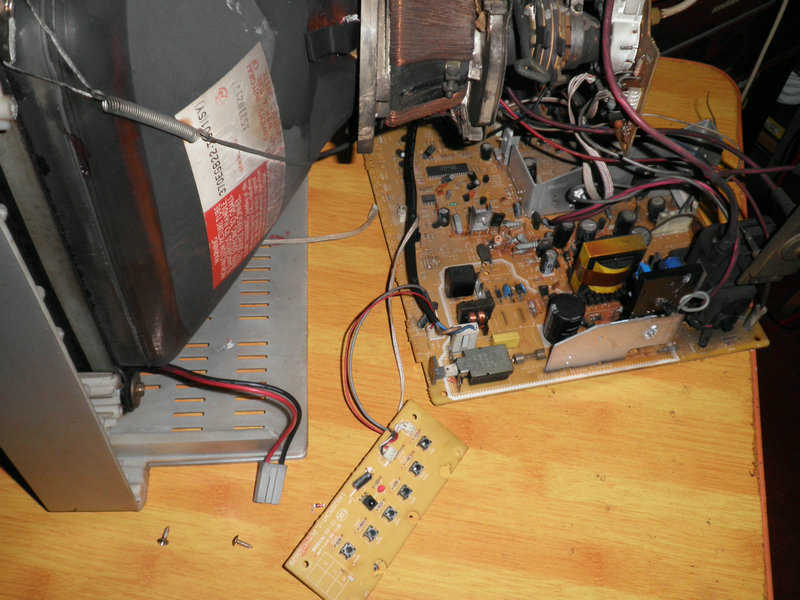

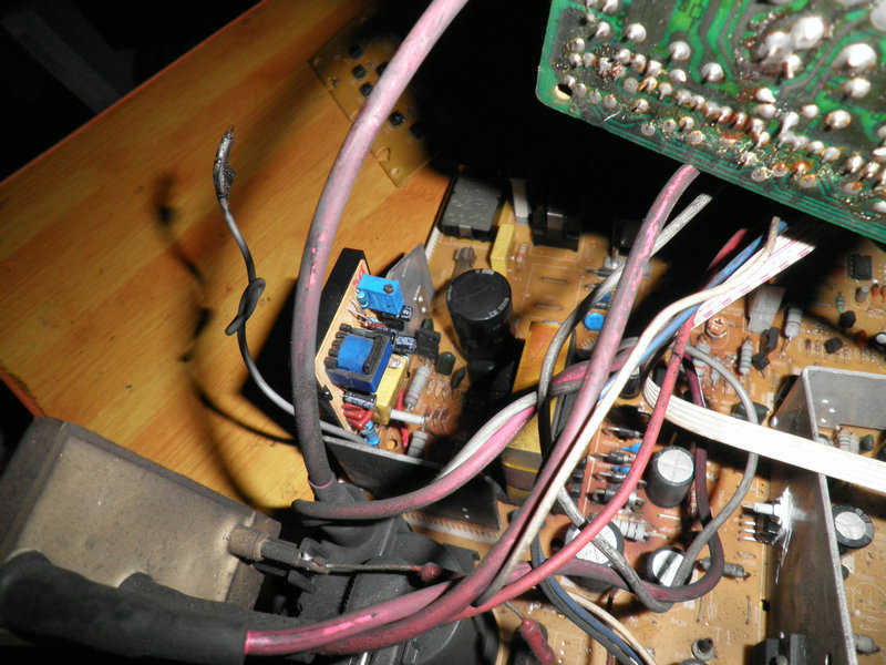

无奈,昨天家里的电视下班回家就挂了,NND倒霉,准备扔掉,一摸口袋紧张买不了新的,怎么办?拿去修理,可能也是不小的钞票,想来想去,嘿,自己学着修岂不是一举两得?哈哈
! O1 ]0 L2 L) C; x! O! @现象:水平一条亮线,根据故障,可判定出在场扫描上及周围相关电路,人一倒霉接着来,等我开第二次什么反应也没了,KAO;起先想因为水平亮相可能是保护荧光屏保护了,拆开一看一量,不是那么回事,电源调整管挂了,买了一个电源管换上电源正常了,为什么电源管会坏,没想明白,不想了;接着来场扫描,初步测试场输出模块周围电压正常,场扫描小信号输出似乎也有,用最后一招,刺激场输出模块输入脚看屏幕反应,结果无,暂时判断此东西已挂,买了换上OK!不说了上图片,我懒得打字,写的简单,懂的看了明白,不懂的看了就晕,算了,哈哈
原来替换的电源管
原来替换的电源管
原来替换的电源管
原来替换的电源管

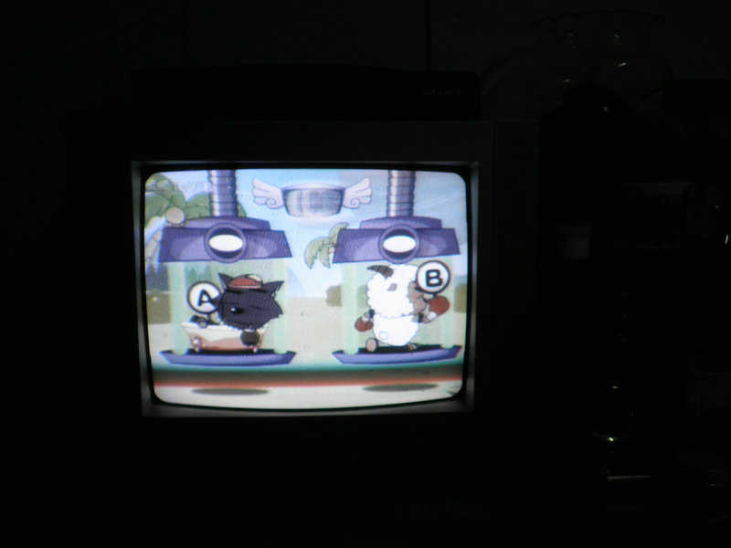

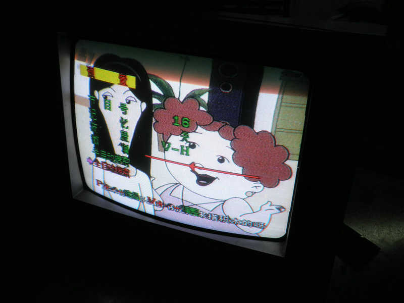

W严重了,学着修,感谢CKD捧场,奉化买东西贵,买元器件花了15元,本来不要的,这个小电视修好花了连电费在16元吧算贵点,修好还看了半集灰太狼

电源模块最好别用,把老的电源修回去。
