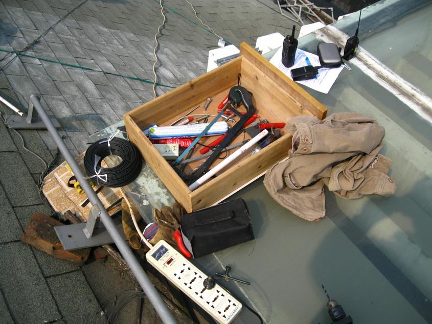

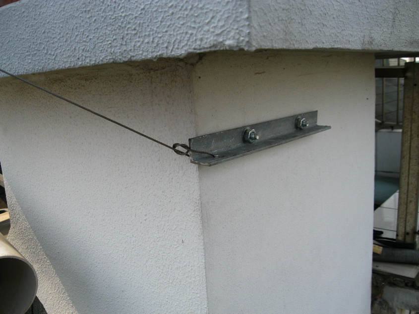

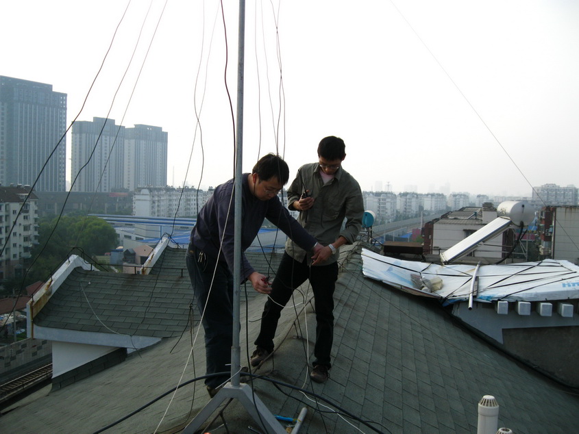

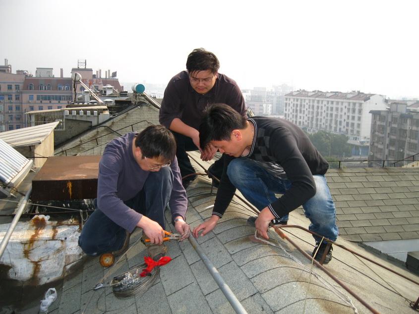

发表于 2010-11-9 19:13:09 | 显示全部楼层 |阅读模式

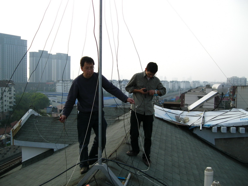

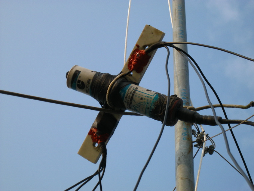

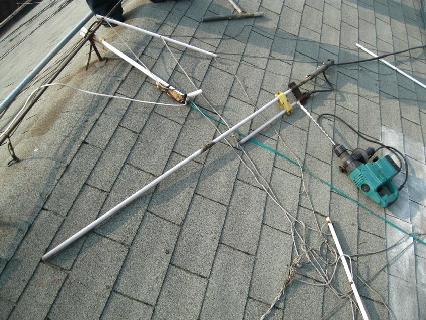

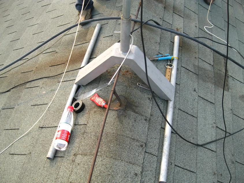

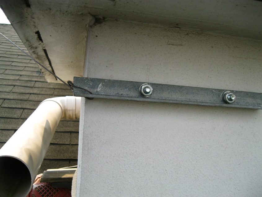

材料:6米长的1寸 镀锌自来水管
* h- r1 k: I9 W% ^" ^      铁制 马鞍形底座
' j  ^' n! N6 Y, r: J; I      自制巴伦  防水胶带(自粘胶带)
+ \7 _" }0 O2 p      滑轮+ 拉绳
* E6 T' ^3 T7 R3 R5 e- Z      振子用的 2.5 m2 多股电线+ 拉绳
3 C" J' r, }' D9 H6 l6 `      3mm 不锈钢拉绳 30m, t6 a, e+ \" {. T" j! _' c
         角铁  膨胀螺丝
+ @' a/ k' I2 E
- O3 b0 U( R$ i- m调试仪器:短波FT80C   驻波表
 楼主| 发表于 2010-11-9 19:20:42 | 显示全部楼层
让图片说话

这是用了4年的V段 J型天线,最远通到奉化商量岗 手台,驻波1.2

 楼主| 发表于 2010-11-9 19:36:17 | 显示全部楼层

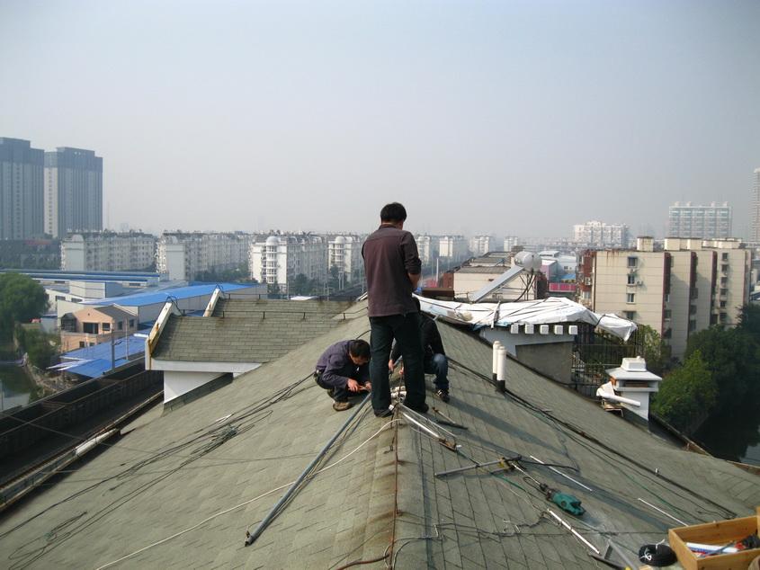

驻波测试1 L6 w3 l" U, O; S: _
7  14 MHZ 均在 1.4 以下* {0 T; Q7 F+ N- L* l1 W
21   29 MHZ均在 2.0 以下
