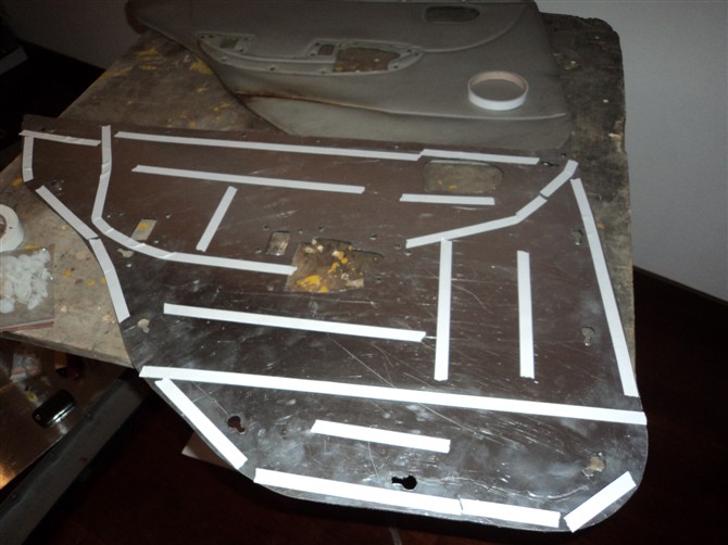

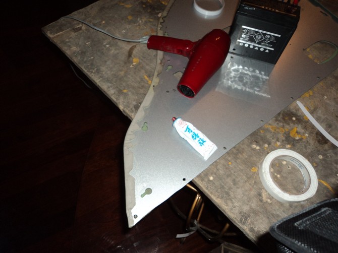

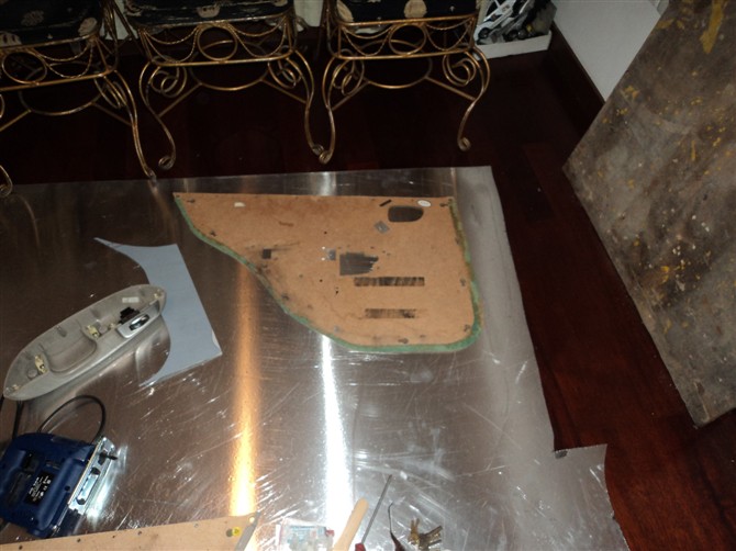

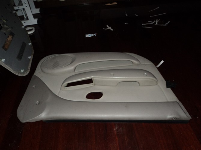

4 P% T! T$ o2 }5 L# l. r( r1 V开了4年多的千里马内饰门板烂了。拆开看原来是车门内的一层密封薄膜老化碎了。去4s店换据说要300多一块。没钱只好diy.只花了我70块买材料。diy工作都是不值钱的,工钱就不算了。

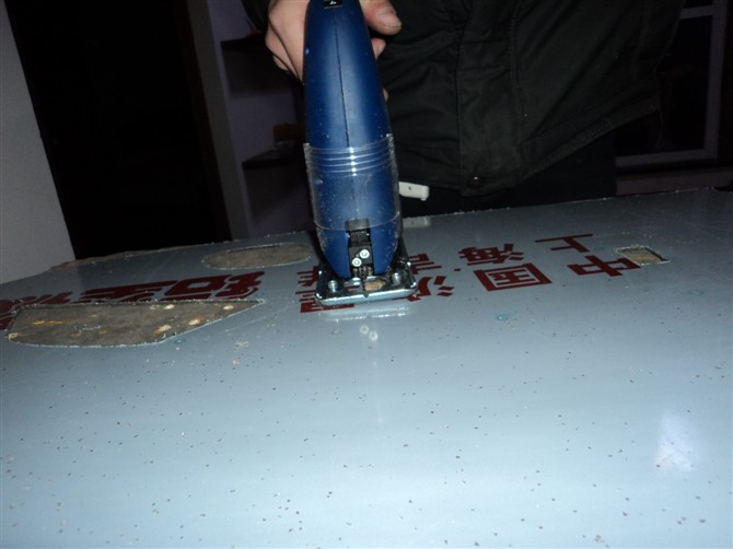

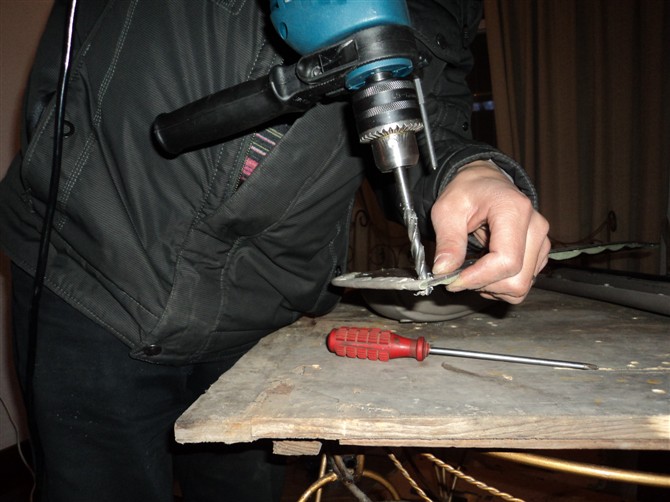

( {$ `8 G7 G, S9 e  j花了两个晚上的时间做了4扇门板。现在只换了3扇。还有一扇等坏了再装上去。车门的密封薄膜也重新换过,用玻璃胶粘上。

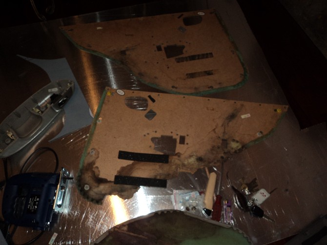

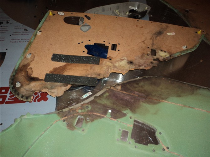

 楼主| 发表于 2011-1-17 21:06:47 | 显示全部楼层
裁缝师傅修汽车,铝塑板经济实惠!
+ c4 ]6 x9 J  R; c# H" q用了4年就烂成这样了?
, `; j' o  d  G8 v% A( k! l  BBG5CCK 发表于 2011-1-17 11:45
, a& o0 P6 d0 K5 p! h% ~! P* G
( Q9 Y% |% x( C# N* i
1 p% v, c5 n! p( E. V    新车的时候修过一次自动落锁,修理工把防水薄膜弄破了,没有粘回去。所以潮气进入内饰板,内饰板是纸板,所以烂了。其他几扇都还好。其实只有两扇有必要换,右后门是为了给左后门做样板才拆下的,所以干脆也换了。右前门的做好备用的,估计没多久也该换了
