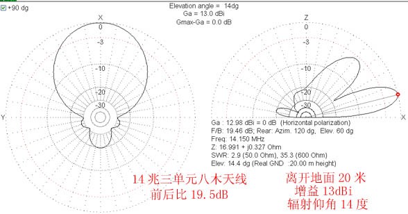

八木天线无可争议的优势' R. L( A" t6 o* M

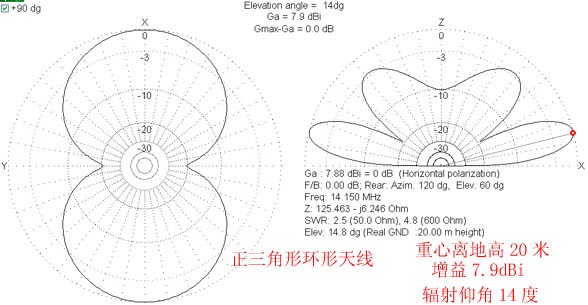

7 r0 ]- J) ?, S8 Y% S环形天线(种类多,包括蜘蛛网),有一定的可取之处

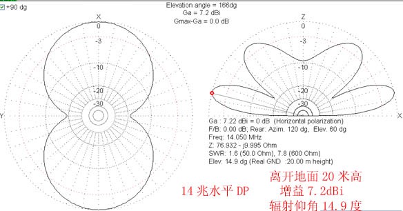

" t' }4 ~3 \+ p! j0 ?全尺寸的dp是传统可靠的类别,(当然正v有距离)) \  Z! A' L1 G  }* s/ u/ z

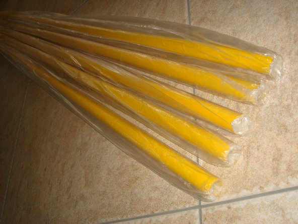

 楼主| 发表于 2011-5-27 15:38:11 | 显示全部楼层
不太好找的25mm 1.8米长的玻璃钢管。
