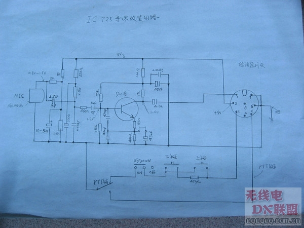

.对IC725机的调制度不够,大声对着话筒说话也感到没有力度,只要改动话咪就好多了.轻轻说就可以与别的机器可比了.在驻极体供电分压电阻1.5K并上容量大或小可改善话音高低,容量大低音浓厚,一般不大于50UF.也可在9018三极管发射极上增减电容来改善音质,也可改变反馈来改变.现把电路给帖上,供参考.
 楼主| 发表于 2011-10-29 12:24:38 | 显示全部楼层
按上面图子可去掉中间几只电阻电容使话筒灵敏度更高,[220欧.1.5K.560欧.220UF.1UF.0.0047UF三只电阻三只电容]话咪输出藕合电容1UF正端接9018三极管基极.

这样修正后使用起来更爽了,,灵敏度和话音更舒服.大家可参考.

IC725原来手咪图
 楼主| 发表于 2011-11-6 20:53:53 | 显示全部楼层
bg5cna 发表于 2011-11-3 06:12
  O; s, ]) E( PIC725原来手咪图
2 j2 h! P  t7 S- P5 @; T3 _- v调整带有*记号电容,容量大小可改变话音,使话音高中低适宜为止.容量越大低音越雄厚,驻极体咪头可选频带宽些为好,也可用电话机用咪头.
