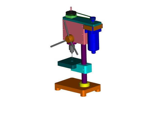

发表于 2012-12-6 08:48:54 | 显示全部楼层 |阅读模式
. X- u2 j# L: ^1 v, u' \

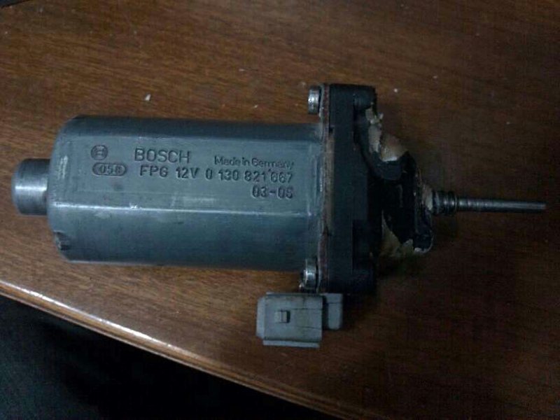

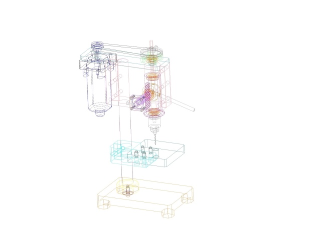

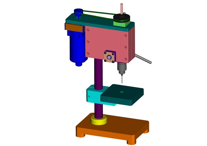

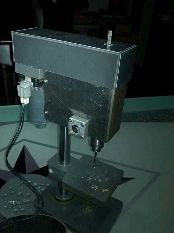

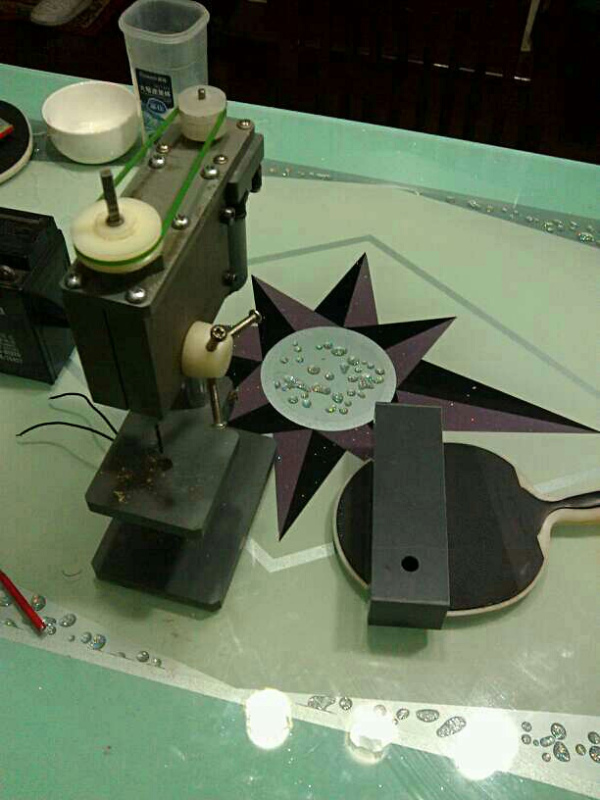

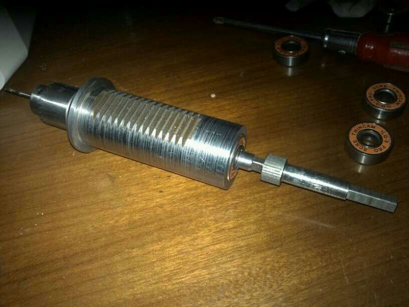

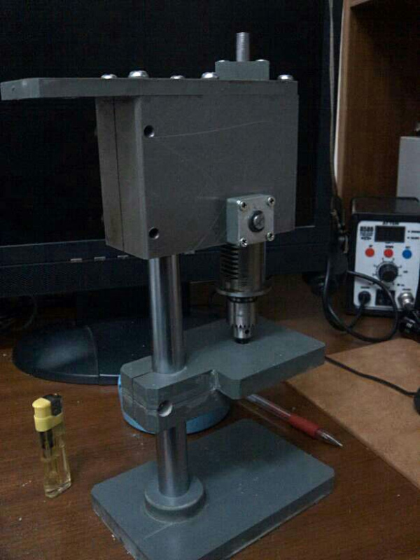

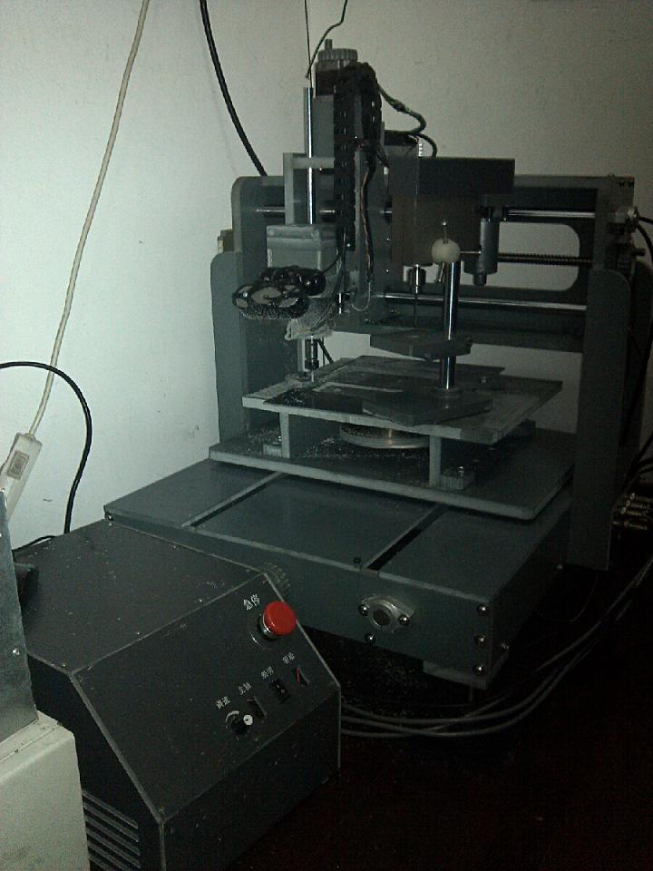

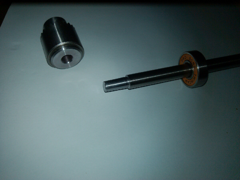

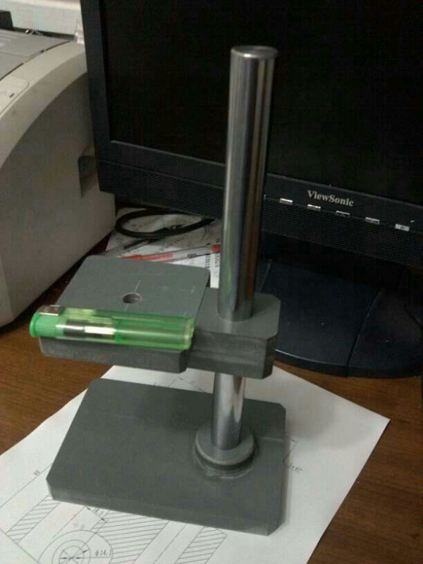

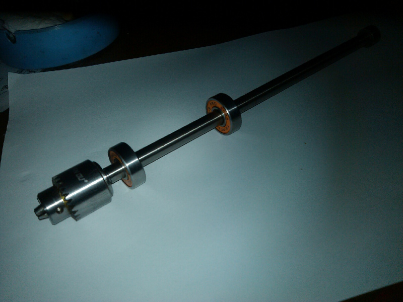

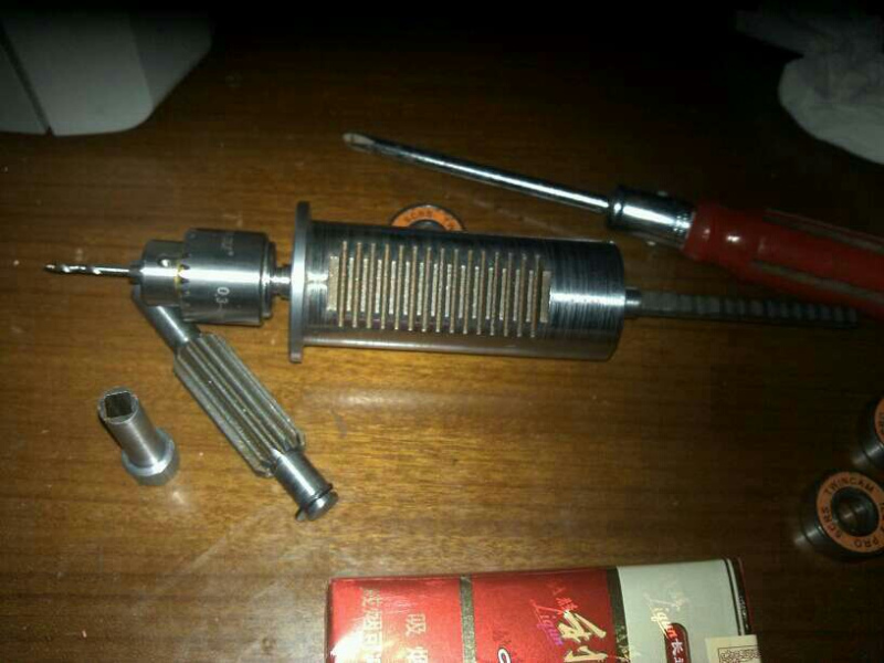

自从做了台雕刻机,儿子吵着要我给他也做一台。我说雕刻机太复杂了,你玩不来,就给你做个台钻吧
1 A4 r6 i! f' p$ ^' @ 33.jpg 32.jpg 30.jpg 26.jpg 24.jpg 23.jpg 22.jpg 21.jpg 20.jpg 19.jpg 18.jpg 17.jpg 16.jpg 15.jpg 14.jpg 12.jpg 11.jpg 10.jpg 9.jpg 8.jpg 7.jpg 6.jpg 5.jpg 4.jpg 3.jpg 2.jpg 1.jpg

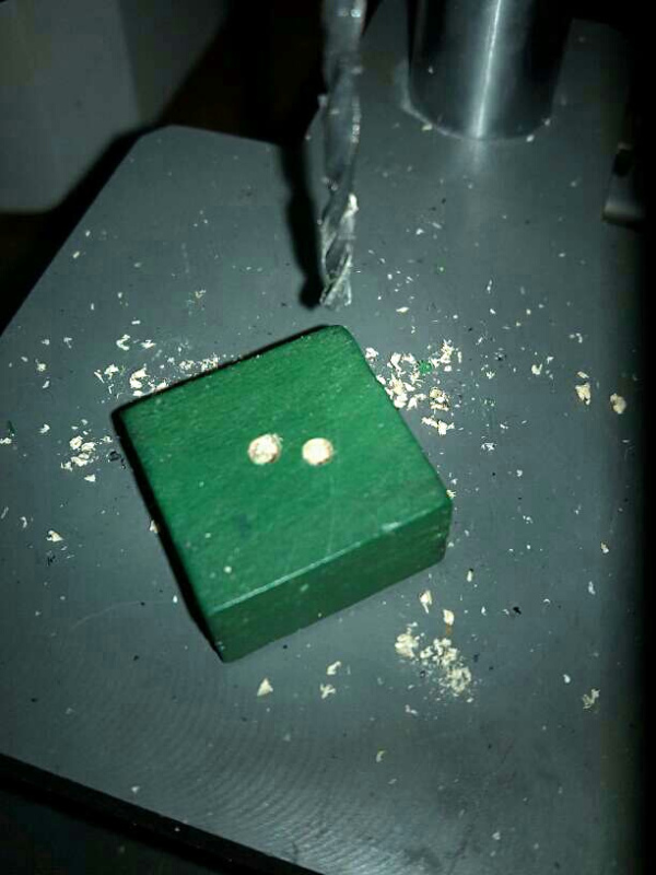

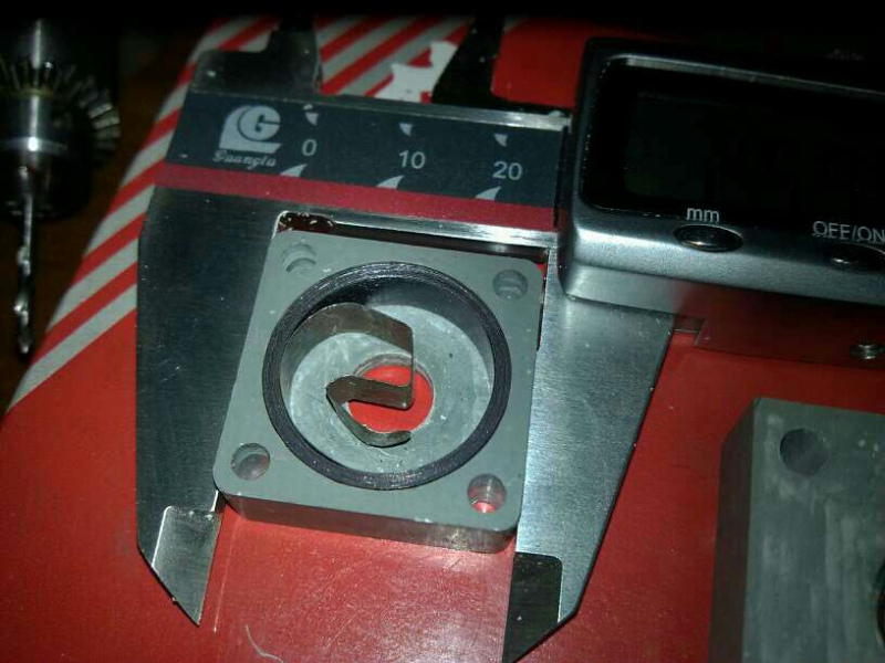

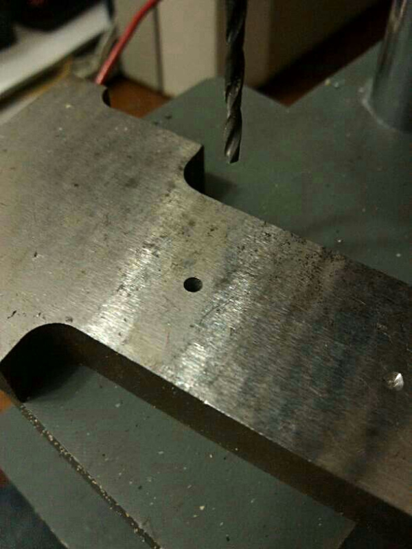

 楼主| 发表于 2012-12-6 08:52:37 | 显示全部楼层

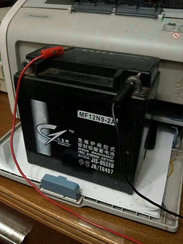

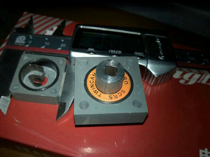

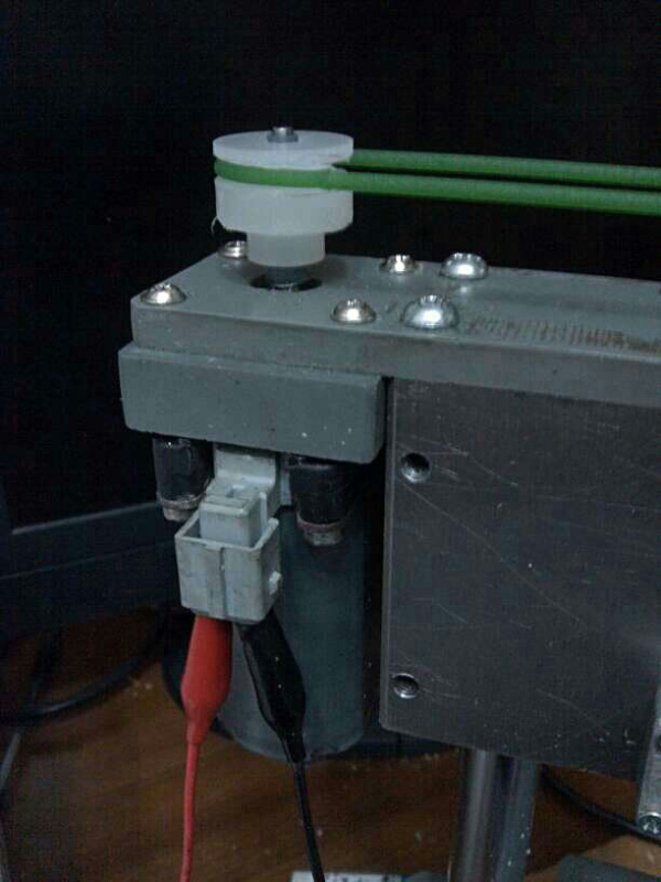

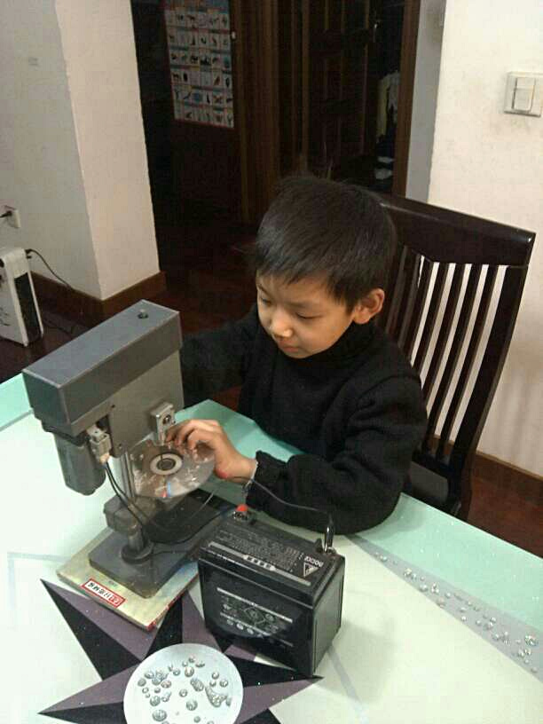

沙发自己坐,这个台钻昨天试验了一下,2.5钻头钻木头简直是吃豆腐,又试了8mm45#钢板,慢慢钻也能钻通、感觉电机转速太快,皮带轮要重新做过做个减速。还有一个问题就是发条太不给力。等待改进

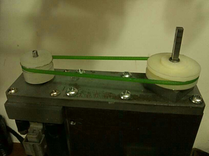

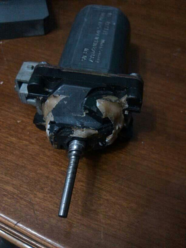

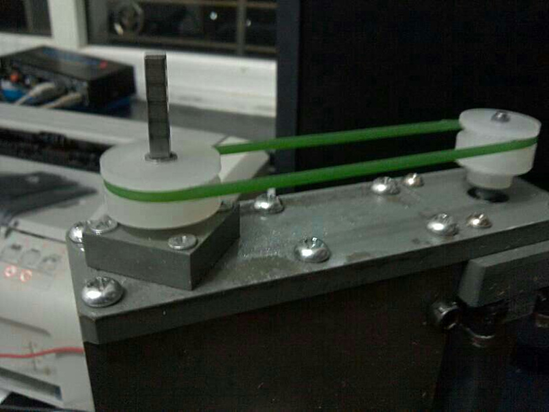

 楼主| 发表于 2012-12-6 20:58:23 | 显示全部楼层
111.jpg 重新车了两个皮带轮。这下有力多了。

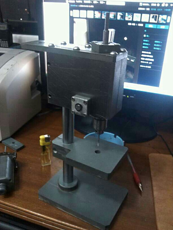

发表于 2012-12-9 20:27:11 | 显示全部楼层
太强了,最小能打多少直径?
5 w' r6 D& l6 L6 l  n能做小车床么,用来车手表齿轮轴承

 楼主| 发表于 2012-12-12 21:32:15 | 显示全部楼层

 楼主| 发表于 2012-12-12 21:32:56 | 显示全部楼层
本帖最后由 BG5CKD 于 2012-12-12 21:38 编辑 # V8 Z6 ]3 r  B) X  n
BA5CA 发表于 2012-12-9 20:27 " I4 Q- r% s5 [! M/ w9 N

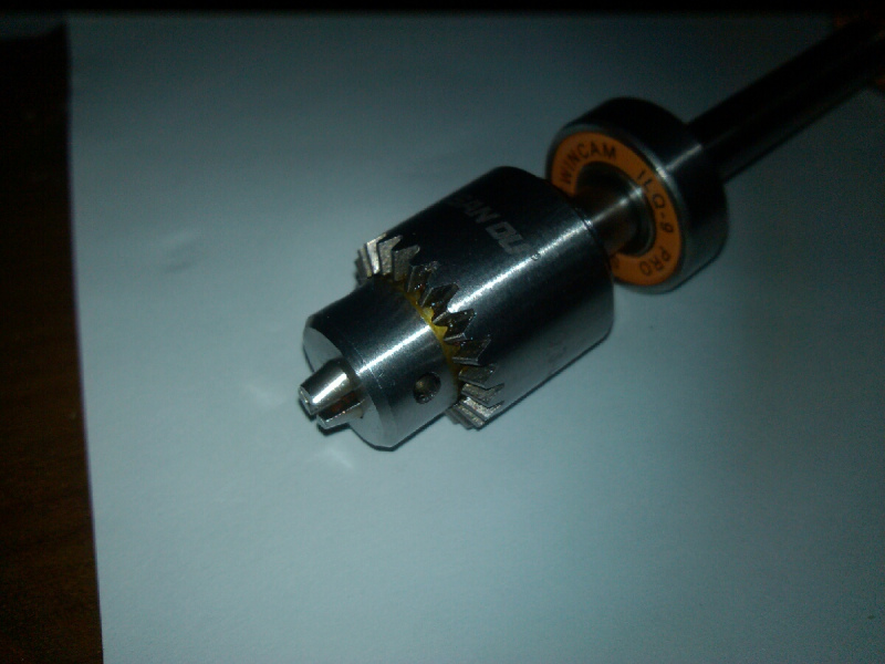

太强了,最小能打多少直径?* v1 u. F6 d; n, m0 d2 Y( _
能做小车床么,用来车手表齿轮轴承
4 a9 T6 G3 ]* E* ]2 w, L
  M7 F5 B4 `* ~" C3 |7 P% P, z回老大,夹头是0.3-4mm   钟表车床精度不是我能做好的,呵呵
 楼主| 发表于 2012-12-12 21:35:29 | 显示全部楼层

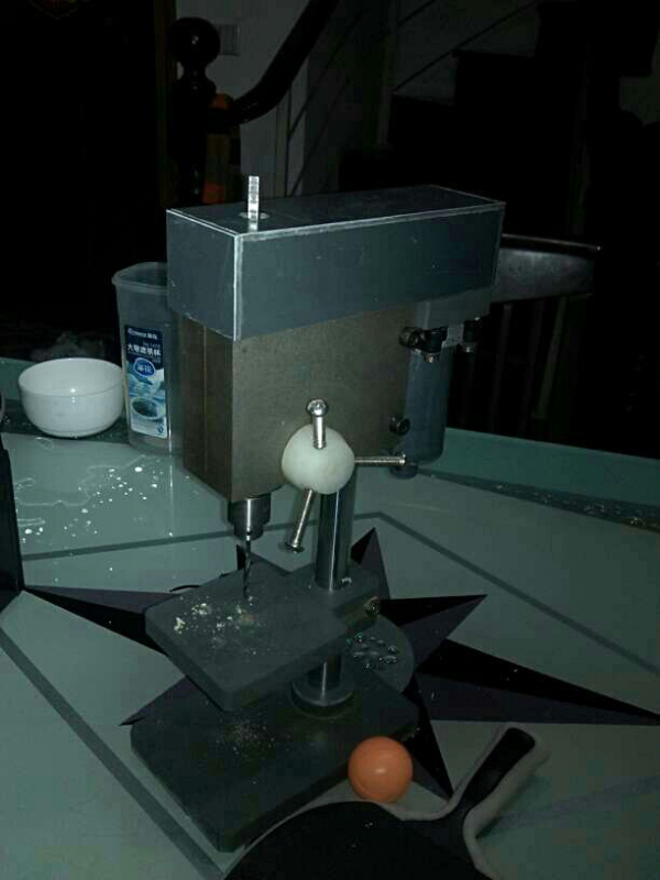

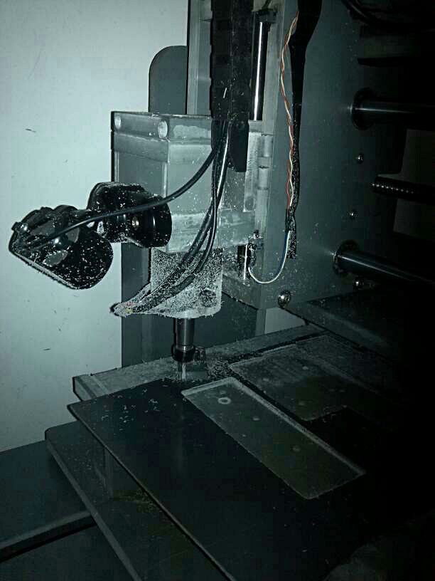

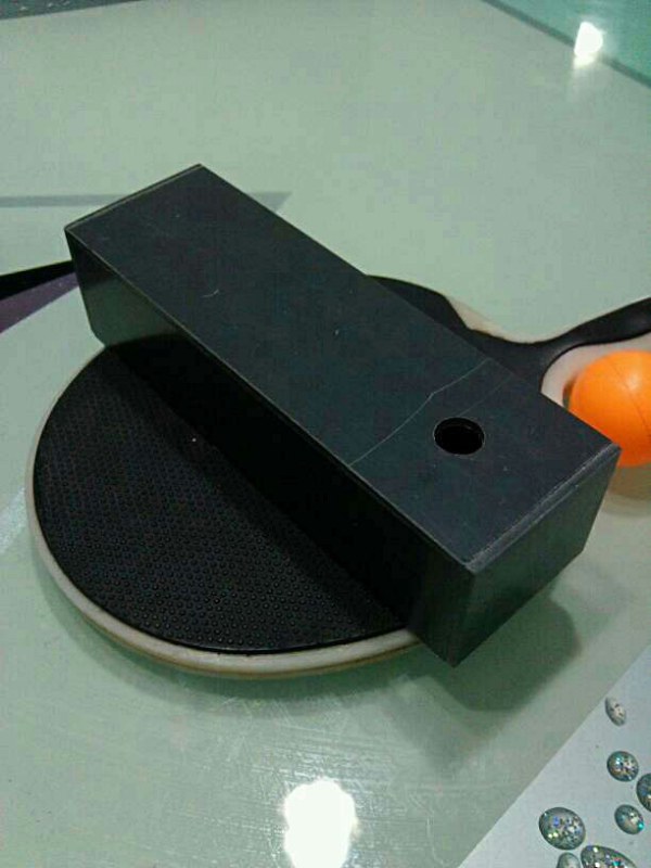

今天抽空做了个皮带罩,也是用diy的雕刻机切割后粘的,现在看起来安全些了

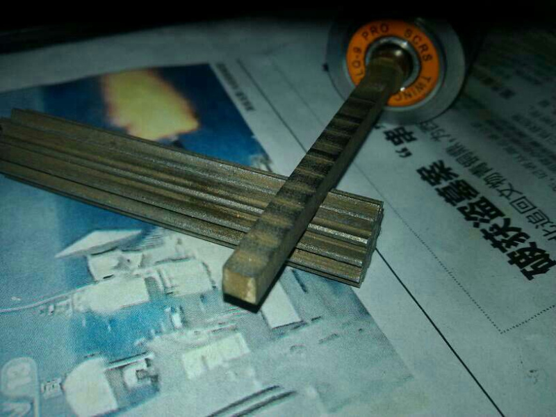

 楼主| 发表于 2012-12-15 09:10:28 | 显示全部楼层
7 B# i1 W) _' A+ Y7 m  X" u: u( L  R. z5 P6 P: H
