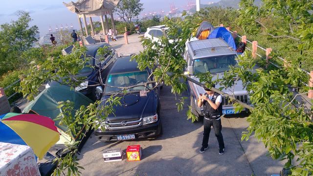

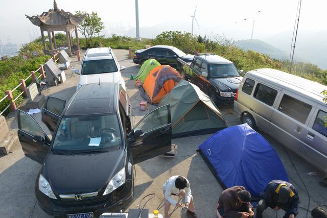

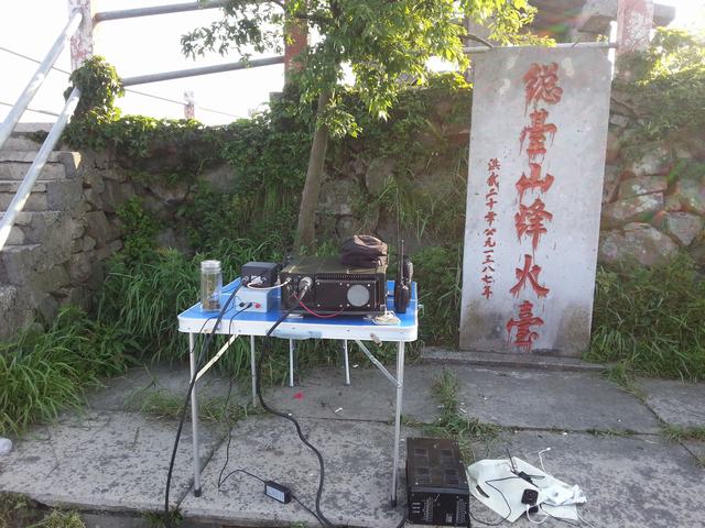

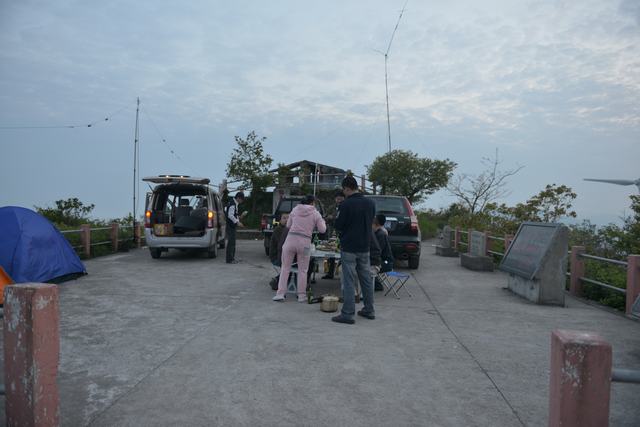

) X3 i* v( T$ y  e) i% n5月3日,周五,55节前两天,下午,晴,团队成员集中后,清点所有计划中的装备完毕后,我们驾车直奔北仑总台山山顶。BG5CLC、BI4QIU还有BG5CKS我们三人先期到达。到达目的后,山顶的空气非常清新,空气中还带着淡淡的海水咸味,下午的太阳还是很烈的。勘查一下山顶的地形后,我们划分了通联区、供电区、装备保管区、餐饮区和生活区,按事前计划的先后顺序,我们3人开始进行布置工作。8 T. m( u1 K  b5 }3 ^8 _

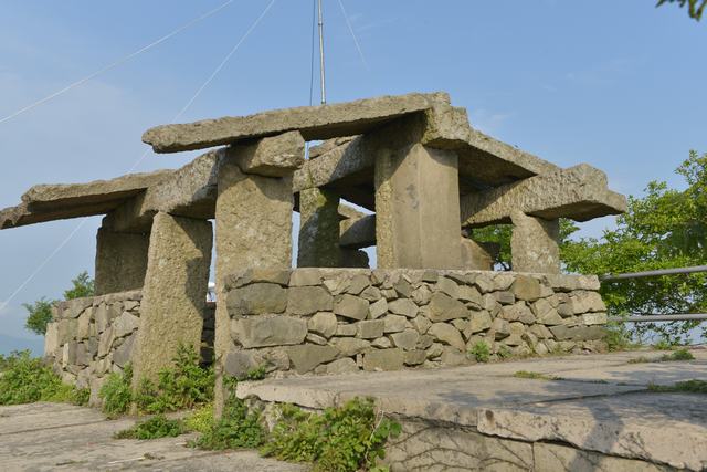

图01.jpg 1 W. ]+ q3 Z7 _
图01 总台山山顶峰火台活动全景图- ?+ b7 z* x- `0 {/ b5 T7 O

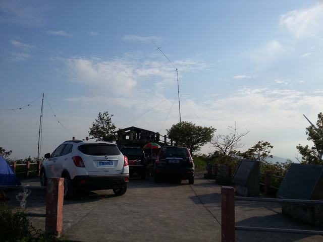

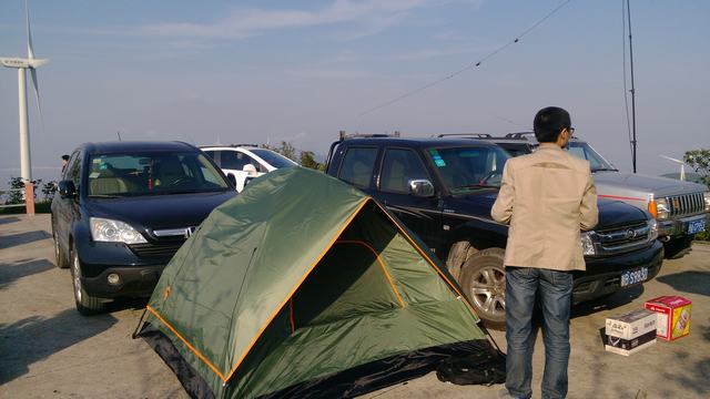

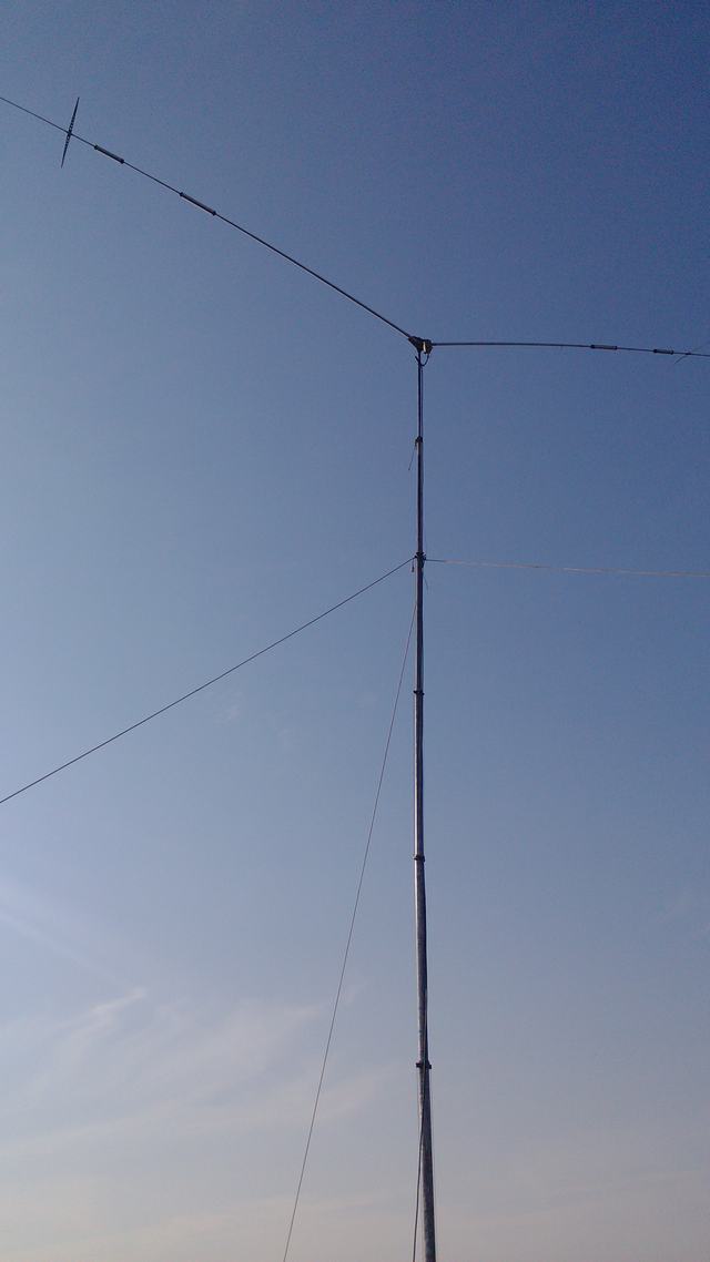

【架设天线】

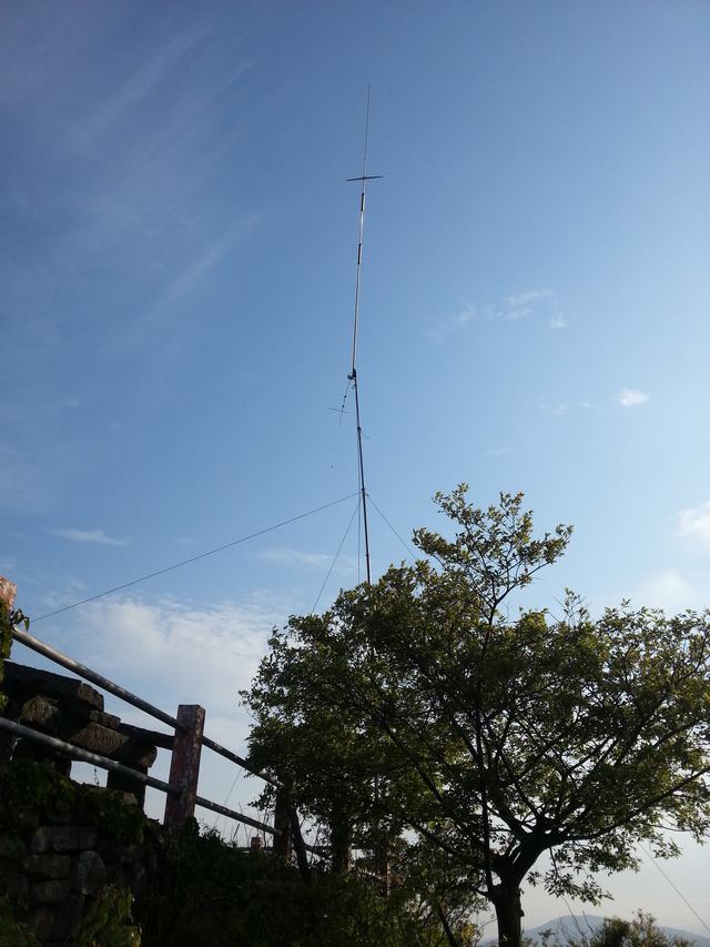

9 ~2 E/ S5 h% W- j山顶的面积大致有一个篮球场那么大,我们先安排好电台所处的大致位置后,就在南北一线上,固定好升降杆后,将两副V型天线固定到升降杆上后,升起,用三根拉索加强固定升降杆,一切都非常顺利。但与此同时,我们也犯了一个天大的错误,两副天线是南北一线架设,也就是说两副天线的南北主要方向重合也,这也为后面的通联相互干扰埋下的隐患,事后请教HAM朋友,得到了解决办法,下文还有提到这事。
( n/ I% `' ~  M" _7 m) s, t3 S. a 图02.jpg
) e3 R; S3 m& K& @4 Y  b图02 天线布局图: }. Y3 R9 R9 l2 R1 [5 I1 H0 ]
8 f( P! u4 v# |# I* G% q* P

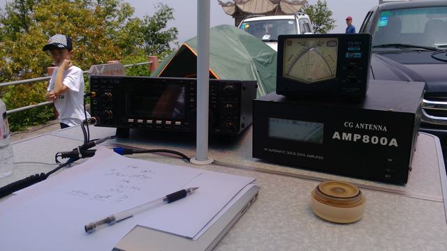

【电台架设及供电保障】

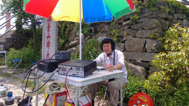

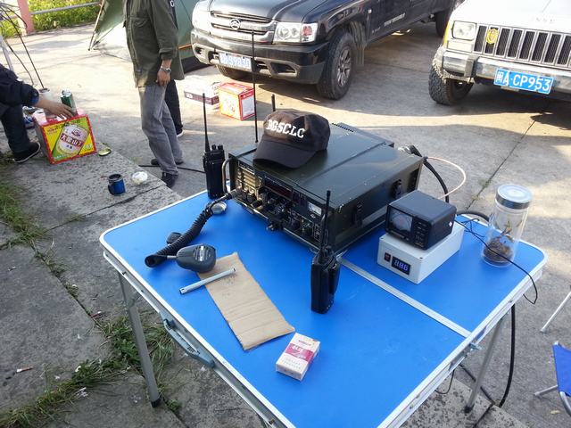

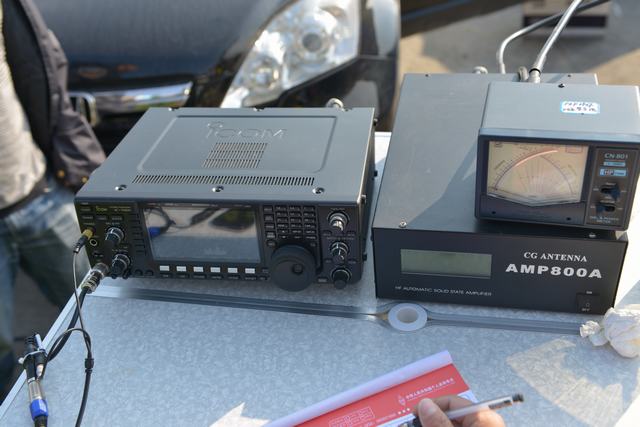

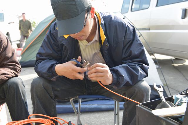

+ n( l) I* Y) x3 E8 y/ C架设天线大约花去1个半小时的时候,接下来的我们3人分头工作,QIU负责供电系统连接调试和线路连接。CLC和CKS负责布置操作台及电台设备联机调试。大家分工明确,大约1小时后,装备准备工作基本完毕。这时负责后勤保障的朋友们,叫我们吃饭了。这时才发现太阳已近下山。现在想想,活动的准备工作和分工计划是多少重要,充分的准备工作才有了我们高效地野外架台的效率。' C) b& z2 R4 k6 d1 k% N

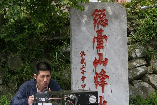

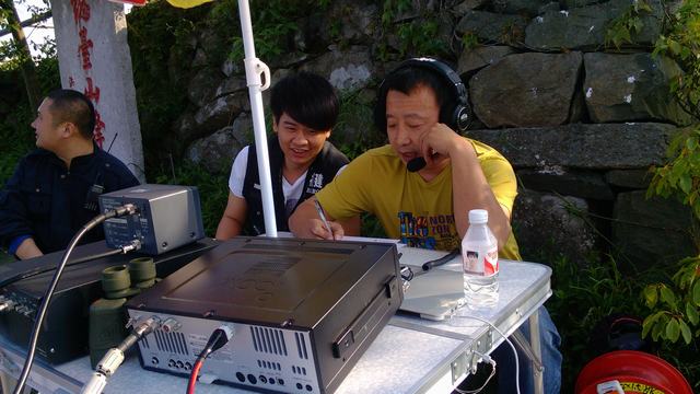

图03.jpg 图04.jpg / G, r3 N/ D, S  h- f
图03 04 操作平台 1号台和2号台0 B- j8 I+ e0 `, B: H  R  Z
" w* f3 o* C$ K% d+ n图05 06线路连接) K- G% z) `5 d' e/ X

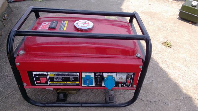

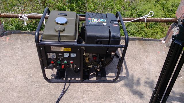

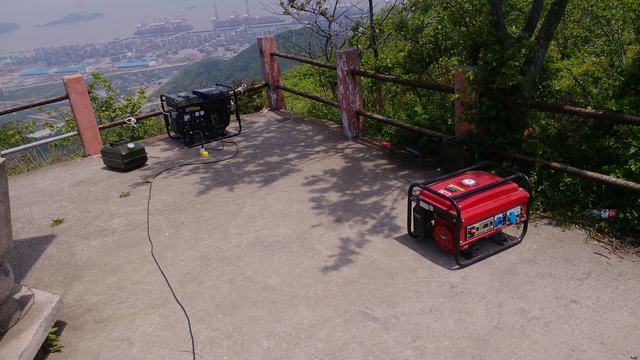

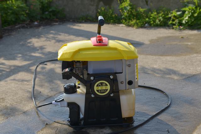

图07.jpg 图08.jpg 图09.jpg : v$ [& x( d9 Z4 M; q; e# N
图07 08 09 应急供电系统8 t( M* G# I: G- }$ B3 N  F: v, V

吃完晚餐后,天已擦黑,联机调试只能在晚上进行了。QIU检查所有的发电机联线及配电接口正常后,发动两台发电机,预热。等转速稳定后,两个电台开机测试,检查电台工作正常,天线驻波正常,攻放工作正常后,大家感觉有些累了,1号台进行简短通联调试后,我们就去FB了,这也为第二天才发现问题有多严重埋下了又一个隐患。加之晚上山顶温度骤降,水汽很重,还带有咸味,这才发现把操作台设在露天是个错误,下回得考虑进一顶大的军用帐篷了。以保证机器不受海风和水汽的侵蚀。

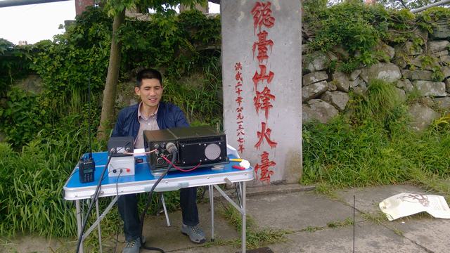

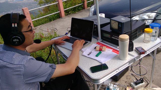

【55节通联第一天】

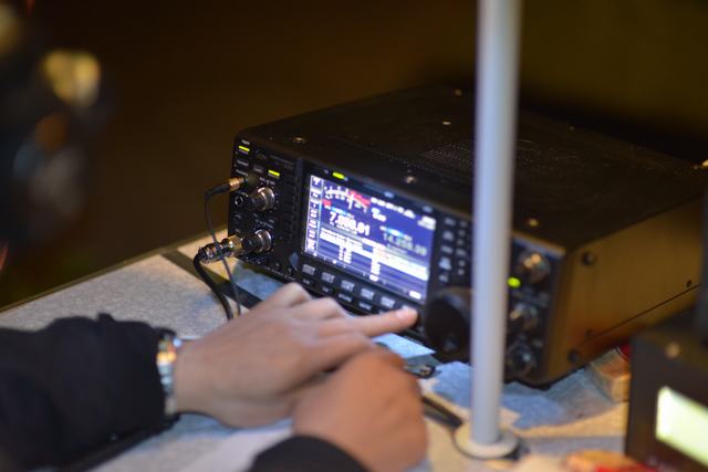

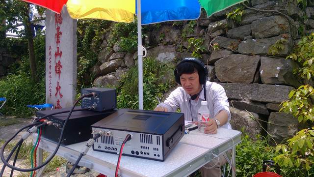

" G3 U+ J' K% [; z7 N8 H周六,上午天刚亮,吃完早餐后,大家开始工作,14.270还是首选,哈哈。1号台开始工作,2号台在40米波段。1号台没工作多久,2号台就转出抗议了,“串台了”哦,2号台没法正常工作,1号台的主叫对2号的干扰,让2号台很快就QRT了。天线的架设布局,距离问题,异频波段工作相互干扰,因为没有BPF滤波器等问题,这些问题事前都没有考虑到位,导致两个电台无法正常同时工作。最终的结果是2号台大部分时间处于“科普展示”状态。这也为我们下一次活动提了一个醒,异频操作如何解决频率干扰的问题。其实多次去BY5CD参观的时候,发现他们可以两个电台同时工作,甚至三个电台,没有特别关注操作台上放在几个BPF,这回算是知道了。最后,我们基本上是在1号台完成了这次活动的通联工作。& o  O* F7 j8 _" w) N. e

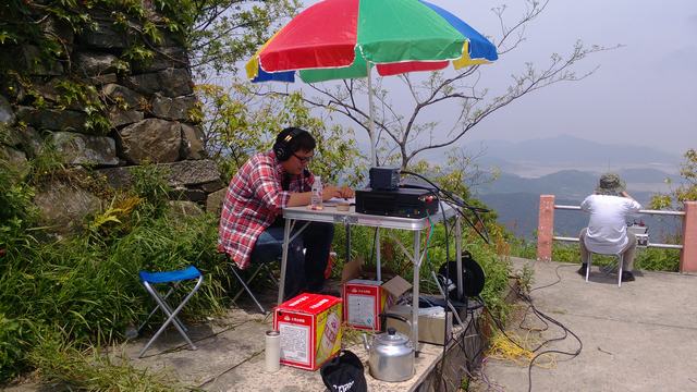

' A0 \6 I7 j. S" m) m, D$ B' q8 i 图24.jpg 图25.jpg 图26.jpg + i( \- g. U: u! @! J! o
图 24 25 26(来访的朋友,等着考呼号呢,看着眼馋啊。); M; }6 i9 R% b) y# c3 J* u$ F
