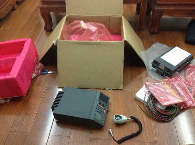

发表于 2013-8-29 16:20:18 | 显示全部楼层 |阅读模式
本帖最后由 小蒋 于 2013-9-3 09:25 编辑 9 E  K% s# Q+ R  e0 V  O' V
+ x7 P# v3 r6 U) Z, p; A国内少见全新摩托罗拉MICOM-XF到了,据说摩托罗拉的天调非常强大,调谐速度很快!这台90年代曾经装备美军及北约部队的“宝贝”来宁波“服役”了。(网上也有说曾经在大使馆服役)机器非常重,称了一下主机有7公斤重,天调1.6公斤,主机后面的散热板有三个一元硬币厚。可见90年代美国佬机器的用料。
# K' T# _- K6 O5 E5 R- k摩托罗拉型号简介:MICOM-XF曾经装备在美军坦克及装甲车上(国内称:电子秤)。
0 C* S; b( K4 L5 z1 F8 r0 }                                MICOM-XR曾经装备在美军悍马车上,面板分离(国内称:绿皮机)) _+ C' U. J6 {1 z, v: E7 H: r$ m
                                MICOM-XL曾今服役于美国海岸警卫队,船载(国内称:电子秤)
8 p  T( k- c, s- I8 I5 \               这三款机器都的内脏一模一样,没有任何区别,所有配件都是通用的。
/ _: h2 R2 i  Q' u( q目前新款的摩托罗拉MICOM-2   MICOM-2E  MICOM-2M 都是属于海事机,国内拥有量很大。hellocq论坛上4000-5000元左右。6 n& k) f0 A! Z, I
; t& _  c7 t! x- K2 c# f# }
在这里还得感谢北京的BG1IWK老师,BG1NJ老师关于摩托罗拉短波的资料提供!
