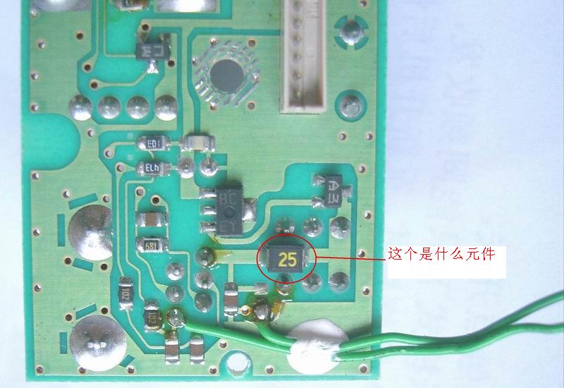

图中红圈的这个元件是什么元件,TK808前面板的电路板

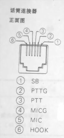

<>这个元件接到RJ11的1脚,就是下图中的SB,在网上找到的资料说SB是给手咪供电的正电源,现在SB上没电压,怀疑这个元件烧坏了,但不知道这是个什么元件</P>

发表于 2005-2-13 19:06:28 | 显示全部楼层
<>我记得线路图上标的是电感</P><>正常电阻为0</P><>经常会烧断</P><>用导线短路即可</P><>当年我经常这样干的 不会有大问题的</P><>或者干脆把话筒改为动圈话筒 不需要馈电的不用处理也可以使用了</P>
 楼主| 发表于 2005-2-13 20:22:25 | 显示全部楼层
谢谢,试了一下,SB有电压了,手咪OK了
