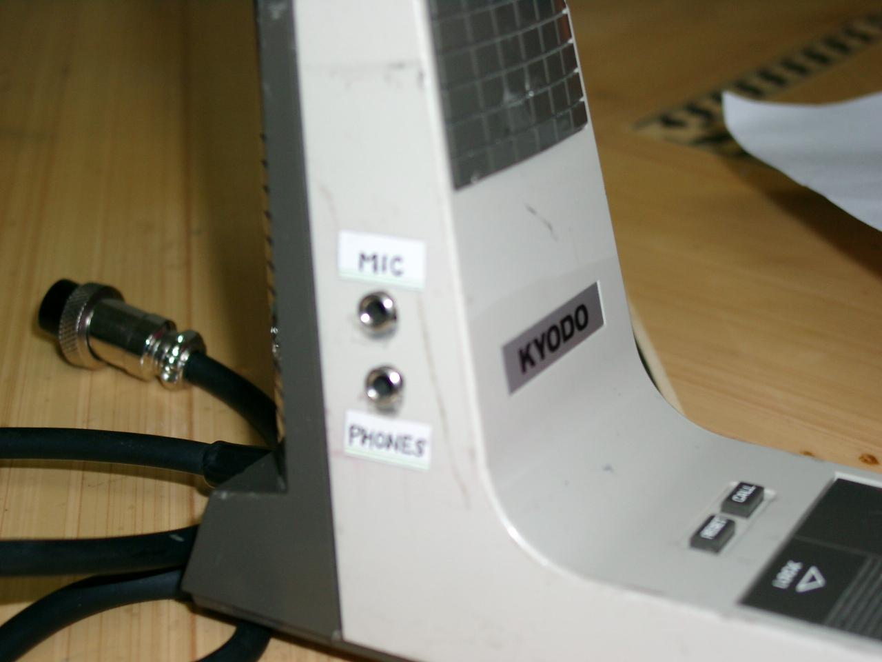

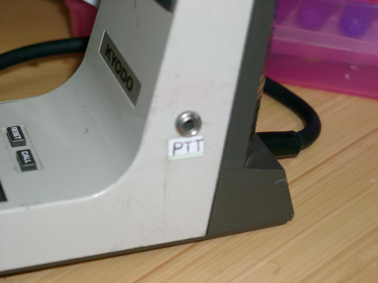

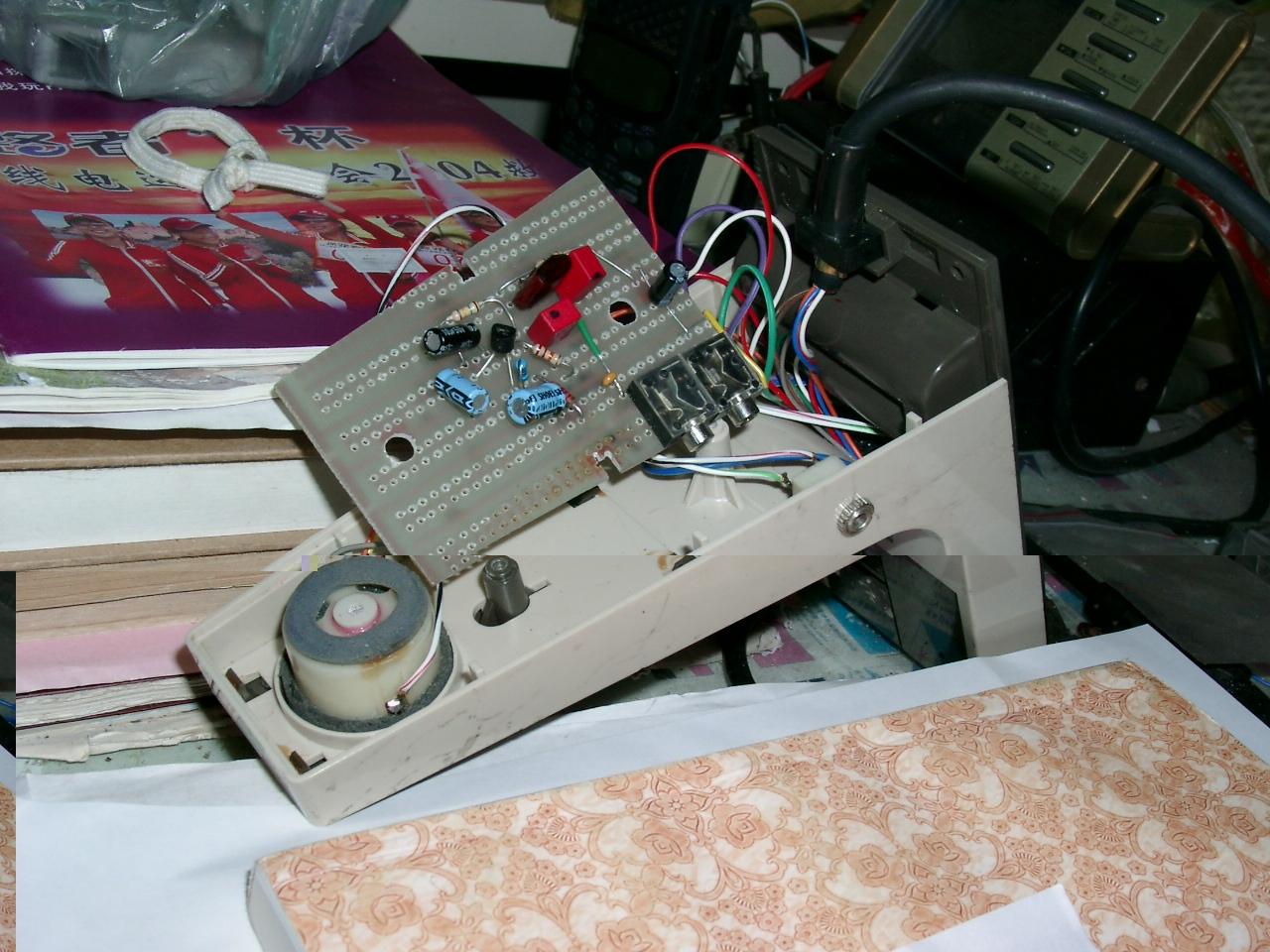

将一个‘泰和’的台式话筒,用了一个航空插头,改到我的健伍的机器上使用,将原来‘reset’‘call’键改成‘up’‘down’,左按键改成发射禁止锁,里面有一个话筒放大的电路板,网上资料说可以不用,直接用动圈,经过试用发现灵敏度较低,考虑到需要,重新做了一块梯形的板子,装上二个3.5mm的立体声插座,当耳机和麦克风插口,装了一个单管的放大电路,耦合用了补品的‘威马’电容,在壳上开了三个孔,一个是发射脚踏开关插口,还有耳麦口,而且有互锁,即插上电脑耳麦,台式话筒动圈脱开,插上脚踏开关,台式话筒ptt失去作用,这样二个手可以空出来了,可以轻松qso,今天下午和BG5CNA试验了一下,发现动圈高音多,耳麦低音多,音质较满意。

<>原来的‘泰和’话筒里面有二个三极管当放大,可见这个动圈话筒灵敏度并不是很高,健伍原装的手麦是直接动圈进机器的。</P>
/ W7 u2 g9 I: ?1 @<>我问了BG5CNA,他替BG5CAM改装的那个没有加放大电路,直接跳过,据BG5CAM反映,用在TS-450上也不错,我刚开始也是直接跳过,但发现发射时的强度指示要比手麦低,所以加 了</P>
2 Z: u, M: J8 o1 j3 [- z4 Z; j<>一级放大电路,看来原设计是合理的。</P>
