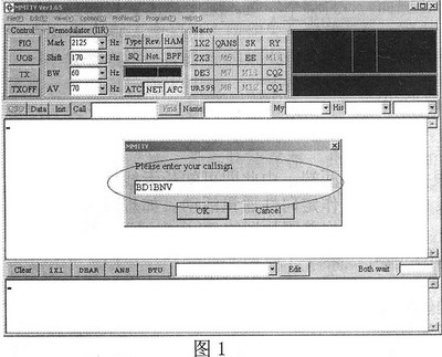

  首先,运行MMTTY165ud.exe。在安装时,按照程序提示的步骤安装,一路点击“next”或“yes”按键,即可完成安装。
! G5 O$ @9 T0 y, ^<p>  ]9 y$ @; H! N& p% L
& `! j1 J1 [. g  D* S<p>$ k3 U6 V" a, n5 G- k$ C3 l
我玩RTTY的一点体会-BD1BNV(转贴)

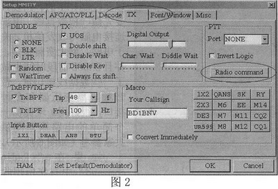

+ ?, J3 b- k; Y  ?* E在(图一)位置,填写自己的呼号。按“0K”键。然后选择“Option(0)”→“SETUP MMTTY”。显示(图二)。</P>7 j1 H- h" Q! s: X. V5 n* W

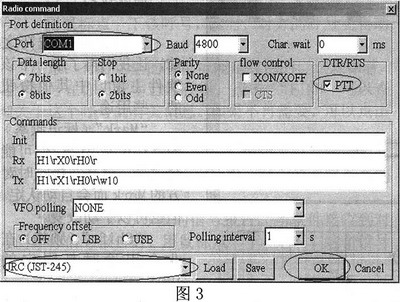

选择“TX”→“Radio command”。注意:如果在(图三)列表中没有您的设备名称,那么,您就直接用(图二)中“PTT”的Port选项来选择通讯端口,并且用后面连接线中提供的电路来控制PTT。 , z" g$ b" a+ B; d" B' `$ H- C' c
$ Z' x% a+ z' F, n' F, Q2 i
    在Port设置通讯端口;DTR/RTS的PTT处划“√”;选择自己的设备,如,JRC(JST-245);之后选“OK”。回到上一个画面,选“OK”。这个选项是利用收发信机的内部指令来控制PTT,而无需单独通过外部电路控制PTT。</P>

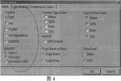

4 S( i+ H& O9 N5 d/ R) ~: O    选择“Option(0)”→“SETUP LOGGING(见图四)。在这里根据不同的比赛,选择不同的表示方法。一般在不比赛的时候,可以选择“OFF”。其他的选项都可以是默认值。</P>( O, u. K. p3 k* H  e, x

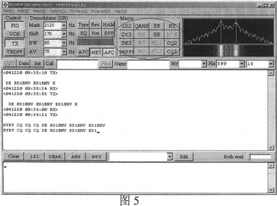

* L' F2 ?: |  K& m<>接下来就是“MACRO”(宏)的定义了(见图五)。</P>  }) D- r* Q  C" V
3 ~3 j3 m# {+ l </P>
 楼主| 发表于 2005-5-22 22:31:37 | 显示全部楼层
在“MACRO”的16个按钮中,每个都可以根据自己的需要定义相应的宏。只要用鼠标在相应的按钮上用右键点击即可进行宏的编辑。在用右键打开之后,里面有个“COMMAND”的按钮,点开后,里面有定义宏需要的命令,大家自己试一下,就知道是什么用途了。

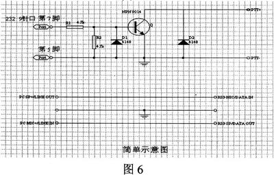

<B>连接线制作<p></p></B></P>
# D, n' r: s$ @5 ]1 ^4 `  因为这个软件是通过电脑声卡、通讯端口来识别和发送RTTY的音频信号以及控制PTT的。所以,要先做一根数据线,用来连接电脑与收发信机。关于电路,网上资料很多,并且BA3CE前段时间也做了一些数据线接口盒,带音频隔离变压器和多种接口,很好用。现提供一个简单的电路原理图供大家参考(如图6所示)。</P>( I' O7 p! ]) M: |  x4 c7 p1 i: y
</P>
  ~/ ^# s( g# B4 P: T<>
</P>( p& i+ W  H( i, J7 X
<>如果在“Radio command”中有您所用收发信机名称列表,那么,PTT的控制电路可以不用。</P>  w; @! N  [& a. Q3 e

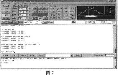

, N7 K" }% g: @* o) W) G  “Call”:是对方的呼号。当软件接收到对方的呼号时,用鼠标点一下该呼号,这时,对方的呼号会自动填入这里。</P>! U5 {, j+ i2 W: W6 b5 s
</P>1 I/ }( M. f* t* ]- Z0 I* u
  注意:有时这里的字母可能是红色的,这意味着,这个呼号在你日记中已经存在。点击“FIND”可以查询关于这个呼号的有关信息。如果不再需要,可以点击“Init”来清除掉。</P>
7 t8 B! _, u0 @0 L </P>
1 K; N( }$ n( S  “Name”:是对方的名字。当软件接收到对方的名字时,用鼠标点一下该名字,这时,对方的名字会自动填入这里。</P>
4 B3 J7 Y4 L4 K, ] </P>
+ S! e' c/ r! ]9 v3 B1 W4 a1 d  “My”:是对方你报的信号报告。当软件接收到对方的给你信号报告时,用鼠标点一下,这时,这个信号报告会自动填入这里。</P>
5 K# `0 H8 X, u </P>
! E3 o2 U3 N- Z4 A% U) p4 k  “His”:是你要给对方的信号报告。在后面的空白处是现在所在的频率。如“14”是指现在是在14Mhz上工作。</P>
9 i* c7 _# V1 V# ^( n8 ]! m </P>- V' E9 l* I. J1 S6 y
  在窗口的右上部的黑色频谱部分是显示着当前接收的频率是否对准。当完全对准时,会发现两个波峰的顶端正好落在两条竖线上。在实际通联中,如果你听到了由信号进来,但软件不一定能正确显示正确的信息,这是因为频率没有完全对准。方法是,一是按下“AFC”按钮,二是要注意总结当频率对准时的音调,一般音调偏高时,把收发信机的频率向上调;音调偏低时就往下调。还要注意的是,收发信机送给电脑声卡的音频信号过强时,软件也无法显示正确的文字。这时,可以通过电脑声卡的线路输入口控制电平的高低,以获得适合的音频输入电平。</P>
$ B& E) F6 P0 W2 t! ~- B4 G </P>6 a) n, w4 v$ R
  “CLEAR”:可以清除发送窗口的内容。用途是,当你发错了信息并及时按“TXOFF”停了,这时会在最下面的发送窗口留下没有发完的那部分信息。如果不清除掉,会在下一个信息发送前,先发那段没有发完的信息。因此,你要用“CLEAR”清除掉原来的信息。</P>" \( _- H# V/ n: z. u$ r5 U
</P>
1 a3 B" x+ E  I- L, o9 ]  “QSO”:前面介绍了Call的使用,当确认这次通联结束后,这时点两下“QSO”按钮可将有关呼号、名字、信号报告、频率、时间等信息自动存入内嵌的电台日记中。这个日记可以导出。</P>

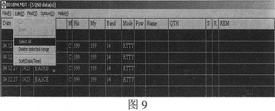

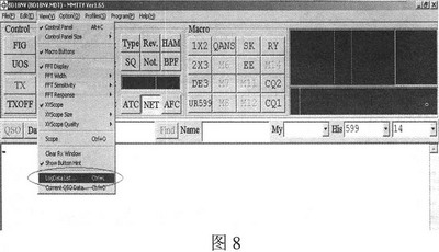

<>    打开View(V)菜单,选择LogData Lest…,进入下一个界面。打开Edit(E)菜单,选择Select All,或用矩形块选择相应的记录。</P>4 }) Z" I( r; E2 R! r5 d
9 w% `1 S+ d, w) b6 D( @
</P>6 T8 i. E9 G% y  D' @* K

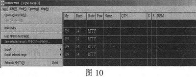

<>      打开File(F)菜单,选择Save selected range to MMLOG TextFile(W)…,选择要导出文件所存放的位置和文件名,保存即可。</P>
