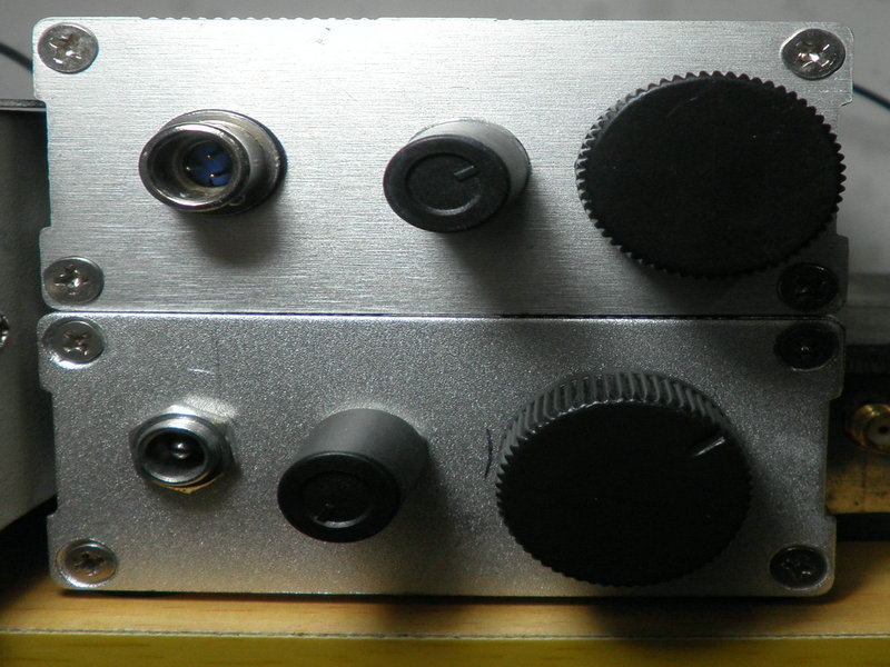

懒得说,没主题,直接看图!

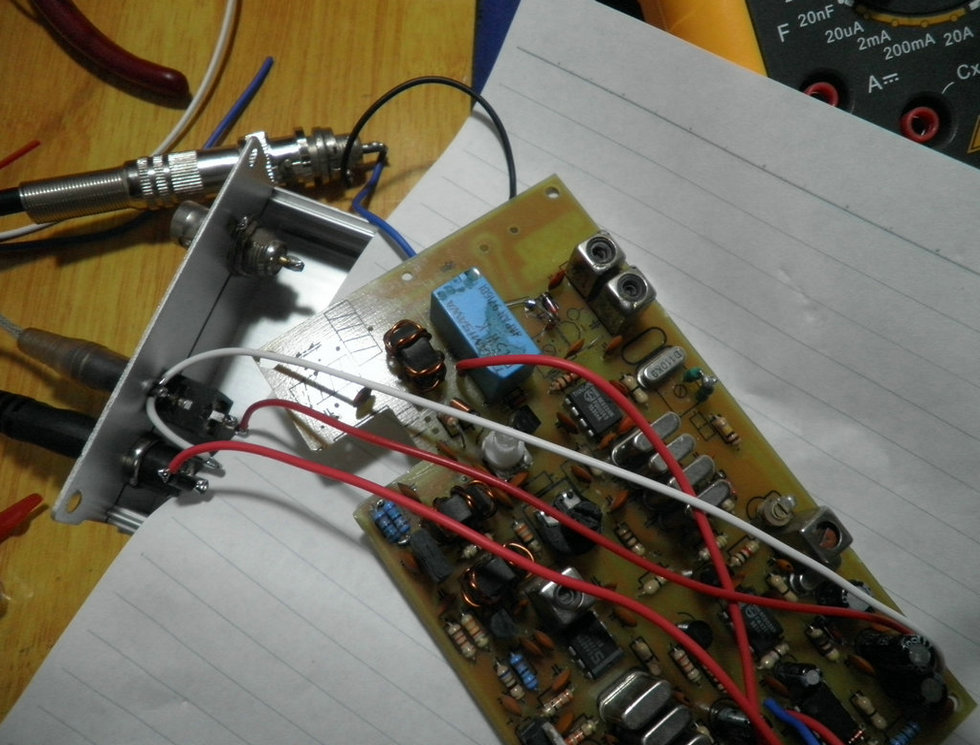

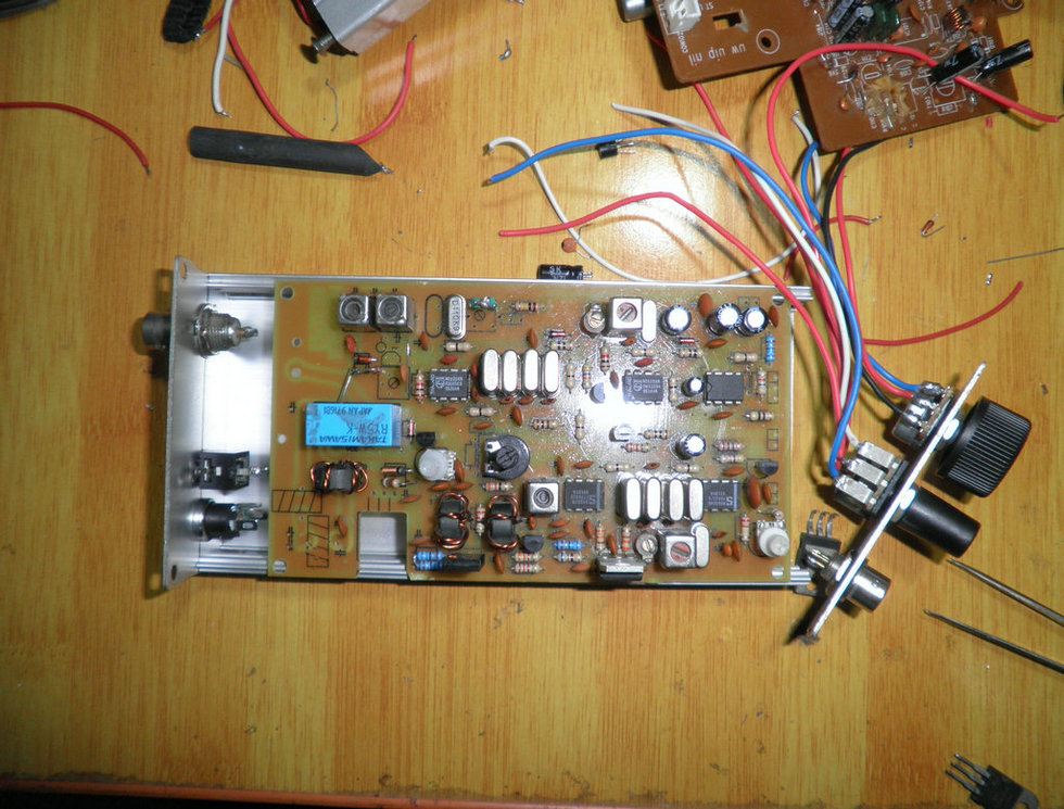

 楼主| 发表于 2010-4-8 22:22:20 | 显示全部楼层
/ b, h2 p7 ~4 A

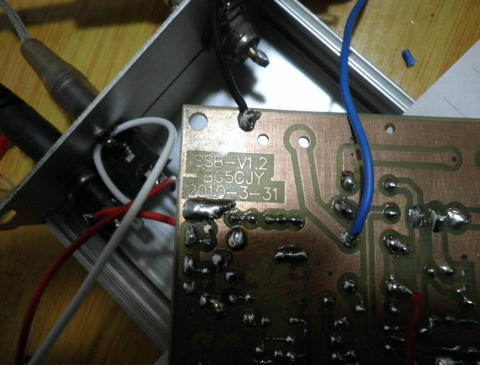

& j& J) F* C8 M& }, N5 |7 \5 `装好后听听7兆信号很强,那帮人在说天线,天调;时间在20:30左右!
1 J# M1 S+ H& y" H6 w- P/ l5 ~还差个功放640和滤波磁环,等网上买,这是1.2版本,其实就是将1.1版本尺寸放小些,1.1版本放不进我这个外壳,

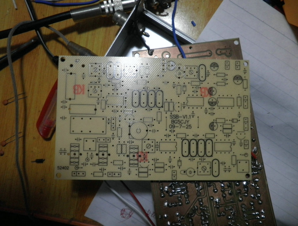

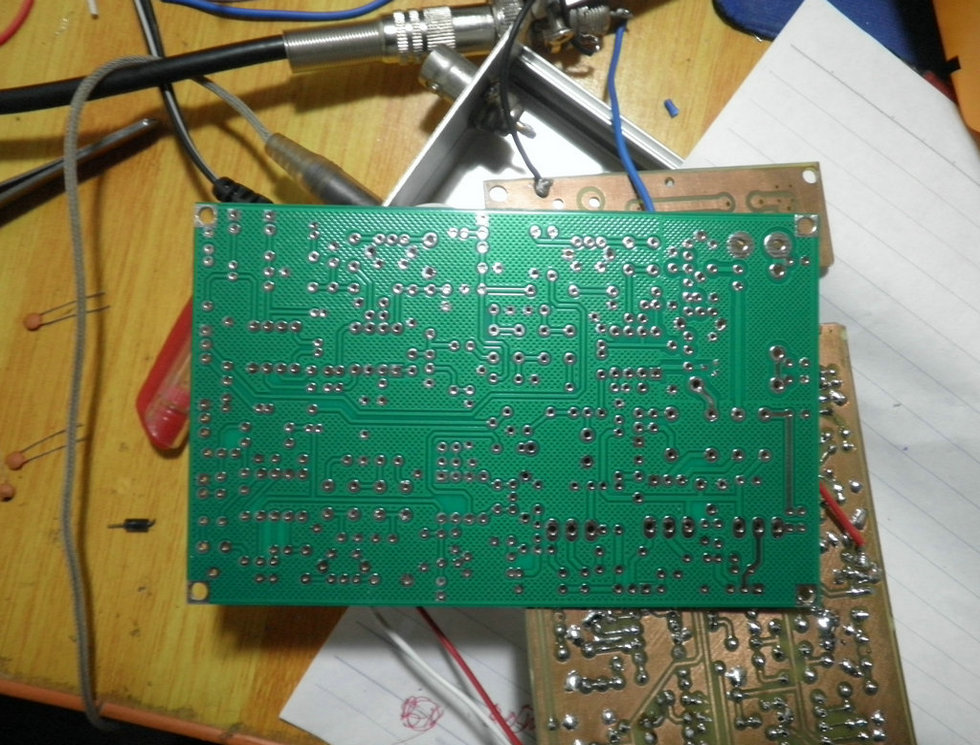

P4080013.JPG P4080014.JPG 看1.1版本,在1.2版本上面加了高放预留位置,但是我也没有装,纯粹玩!
 楼主| 发表于 2010-4-8 22:31:44 | 显示全部楼层
其实1.1版本的板子是可以正常DIY的,手上有几片准备处理掉!

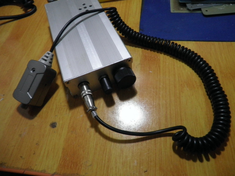

% K9 h$ E% A1 X/ x9 M* c今天买到了640场管,装了上去仔细调整,基本正常了,对着话筒吹口哨,图片上的表基本可以满度,此时功率约在7W样子,基本符合我的QRP标准,
 楼主| 发表于 2010-4-9 23:23:57 | 显示全部楼层
表是我DIY的简易驻波功率表,和成品我做过对比,虽然误差大,但是应急还是可以大概衡量一下的!
 楼主| 发表于 2010-4-9 23:25:48 | 显示全部楼层

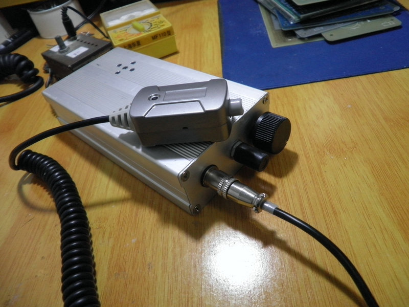

最后来看整个图!此DIY项目已算完成,
 楼主| 发表于 2010-4-9 23:28:32 | 显示全部楼层

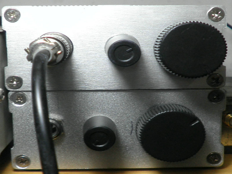

最后来看合影,上面是单边带7鸡,下面是CW的7鸡,哥俩好!
