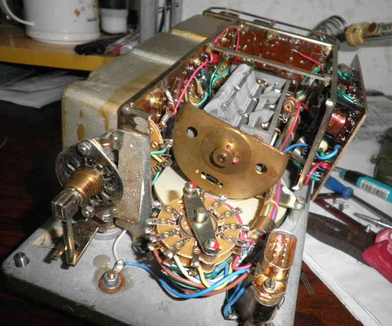

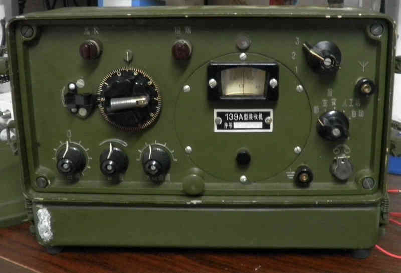

近日湖南老家的HAM收了一台军鸡139A,到手后发现不响,由于他不懂电子所以就发给我帮忙,但是我也是头一次接触军鸡,摸索很久才修好,军鸡就是结实,先看图
 楼主| 发表于 2010-10-8 19:30:31 | 显示全部楼层

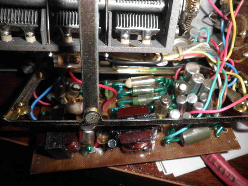

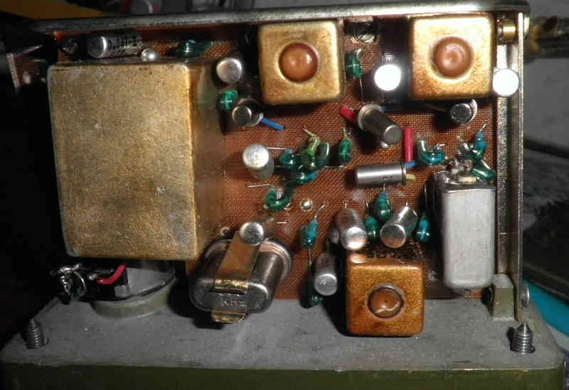

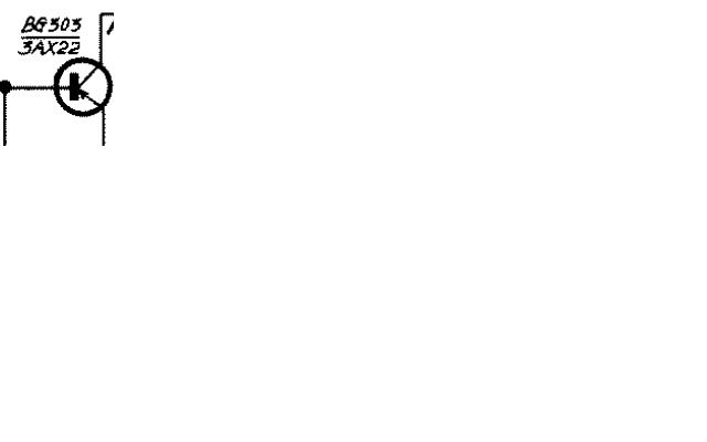

看成色里面9成新,虽然这么多年过去了;可想可是当年的好货啊,来正式的,毛病讲了接上电源不响,这是老鸡没有外观指示,唯一指示灯没有了,只能打开测试各点供电电压正常,无意看到耳放输出的一个推动管已经锈断了,根据其外表字符看出型号3AX22,这个可是老管子我也没用过,只能找这个鸡的相关原理图,看到这个管子属于PNP型,于是家里找了类似PNP先试机,哎呀结果还是没反应,触发输入端也没反应,难道还有其他坏的?翻来覆去找不到问题,于是仔细看了原理图,根据其电气原理图看出此管应该是NPN才对,为什么标的是PNP呢?试试看的想法装上NPN后开机,哇,好了,调谐收到电台声音洪亮,爽!灵敏度非常不错,但是现在我也没明白为什么电路是NPN的管子,而符号是PNP,难道是早期就反着定义的还是故意设障?请论坛高人解答!
