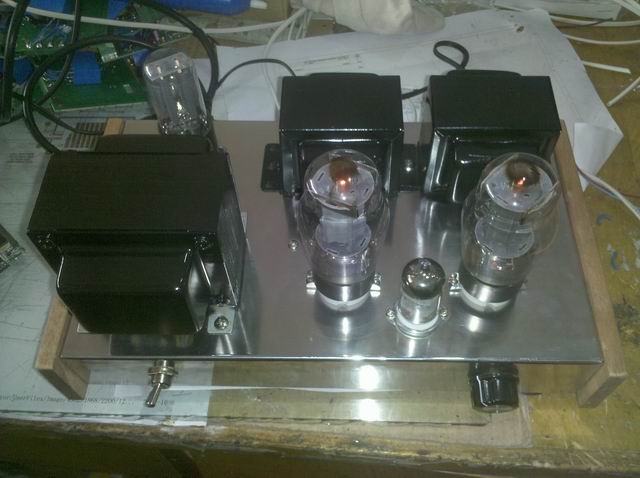

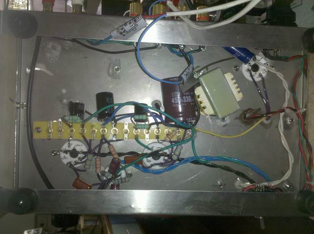

淘了几个6N1和6P3P,5Z2P这样的小管子和音频变压器,6.3V,250V电源变压器套件。做了台小功放,听起来感觉比以前做的TDA1514,LM3886之类的石机要好听不少。声音是上不了了,晒两张正反面图。阻容元件基本上都是直接在电子管插座上搭棚焊接了,又为了一点接地,看起来很乱。
# @6 w3 l+ T6 ~$ U0 A箱子是自己做的50W10寸三分频落地箱,这个小胆机推起来有点吃力。弄对6寸以下的书桌式箱子推起来应该比较轻松了。

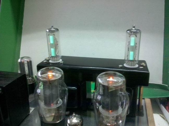

昨天闲着没事,给这个小胆机加了两个猫眼6E2管子。猫眼和着音乐跳动,很漂亮啊!
& f: V* E! v9 J+ H 6e2.jpg

不错!不错!  搭棚焊很好,做对书架音箱推动一定不错,作为临时代替,找个电脑音箱推推也不错,音质别具一格。

搭棚焊接,一点接地感觉还行。关闭CD机,把音量电位器开最大,喇叭里的交流声确实相当小。出套件的人对各个变压器和管子的位置摆放动了不少脑筋。

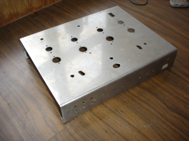

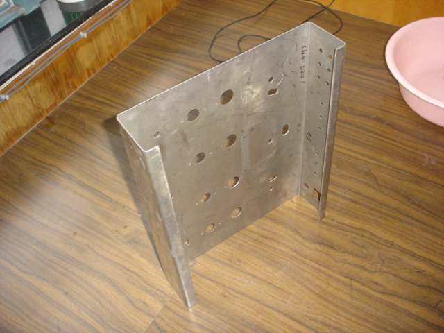

套件300多,其它问题不大,自己找找都能找到,就是机箱冲孔什么的自己做比较麻烦,还有合适 ...
& a" a% X  r; \/ i" v4 C6 k% ~7 E4470 发表于 2010-11-12 10:48
* r& n1 u8 j! I% i1 W5 x0 c+ _$ `
; n* q8 P( X& Y" `4 o1 C; L; t& c8 c" b8 o3 r6 S
   我当时的机壳开孔  小的孔是直接冲定位孔后,用台钻打的;大的孔如电子管座孔,因为是外露的,外观比较讲究,就拿去线切割的,你们北仑条件好,线切割也便宜,精度高,可以一试。
