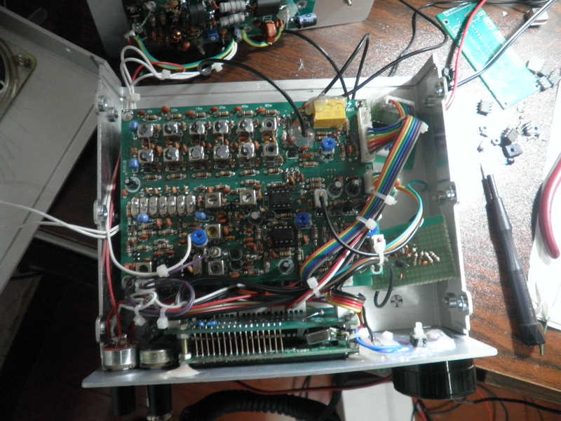

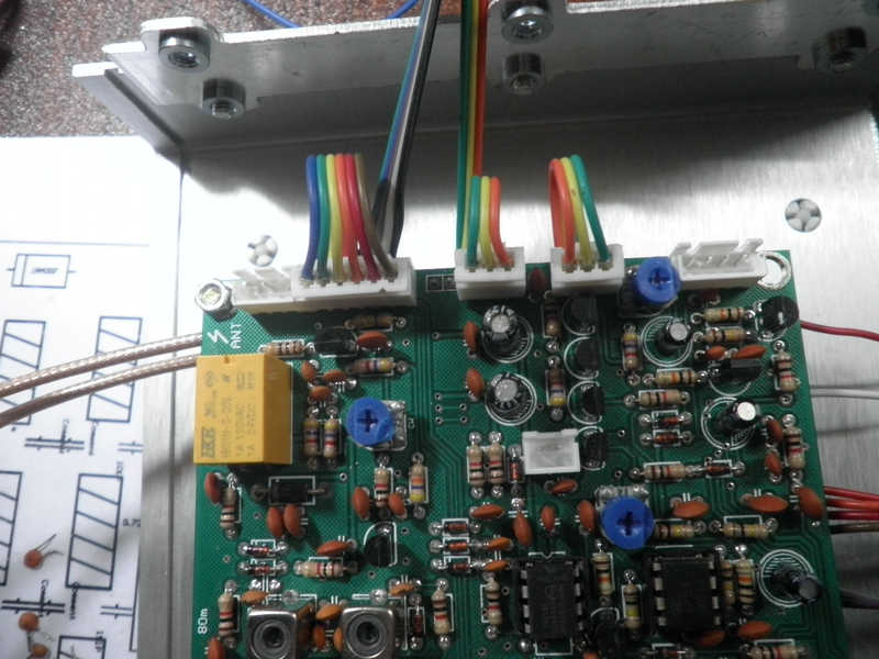

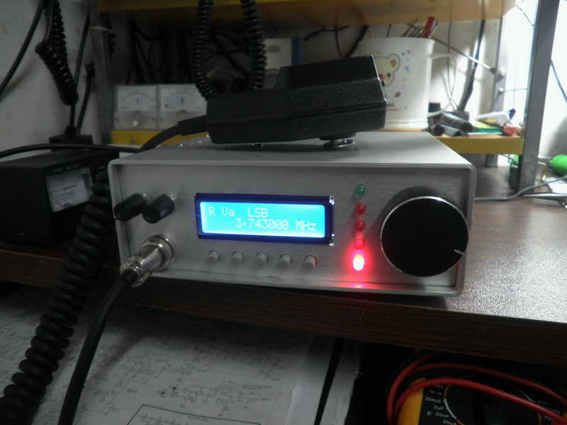

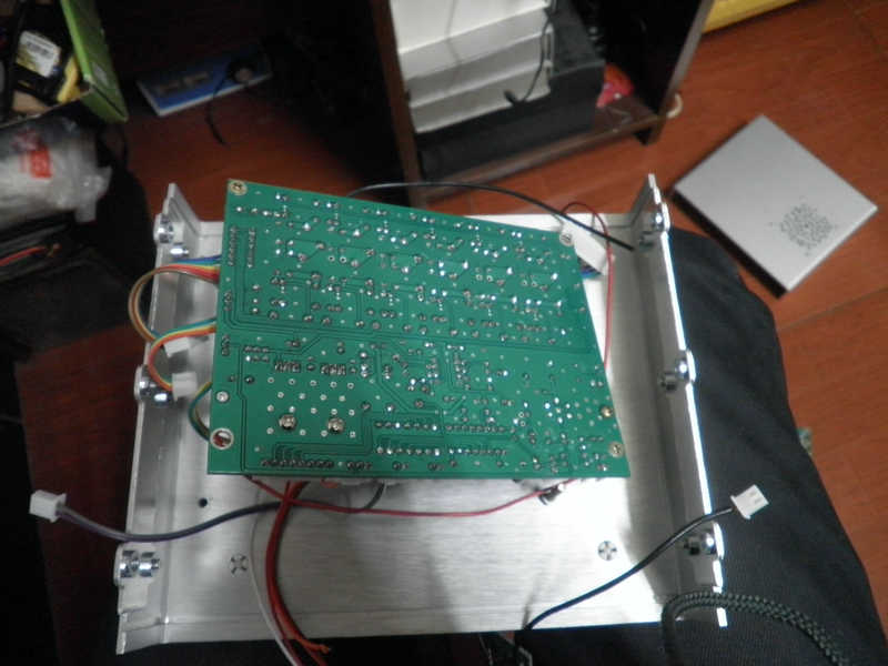

自09年DIY成功锁相环10米FM鸡后一直工作忙没什么DIY玩意儿,后来就是修补了一下简易LSB40米鸡,从酝酿开始到现在终于再次再战短波,这次的鸡属于试验第一台样机,里面乱糟糟的 !当时也是壳子不确定,后续整理出正式机子玩 ;
; t- h/ _3 R' G6 Y; v, o2 d             但是作为学习和试验样机已经差不多一次成功已经够了,再次学到很多东西!
! M, e$ ]/ b0 r6 ]1 c" \大致参数如下:
. y8 N9 q7 q8 F: z6 Y! i         波段,暂时定为6个;160+80+40+20+17+10) |* v8 G1 T5 c9 K; D/ D5 o/ S
         模式,LSB-USB;1 q; ^0 ?( n* b) T% z8 T: D' D3 Y
         灵敏度,0.5uV;
/ B0 \+ _5 u' x. m         输出功率,15W;1 ?3 R0 o8 W- g8 d/ u

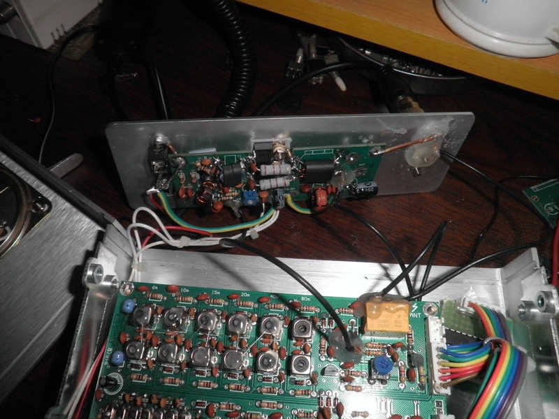

带启动天调CW输出;因为是第一台样鸡,历时时间长,没有相关仪器,调试相当困难,就是一块万用表,驻波表,负载,电源,没了,很多参数只是一个对比性,功放目前手上没有合适的磁环和管子,所以首先试验了大家熟悉的,882推2个530,说实话到了14兆以上基本失效了,等以后买到磁环和管子再战,再完善一些参数,先看看照片和视频吧,都不知道说到哪里了,每天研究到深夜12点,很久没睡好了!% m$ f4 Q1 k( n" T- \, Q
' r8 E9 e; m: y
         在这里顺便感谢BG5CAW和BG5CLY帮忙在网上帮我买东西,再次感谢
