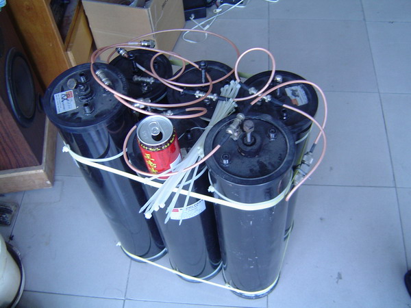

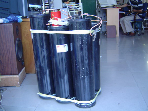

即将投用的600K 二米业余段双工器,大水桶的呀。
关于宁波中继
关于宁波中继
9 S, d/ u; O3 n( D" V
关于宁波中继
关于宁波中继
发表于 2005-9-17 07:13:00 | 显示全部楼层
今天已经经过假负载试验,隔离度良好,没有收发影响。
发表于 2005-9-17 07:52:45 | 显示全部楼层

发表于 2005-9-18 17:31:39 | 显示全部楼层
<>进天一早赶到架台处,设置好频率和亚音后,接上假负载测试,发现双工器虽然收发不干扰,但损失极大,20w的功率,到天线端才0.5w,BD5CAF马上联系了,BG5CAE,和BG5CAE,约好十点一起到他单位用综测仪调试,调试时发现由于运输原因,频率偏了很多。经过BG5CAE,BG5CAH同志努力,终于在下午三点多调好,四点钟按装就位,顺便测了一下天线,驻波1.2。</P>

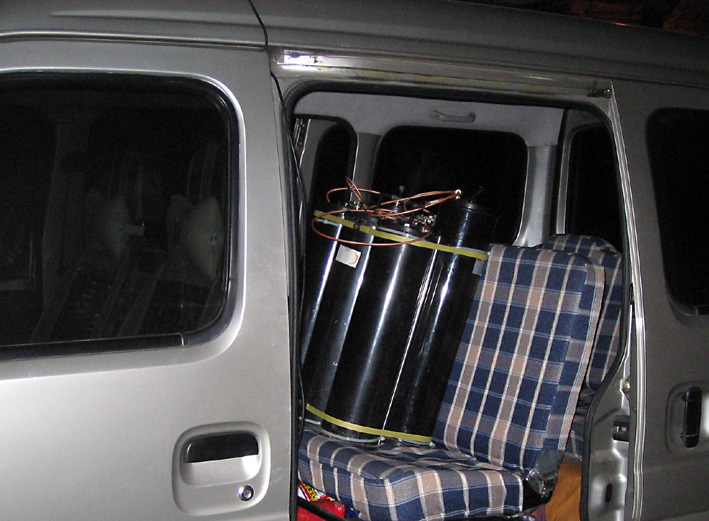

<>9月17日晚上从小宝处将已经初步调试的双工器运回宁波</P>2 @2 m% F+ ?0 k) s4 N
关于宁波中继(开始试运)
关于宁波中继(开始试运)
: b' k" v6 H. m7 \
</P>

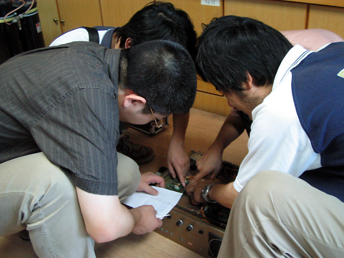

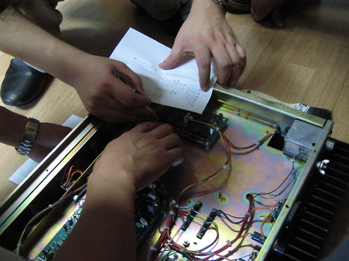

发表于 2005-9-18 18:13:17 | 显示全部楼层
<>双工器和BD5CAF事先已经拆下的中继</P>
2 f0 F6 W# @" p<>
关于宁波中继(开始试运)
关于宁波中继(开始试运)
</P>
: N2 Q3 J! V+ j. r' B3 M$ Z<>对中继进行频率以及哑音设置</P>
; ^9 t9 W' ]/ D# D) G<>
关于宁波中继(开始试运)
关于宁波中继(开始试运)
  p8 h; {/ x) C- H1 Y9 `' b* n</P>
关于宁波中继(开始试运)
关于宁波中继(开始试运)
