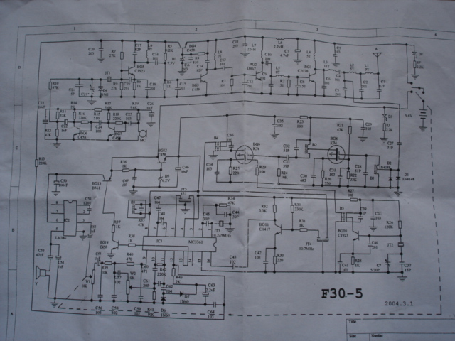

F30-5图纸:
组装一台29.6MHZ手台
组装一台29.6MHZ手台

利用昨晚的休息时间把F30-5调试完毕,现将调试过程分述一下: 1、 检查线路焊点是否有虚焊等缺陷。 2、 通电前先串入电流表监测静态接收电流约20mA,静嘈关闭后70-80mA,正常。 3、 先调发射,天线接上假负载,把频率计探头接入BG3基极,按PTT测得频率应为发射震荡晶体JT1基频(9。866)的3倍频即29。600MHz,少量频偏通过调整C21使其输出29。6标准频率。随后在天线输出和假负载间串入功率驻波表,在电源为10V时测得射频输出功率为5W, 发射部分OK! 4、 接收 部分先校准第一本震频率,用频率计观察B5和R29的公共点,测得的频率应该为本震晶体JT2基频的(13。433MHz)的3倍频40。3MHz,如有差异同样可以微调C37来校准。再调B5用示波器观察使本震信号输出最大。 5、 去掉天线 由于没有信号源,借用FT-80C的调频部分做发射信号源做为调试接收的信号,将80C用29。6MHz、FM模式极低功率发射,起先接收无任何反映,奇怪?用示波器观察MC3361第9脚无信号输出,调整鉴频线圈B3,OK有信号输出了!原来是鉴频线圈偏离了鉴频点。 6、 调灵敏度。使80C处于极低功率发射状态,去掉F30-5天线,拉开和发射机的距离按照B4----B2---B1的顺序依次调节他们的磁芯,使它们处于最佳谐振状态(B4谐振于10。7MHZ、B2和B1谐振于29。6MHZ),使扬声器中的信号最清晰响亮。 7、 接上天线后,再次拉远与发射机的距离,重复6步序。使本机的灵敏度最高,之后用蜂蜡把磁芯封死。 8、本机的发射在电压为10V时,电流为800mA左右。 至此F30-5调试完毕,有时间再为它做一块充电电池,配一条室外天线,就OK了。
