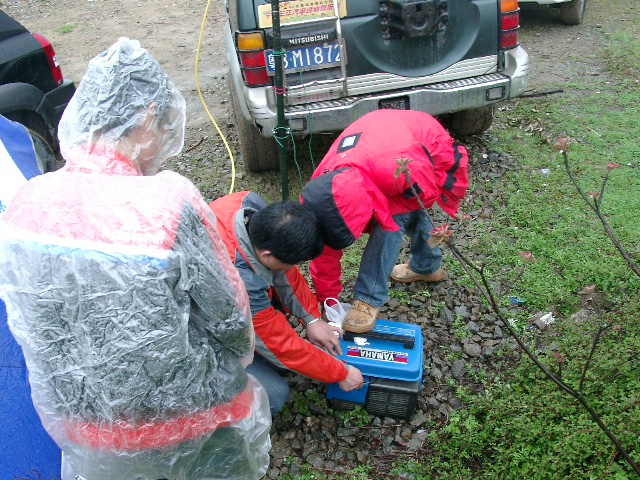

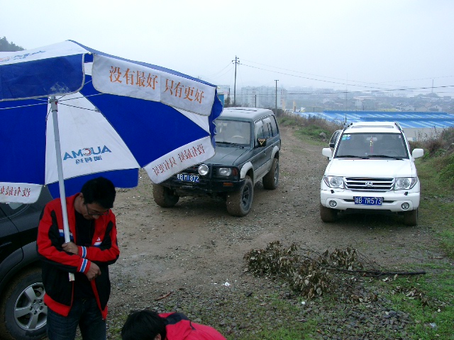

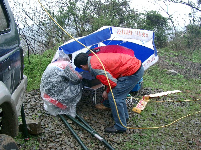

<p>29日测试很不巧,刚碰到下雨,但既然是方案就一定执行下去,一号点北仑组:BG5CCD,BG5CAO,BG5CBU,BA5CA,四车带上全部重装备8:00多从小港出发,一路过去,路上听到达蓬山链路站一组也出发了,BG5CCD和BD5CAP交换了情况,到达目的地九点多了,余姚BG5CLB打来电话询问情况,赶紧架天线,由于下雨,活并不好干,本来带了把大雨伞,但BG5CAO把伞下面以节忘了带了,只好一人专门举雨伞,其余施工,由于下雨,本打算把天线等架到小山上,但上山泥泞,后来用了三节军杆,绑在BG5CAO的越野车上,装机,拉发电机。OK,手台测试,信号59,KG110上显示,驻波1.2,功率20W,这时BG5CBN,BG5CDQ,BG5CDV三位也从宁波弄好二号点(无人值守),赶过来,打来电话问路,正好试一下刚架好的台,效果非常好,刚开始BG5CDQ还以为是宁波的RPT,离宁波近40公里还有59++的信号,很不相信,当后来告诉他是刚刚架好的台,才回过神来,继续冒雨装天线,架第二根X510,偷懒,绑在车另一头,装上从BG5CAQ那里征用来的FT-8800,不能开机,检查保险丝,换电源,还是不行,还是BG5CAO检查仔细,拆开面板和机器,居然没有连接线,晕倒!!!!!!!!!!</p><p>(在这里严重扁死BG5CAQ,居然不装连接线),这时达蓬山组已经到顶了,赶紧请教BD5CAP,问ICOM系列的连接线可否代用,答知可以,幸亏这里有几台ICOM的,赶紧把BG5CAO那台拆下来,由于来北仑的几位都是ICOM一族,对YAESU操作生疏,所以边通过145.100直频向达蓬山的BD5CDI请教,边设置,终于弄好了,这时达蓬山的链路和慈溪的也架好了,北仑这里可以听到慈溪大桥,宁波市区BG5CAH的信号了,嗯,不错,试叫一下,嘟。。。。。。。。。。。。。。。。。。</p><p>靠,FT8800长发。。。,自激了,关机都关不了,拔电源,频率上达蓬山的BD5CDI在大声喊,怎么回事,那来的干扰?????本来二台机器是用发电机防在同一地方的,,天线距离也只三米,立刻把BG5CAO车挪前十米,另一根天线移到后面树旁,用FT-8800用汽车电源,开机试,还是有,郁闷,这时BG5CAH从宁波位置叫过来,提示设亚音,降功率,按要求做了以后,情况改善,但还是有问题,这时已经12:00多了,BG5CBU去买来快餐,准备下午再搞一下,没吃几口,报告BG5CAH频率上叫,要北仑尽快测试,达蓬山没有粮草给养,不能坚持多久,慈溪也差不多了,赶紧放下筷子,测试了下情况,发现北仑上去达蓬山信号只51,看来天馈系统要么有问题,要么距离太远或位置不够高,而达蓬山下来信号有57以上。由于天气等原因,今天只能到这里了,吃完饭,BG5CDV,BG5CBN,BG5CDV开车往四期码头,测试临时RPT信号,除了山背后小路稍差以外,从329道,到码头基本都57以上,看来这个位置是可以采用的,如果向大谢方向则是一览无遗,肯定没问题。</p><p>收队。。。。。。。。。。。</p><p>问题:1.到达蓬山信号差。</p><p>&nbsp;&nbsp;&nbsp;&nbsp;&nbsp;&nbsp;&nbsp;&nbsp;&nbsp;&nbsp; 2.FT8800有自激</p><p>&nbsp;&nbsp;&nbsp;&nbsp;&nbsp;&nbsp;&nbsp;&nbsp;&nbsp;&nbsp; 3.少一个熟练的8800操作手</p><p>&nbsp;&nbsp;&nbsp;&nbsp;&nbsp;&nbsp;&nbsp;&nbsp;&nbsp;&nbsp; 4.天馈系统待优化</p>
