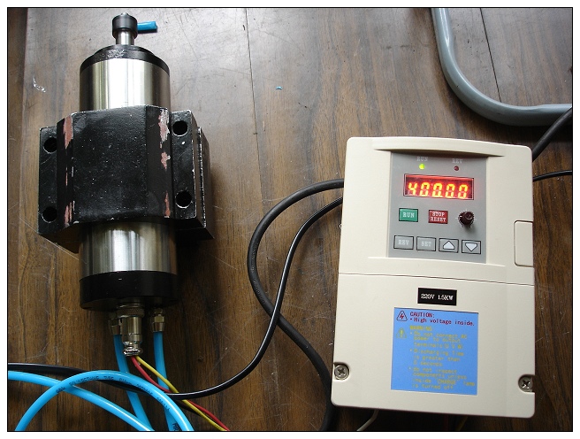

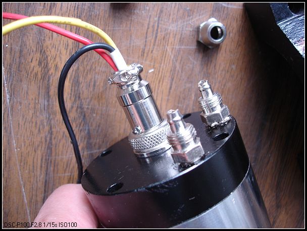

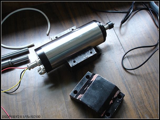

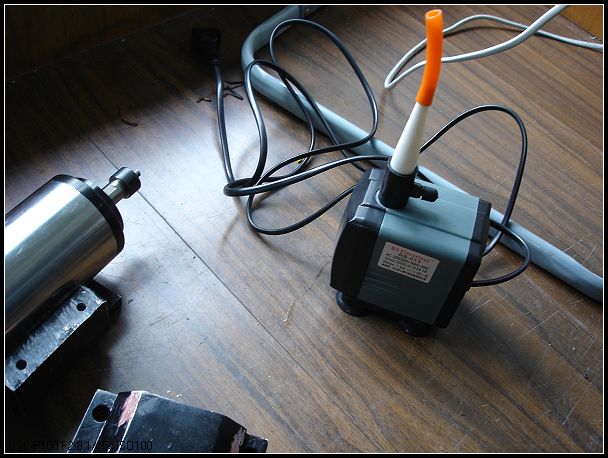

2 z! O2 z8 `0 c3 V$ W; ?进度是慢了点,但毕竟在前进。呵呵,对不住大家了。  从网上买了一个专业主轴电机,最大转数可以到24000RPM,配合变频器调速,花了我1K多,有点心疼呢。电机是220V 3相 800W 最大转速24000RPM  变频器220V 1.5KW的
 楼主| 发表于 2009-6-11 16:11:04 | 显示全部楼层

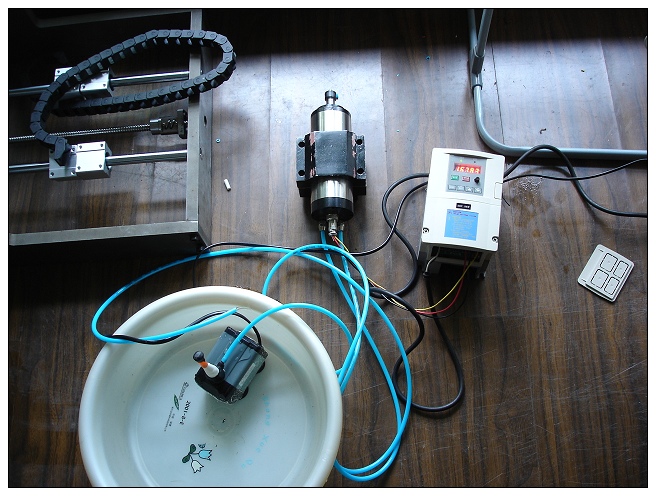

东西买来后没想到变频器是坏的   通电就显示SC400(正常应该是显示F400),商家态度倒很好协商换货,没想到第二次寄来还是老样子,真要命了,狠下心退货,最后从台州另外邮购一个变频器配上,总算搞定。/ h2 J: z9 K- M( G1 z, [0 V: u5 M
下图是变频器和电机通电空载运转试验。用个金鱼缸的潜水泵做电机水冷循环。
 楼主| 发表于 2009-6-11 16:13:38 | 显示全部楼层
电机带到上限转速  24000转 对应变频器频率输出为400赫兹,电机的震动还可以接受。 25# BG5CCK

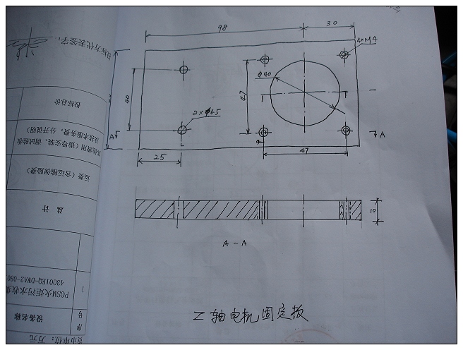

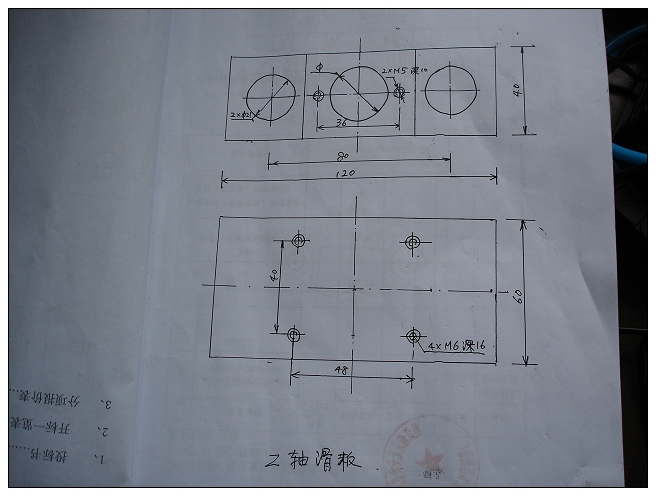

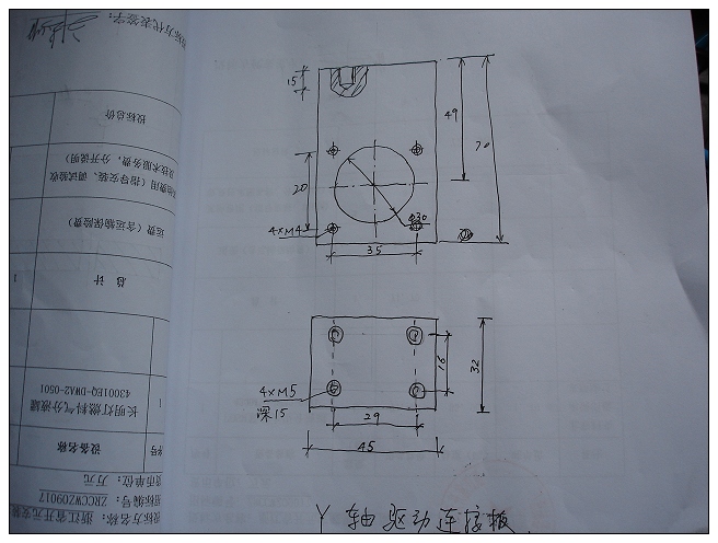

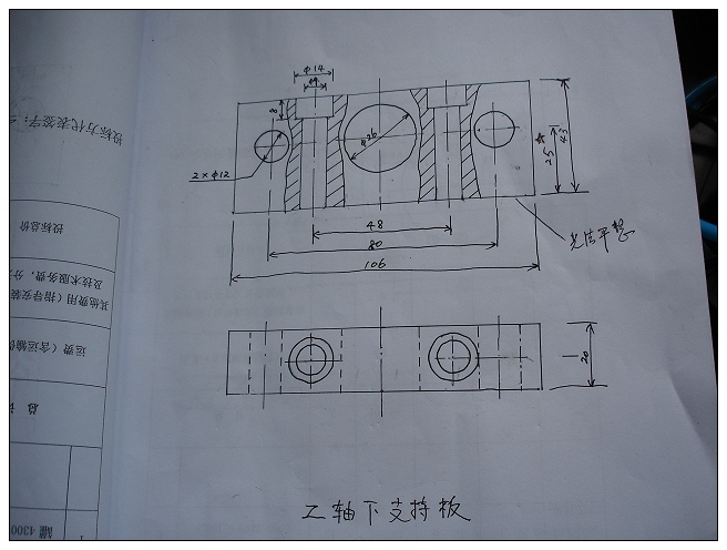

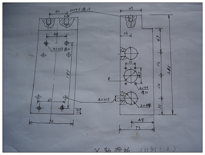

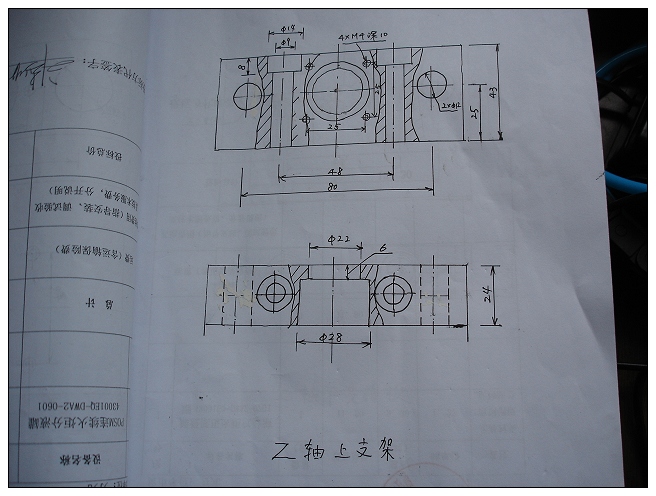

接下来设计Z轴组件。根据现有的部件,设计Z轴结构,这也是机器的难点所在,需要考虑多方面的因数,特别是各种工位。计算好后画个草图再进行核验,然后交个加工。所有组件采用铝合金材料,以便减轻Z组件的重量,减小运动惯性,使机器运转更轻松。

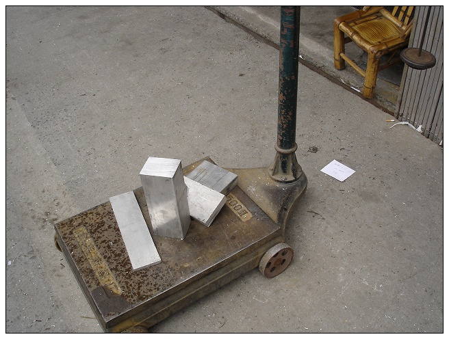

 楼主| 发表于 2009-6-11 16:24:21 | 显示全部楼层

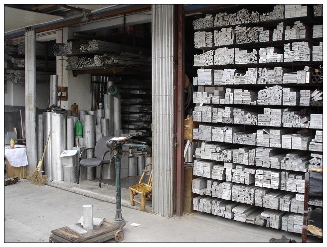

跑到老东站去买铝合金块料,用来加工Z轴组件,中午约CHP在新四方共进午餐,哈啊哈!
