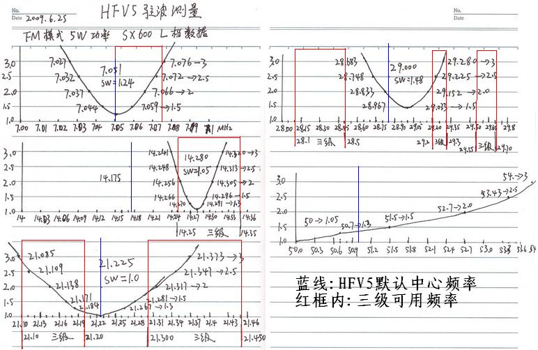

昨天又上楼顶把天线调整了一下,说明书上的资料真准,上去的时候没带天线分析仪,直接根据测量的中心频点和说明书上的每厘米振子长度对应各频点频偏的数据就去调了,下来以后再用驻波表测试,基本上都很准了.自己做了各SWR的图,等下有空扫描一下再传上来看看

手工画的驻波图,扫描了一下,又稍微处理点尺寸
" [/ Q: M+ t% ]' ]9 n; V 扫描0001-2.jpg
