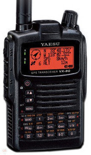

VX-8GR相對VX-8DR有什麼優勢?(以下內容為現場立即把玩後,現學現賣所得)
. q( m: W% O+ y1 @' K8 L( x& w" t7 y1 P! I* T. E$ G5 t
6 U% g- j; `- S% |4 b1.  前者內置GPS,後者需要另外購買和外置安裝。8GR因為取消了50MHz收發機能,而節省下的成本費用,用於內置GPS。
, e6 v7 F* T- w9 F+ C$ x$ I+ @% w2 w5 B  I# Y$ o7 W8 ^
8 Y' E+ G8 R, R
2. 前者不能藍牙,後者可以。8 g! |- W8 j8 E5 U
, Q. V, t0 [# v- ?$ m) z; G
+ S- V$ q1 i3 V  L3.  前者有首創的交互式震動提醒或反饋功能,能夠按照用戶對8GR的不同操作、和信號捕獲、解調、短信著信、掃描等情況,給出不同的震動反饋,後者沒。
8 F, u& h3 d, z5 ?
4 C* N# Q  [' q( x, E" D
; A0 U8 U: W" W6 O3 k+ t4.  前者GPS接收機,可以按需要,而啟動或關閉,節省能源,後者只能安裝後,長開而不能關閉。
/ g1 ^& C2 c( J* S/ j9 @! w, q9 C
/ a2 X0 E( a8 n9 {' q5.        前者的頻率旋鈕設計上,終於有了較好的改進,主觀感覺,8GR擁有了在HAM用級別手持機型上,首次的大阻尼頻率旋鈕設計,而且不再像後者般又扁又平,而是換成高調的、略為右傾角度的設計,正好符合人體工學設計,姆指和食指很幸福~~~& H, R% H4 Q. K" }1 F) ~4 a
3 r% T* U1 i: u+ A  T% K) M& ~' @; x: |( K$ [7 e
6.   前者,APRS信息著信,也隨著震動功能的追加而受惠,現在,如果信息到了,就可以像過往BP機的年代,按設定而震動,是不是突然很緬懷當年調震機的情景呢?後者,頂多就是閃閃白光燈和發出聲響啦,咔咔~~: {, Z: G) Q5 ?
. t( B% x! J2 f8 `3 H' x7.        COM口,這個東西,後者是沒有的啊!! 為什麼只有8GR上才有?而且,對於輸出的數據格式有多種設定,也可以輸出機內GPS的NMEA格式數據到電腦或第三方設備上用於導航或數據、軌跡採集,簡直把8GR當是普通的GPS般使用。當然,也可以連接到普通的APRS軟件上使用,在電子地圖上顯示對方的位置信息,很方便,另外,還發現了可以支持外部GPS的功能,不過本人覺得這個設計,很白癡,我真是想不到自己可以在什麼時候、什麼情況下,需要在本體已經擁有高性能GPS接收機的大前題下,還要外接一個其它的GPS接收機。這個COM口採用的是最普通的2.5mm耳機插座,輸入、出的電平與電腦串行接口之間不需要任何的電平轉換,直接自己把插頭3根線和串口插頭焊一下就可以了,說明書中最後一頁有明確的教學、原理圖,YAESU也學KENWOOD一樣了,鼓勵玩家自己DIY。
- m4 d& z6 h4 p' g) T# h- ?6 w  u! d, r* f  V$ m3 l
; s' W4 t: u) K$ Y- o8 g' p8.  前者的按鍵手感有了明顯的改變,不再像後者般沒有欠快感,按鍵設計得更為往外凸出,按下去的行程更長,而且按至觸底後,反彈的力度更大,讓你感覺到已經確認按下的哪份感覺。這種觸感的改變,對於PA而言,表示感到激動,因為提出的建議得到了實現。
# r' i' m. ^; Q  }
& V8 }% e0 j  z

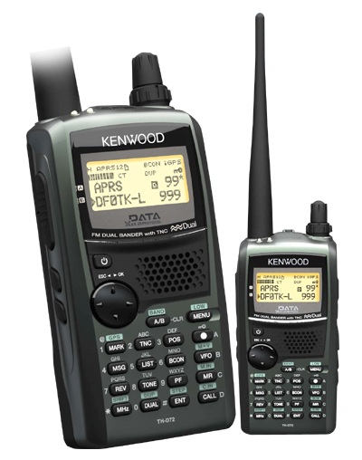

( o2 K' \' J3 U: _, D这是BD7PA对D72的一些主要特点的介绍,转过来。版权属于BD7PA  `1 E3 B: N, v. R9 J. `
原帖地址: http://bd7pa.blog.163.com/blog/static/161594782011098214994/0 ~5 r- U2 h: z) M* z) f

$ P7 J+ i" y! @3 V/ S0 H        論當今最強大的 [ 高階資深應用向HAM民專用機型 ] ,唯數 TH-D72 !!
2 y! g) B* B3 D0 P" \2 C& k8 K! |7 e
內置完全體 TNC 完整軟件+硬件構成數據傳送系統1 L. T5 g! F0 H( P: h# Y
完全獨立 APRS 處理器軟件+硬件界面) ~5 _, M) Q# M. ~7 _  r. Z
Silicon Labs CP210x USB to UART Bridge 的 USB Mini 通信接口
3 C1 P' @3 _$ J9 O內置 SiRF III 型最成熟穩定性最強衛星接收機及天線系統9 [# y5 Y# T7 C9 ~& B; s5 b/ p
原機直送 1800毫安時 高容量厚電: b. C9 Q: \1 P/ k3 B$ b
全機支持完全雙工語音、數據通信5 c- }- X% i  O; m) e
全雙工模式下,允許混合調用 VFO A/B 數據收發通道指名、定義
8 N1 ~/ ?; P$ y9 }2 O3 e3 a機則多達5個功能接口,直接支持接駁個人天氣氣象站數據接入並發布功能(世界主流兩種制式的系統都完美支持)、外置GPS數據直接接入2 s8 ^! h1 I( ~& c# Z0 c+ d" R) Y
連接電腦即成為硬件級雙向 APRS iGate 完全體- _1 I7 ]5 o1 r, B) g0 Q
VHF 和 UHF 獨立可設置 Beat Shift (多達8個Type)的 AIP 處理器" L9 f! u+ ]) |) u
全功能原廠免費軟件完全支援並處理所有人機界面設置及參數、頻率等所有數據接管機制,想要設定和制御機能一應俱全
/ P: F6 T* O7 y' c5 H2 _TH-D72 隸屬 TS-2000X 頂級基地台機王 的無線情報制御終端子機,兩者基於TNC實現完美無線情報制御同步及交換,作為終端子機,幾乎全權制御操作、情報完全同步顯示,面板直接以無線方式“剝離”至終端子機,“合體技”這種形態的強橫姿態,在整個HAM界,屬上等震驚之作,雖然,已經是幾年前的事,至今,沒有一個品牌可與當今兩大機王相提並論,更別說超越。! w8 J: t* q' w- U( M1 W6 ~
, k! ?# ^8 I* m# G9 s  _
: N  Y6 `; A8 @1 l; k5 A% E3 |  除開發中的 TH-D73 和 ICOM 即将发布的 ID-93,當今已經沒有一款手持機型可與之相比,TH-D72 完美姿態,一面世,已經直接問鼎機王寶座,坐在了最頂端,君临天下~!

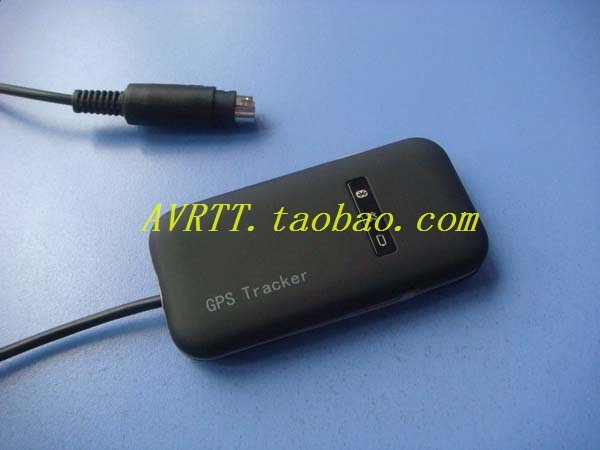

成品电台因为内置了TNC,解码后可直接显示目标的经纬度,虽然不能显示地图,但一般应用有相对位置也过得去了,目前解决地图显示可以通过连接电脑或GARMIN系列导航仪来解决,只是一堆连接线移动中应用并不是很方便,而且花费也比较大,个人感觉并不是十分必要,反正有轨迹记录的,可以随时上网查。* C7 R6 e+ J  [
如只为发送位置信息,对显示没要求的,入门方案价格相对比较低廉,300-400元左右就可以实现。一种方案是BG6QBV开发的AVRTx系列,集成了GPS、内置锂电,可以方便连接手台、车台,配置好参数后即可实现APRS功能,理论上任何电台均可使用,只是部分电台对解码可能会有所影响。$ e3 j1 Q4 k2 s3 d) ?' e. |
& ~- Z' z% |) q详细情况可以去6QBV的网站和淘宝店看看:
! G. u9 D- {0 X5 E5 u' C4 wwww.y027.com
( x& k! n; [+ `3 ?" F. R. u6 p/ Dhttp://shop34373407.taobao.com/

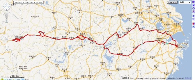

当然最省钱的玩法还是用智能手机,WM、IPHONE、安卓、塞班的都有适用的软件,只是少了一份乐趣,不过由于目前APRS远未普及,出门时用手机记录一下行程倒是不错的选择。# ~* a- b* k. s/ K( Y- A1 F$ D3 J! @
这是我国庆跑马的轨迹
