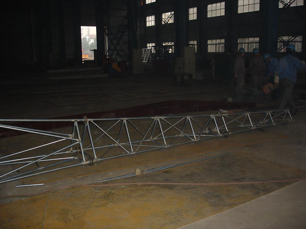

搁置多时,今天终于把分成3段的铁塔运到屋顶了,出动了4个劳力,还算轻松。, m2 ~! O) Y3 W
咱成不了宁波第一个铁塔,至少也要成为镇海第一个铁塔啊!

% B& E0 {. b7 u; @5 I# O$ [( h   因为自家屋顶位置不大,铁塔也不敢架太高,否则拉绳锚点要进入别人家领地不太好,再加上我不算是DX爱好者,最多算个通联散户而已,所以该塔设计高度定为6m,正好是一根镀锌管的长度,做成截面为三角形的结构,上下是有锥度的,上面边长是240*240*240mm,底部为860*860*860mm,结构非常牢固,为了便于搬运,分成3段,用法兰连接,每段重量控制在30-40公斤左右,2个人可以比较轻松从楼下往上吊拉。如果还嫌不够高,可以再顶部转杆再伸出1m左右,有7米也就差不多了,不能心太狠,一味追求高度,毕竟高了各类风险也大嘛。4 |$ @2 S! k8 D% L
在邻居入住之前,先加好铁塔,先入为主,避免日后多事。
