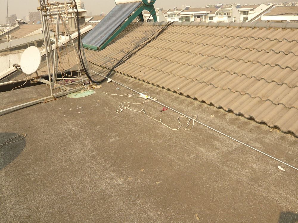

好壮观啊   铁塔有接地吗?
 楼主| 发表于 2010-12-12 13:18:56 | 显示全部楼层
好壮观啊   铁塔有接地吗?
$ @2 [& k% t$ w- d. C4 LBG5CKD 发表于 2010-12-10 14:35
; p/ H% m# o, E. l; H# M
! ~* L, z/ h( I3 t/ {5 w  S: I. Y+ Y! w# k5 E( R
    非常晕呢,屋顶居然没有防雷带,找不到接地点,准备去房管所查阅建筑档案,看看接地点到底隐藏在哪里?  实在不行要自己放接地专线了。

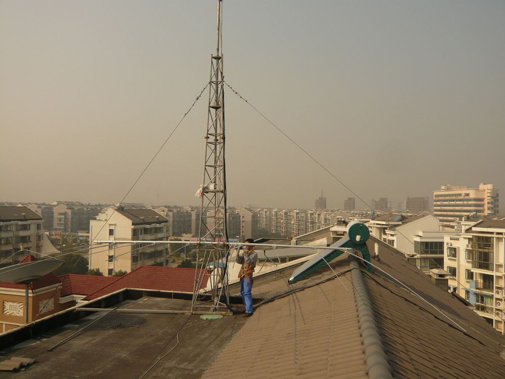

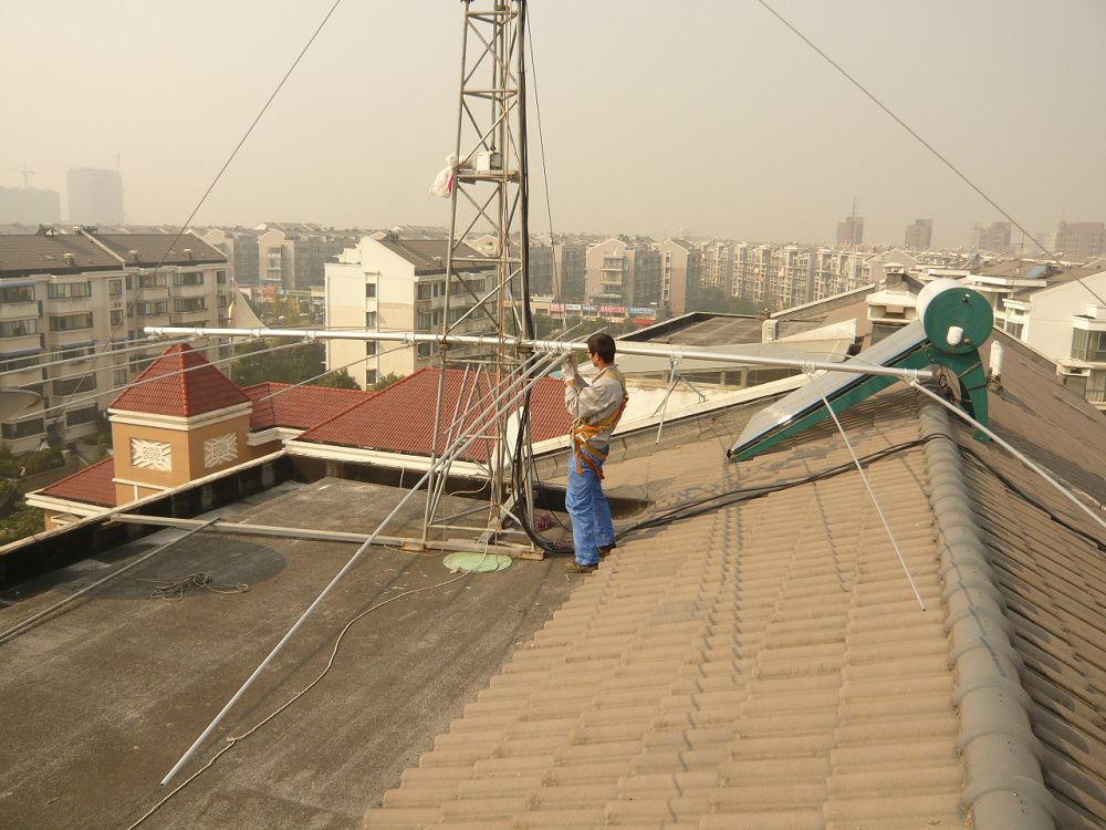

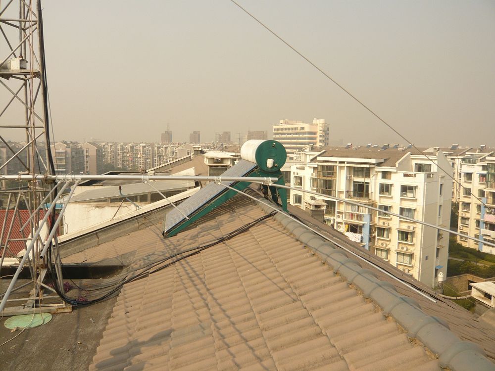

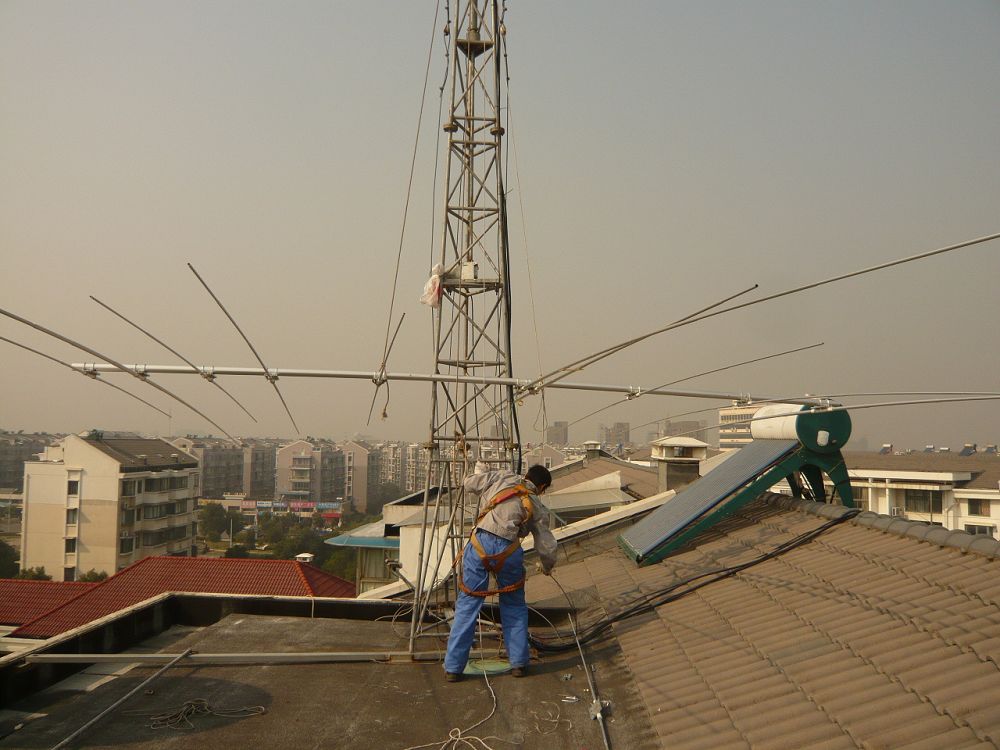

为了节约时间,凡是在地面能完成的工作,我提前做好了,比如主梁的拼接、个振子的连接,然后把主梁绑在铁塔大约大半人高的位置,把两侧的振子按规定位置安装完毕。# `$ P) {) K5 w2 _- ^5 F* P
由于铁塔尺寸的干扰,中间和铁塔靠近的一档振子暂时不装
 楼主| 发表于 2012-6-18 10:48:04 | 显示全部楼层

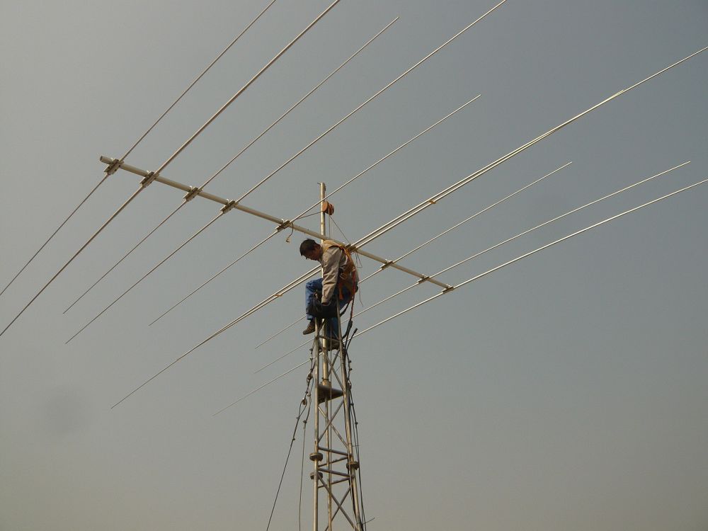

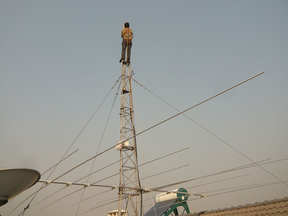

CCK爬上塔顶,悬挂一个二轮木滑轮用来吊装起升八木
 楼主| 发表于 2012-6-18 10:54:42 | 显示全部楼层

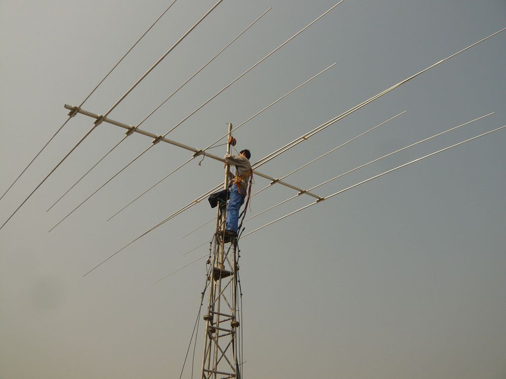

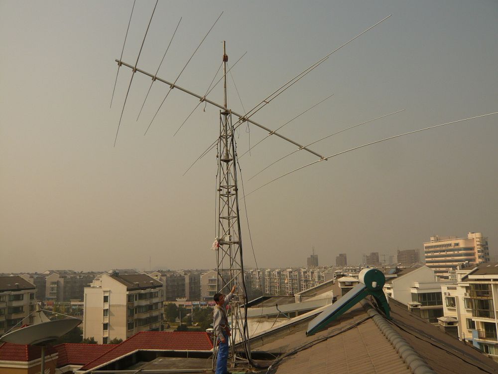

天线到达安装位置后,由CHP上去,把天线抱箍锁紧,将另一根振子补装上
