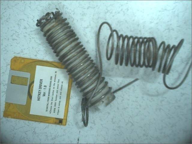

发表于 2006-10-25 11:05:42 | 显示全部楼层
我单位报废的电阻丝,做充电限流电阻再好不过了,而且可做成可变式。
