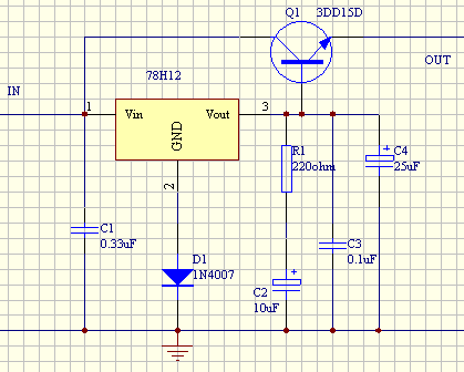

想做个12V电源,大家看看这个图怎么样?

 楼主| 发表于 2007-2-9 17:53:22 | 显示全部楼层
<p>
</p><p>78H12和3DD15D都是金属封装,见上图.<br/></p>

发表于 2007-2-12 14:33:40 | 显示全部楼层
<p>&nbsp;</p><p>&nbsp;&nbsp;&nbsp;&nbsp;&nbsp;&nbsp;1只 3dd15电流只能做到5个A不到,另把1N4007换成可变电阻,那就是个可调电源了,再把7812换成</p><p>7805,那可调范位就大多了,我做过的,7805输入耐压可达近40V.</p>

发表于 2007-2-13 12:30:42 | 显示全部楼层
3DD15D建议改用3055,并注意配对
