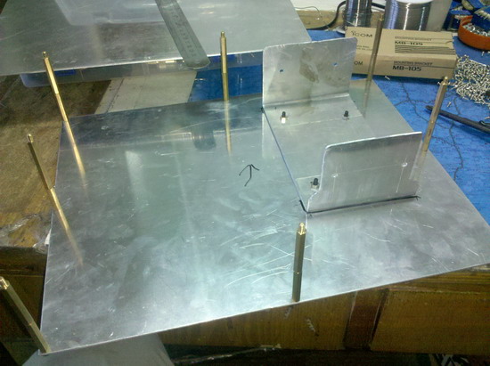

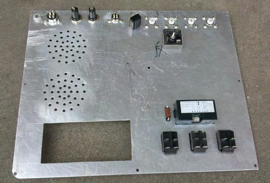

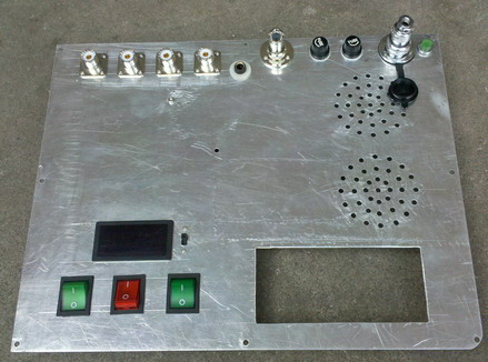

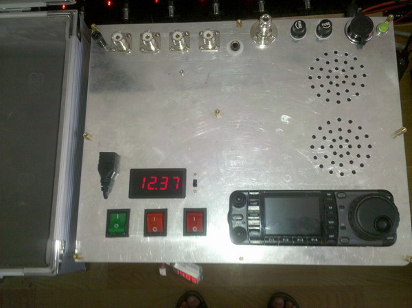

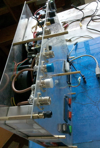

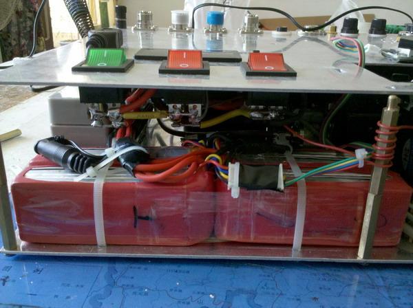

发表于 2010-8-26 16:13:33 | 显示全部楼层 |阅读模式

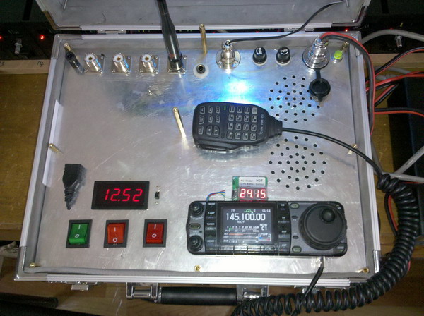

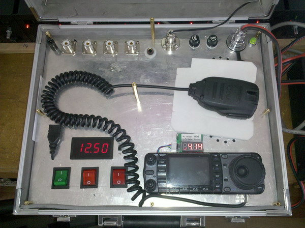

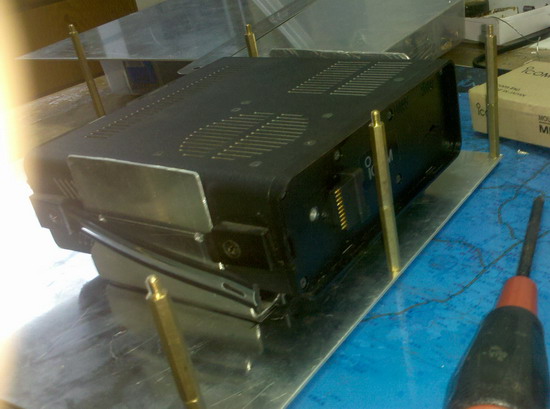

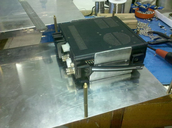

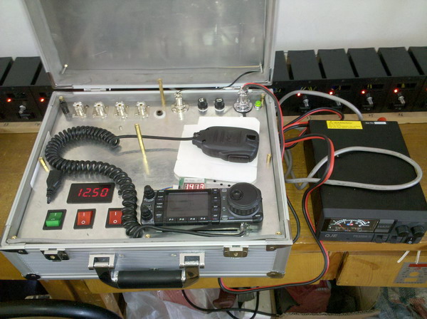

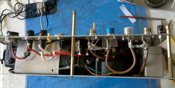

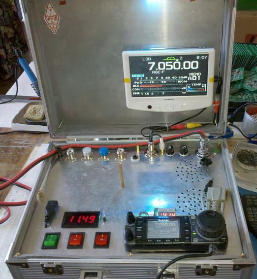

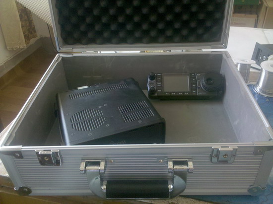

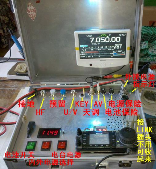

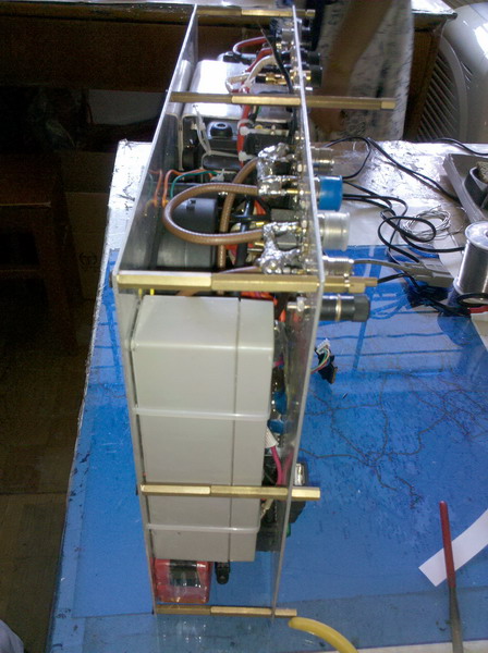

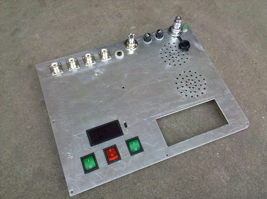

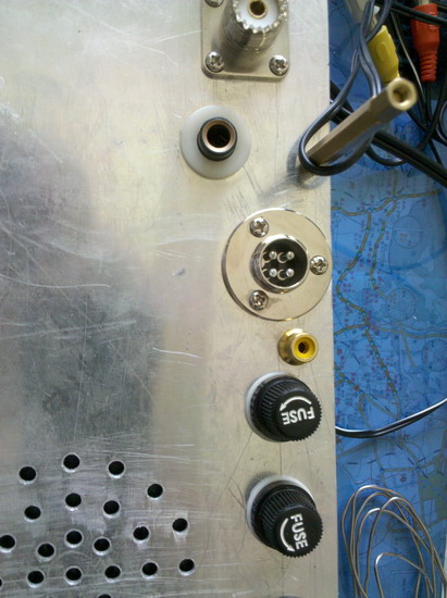

BG5CKE还是不能登录,想用LP的呼号注册,结果发现名字已经被用掉了,还是用我的4470吧。想用4470吧,上次请管理员处理过BG5CKE登录的问题,结果BG5CKE还不能用,4470能用了,同时把密码也改了,刚刚两个用户名都试了,用的是老密码,结果15分钟后才能发帖了,闲着也是闲着,在HELLOCQ上也发了一遍。2 K: [, U! H; {" v( N8 V
1 q+ X9 W3 P% A) k 2.jpg 7 D- A8 T7 R* p: ^  ?5 Y
. \( W6 A( \" a 4.jpg . n8 J+ C$ D$ ?/ j3 u. v: v0 [% J
5.jpg 9 x9 y' i% F3 P* K: G% J
( q! V" R! c+ @  ]% w 7.jpg   T& [3 {9 Y4 t
8.jpg 9 |$ e$ z; k% k4 L( f
9.jpg . Z- d( W# M+ o; D) B
" a- s/ W: p; f. U' S( Y: I- d 11.jpg / j7 {4 R* Y+ L- e
# r. C- p0 z+ P* |$ o1 i 13.jpg & i$ r  U( ]# }3 D
14.jpg 3 W. M7 P$ H* I4 s* ?7 o. `
15.jpg , f9 p: r8 C! w9 F
# e6 {8 S: Q. ?( w7 b  y 17.jpg
2 e) a  D" T' q, j, ] 18.jpg 3 O0 K; W; R3 J/ F

很强的# m3 l7 Z, r9 G; Q7 B- X( U
电池多少容量????

 楼主| 发表于 2010-8-27 11:29:18 | 显示全部楼层
回复 2# BA5CA
( m9 v3 ^+ O8 h/ A5 s" X) o电池总容量理论上有11AH,但锂电池是飞机上用下来的,估计容量有点不够了,打个8折,差不多9AH应该有的。

发表于 2010-9-1 10:49:17 | 显示全部楼层
得考虑主机的待机电流和工作电流,ICOM的耗电很厉害的,我曾想用706,一测静态电流吓我一大跳,于是选择了放弃,现在改用857,待机电流不大,是ICOM706的三分之一。电池用锂电自己组合,20.8安时,充满电压16.8V,用二极管降到14V多一点,实际试用效果还是满意的
 楼主| 发表于 2010-9-1 13:45:38 | 显示全部楼层
昨天测试了下,只用电池守听将近4个小时,其中发射了10几分钟,锂聚合物电池单片电压还有3.8V左右。刚开始单片电压大概在4.15V,不是刚充满电的。单片电压小于3.9V,总电压小于11.7V以后,发射功率明显降低了,比设定功率小了很多,不过还能发射,电台也没有欠压保护。估计我这套箱子充满电守听的话,坚持5个小时问题不大。IC7000待机电流差不多有2A,按电池容量算基本能对起来。
 楼主| 发表于 2010-9-1 13:52:29 | 显示全部楼层
我本来也想做成4个电池串起来的,虽然锂电池快放完电时的电压还有14V多,就算二极管降压后电台也不会电压不够。但考虑充满电电压有16.8V,比较高,虽然可以用二极管降,但充电比较麻烦,不能用一般电台专用的13.8V来充了。我现在是直接用13. 8V充的,电源接口设定输入电压就是13.8V。有外接电源的时候可以用外接电源,同时可以给电池充电。这个电压比较好找,不用再单独考虑充电的问题了。
