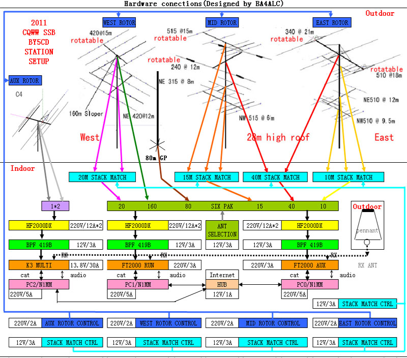

# ]( T( O- M! n6 o1 s& ZOP OH7WV JE2LPC JH1TEB BD4HF BG4AHK BD6CR BD2VFR BA5BJ BA5FB BD5CHU BA4ALC1 T* p0 u8 A1 u
天线 山寨CL20*2 EF510(BA7IO赞助) 山寨EF515*2,自制3el 15m,山寨CL20*2,山寨EF340(前后比小于6db),80M GP,自制PANNENT接收天线
8 ~) ?7 X: d2 U: {: ?) Y电台 FT2000*2 K3
3 Y( G8 O1 w3 r7 i功放 JAA 2011DX-A*2, 2000DX0 j# l8 y4 f+ m$ [, M) F  `
附件 sixpak开关, BPF419×3,stackmatch×4。。。1 D. \( A8 Q: N9 d8 Q0 E: G% u

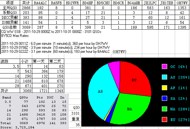

今年一年都买给BY5CD了,参加wpx和cqww 四次比赛,我们的目标是这四个MS BY记录,前两个基本完成了任务,这后两个都是B7P创造的硬骨头,我们没有把握,但是我们努力去做。和我一样卖给BY5CD 3次还有OH7WV和JE2LPC,都是值得我学习的op,很荣幸能够一起战斗这么多次,这次冲击记录差了30万分,如果考虑扣分应该是差了60万分,还有20%不到的差距,有点遗憾,希望这个月底还可以和这些已经开始熟悉了的op一起努力,再啃一次B7P留下的硬骨头,比ssb还要硬的cw。8 b( b9 s4 x+ y; j

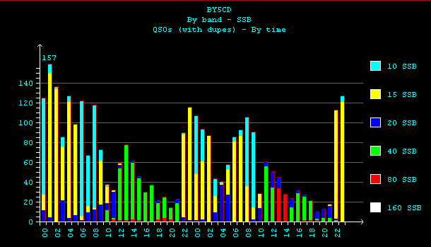

' R& d5 g& }6 a- X3 h1 d2 R十分佩服BY5CD的指导老师BD5CHU的激情,每次都要搞天线,每次都把天线彻底上下不止一次,但这次很遗憾,仍然没有搞定那副仿EF340,最后总算有了6db的前后比,比DP好了一点,这对我们晚上的qso速率影响很大,我已经经历了很多次这样的状态了,也没脾气了,除了在文海中学的B5A那次的340,我和BA5FB完成了1200个40m qso,其他的几次340,都无法维持对EU的主叫,即使是今年太阳活动开始活跃,我们这里到了晚上,还是只能靠40m波段了,原来还寄希望于20m能开通得晚一点,但是我们没有如愿。而作为40m补充的80m,S9+20的噪声,使80m成了鸡肋,系数比预计少了好多,这三个波段损失的系数有40个左右,qso数损失近至少7-800,这也是没有完成预定目标的主要原因。& r$ v* `) ^7 W, x$ N
% o' Y8 o( x* j; R7 Z关于10mqso数偏少的问题,我这两天收到了很多质疑,但是我仍然觉得我们的选择没有错,我们做的是MS,只能有一个主叫波段,对我们来讲15m的传播更可靠,我们按计划选15m并没有错,从我们附近的ms组得分情况来看,我们比较另类,但是我们的15m的确比他们任何一个10m都多,而且我们的10m并不是非常少,在10m得分最高的时段,我们还是把握了10m的传播,做到了相应的系数,并且每个QSO平均分达到2.66。其实当大家都在10m主叫的时候,我们在15m就会显得更加被需求,增加了qso的几率。4 `: j& Q/ ?5 p3 H
0 E" M) e" o4 S0 B; _这次我们第一次在MS比赛中既设立了系数台,又设立了辅助台,系数台完成的任务应该算够合格,但还有点潜力可以挖,辅助台的运作不是很好,由于是第一次,主叫台采用辅助台送来的信息的比率不高,主要是大家还不熟悉这样的操作,最敬佩的是我们的大麦霸OH7WV,不愧是顶尖的高手,他能及时注意到aux的信息,而且还在速率低的时候使用SO2V的方式增加主叫台qso数量,这个最需要aux的时段,我们却让他自己去做了。也只有OH7WV能在主叫的时候主动预约系数,但总数只有三次是成功了。这方面是我们其他op好好学习,好好练习的地方。

硬件上,我们的室内部分已经配置的很不错了,天线不管质量好坏,从选择的余地来讲,还是比其他台奢侈,但是堆叠天线的使用,如果控制方向和仰角,我们还是菜鸟,没有充分利用好现有条件,这也需要经验的积累。
