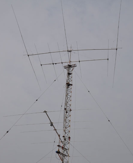

东面的1号塔 18m 340 510×2间隔6m
0 G2 ?4 _. k: g3 P W, ?
9 N$ I0 _5 ^6 O0 t* ^中间2号塔 15m 515×2 间隔8m
+ Z8 b/ q; J, ^" M% E! P% ?6 t3 D1 x1 F1 @
西面3号塔12m 420×2间隔5m,不能算堆叠

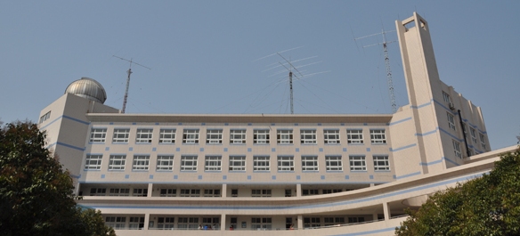

鄞州中学
2 S$ @) U M5 `. s+ a7 [. P2 O先说一下学校,把BY5CD建设成这个规模,和指导老师BD5CHU的狂热是分不开的,也和校长校领导的支持分不开,学校十分支持学生的科技活动和素质培养,并落实到具体行动,同时也为附近的ham参加比赛搭建了一个很好的平台,这是我们的幸运。
8 A& L; \) h! N' }& z+ m1 h7 X' a" RBD5CHU的行动总是大手笔,每次比赛后讨论完后续建设方案后,他就把原来的状态几乎推到重来,每次都让人眼睛一亮,实在是让人佩服,难怪他们校长说,我就怕老师们提不出要求,能提要求的老师都是想干事的老师,学校必须支持。

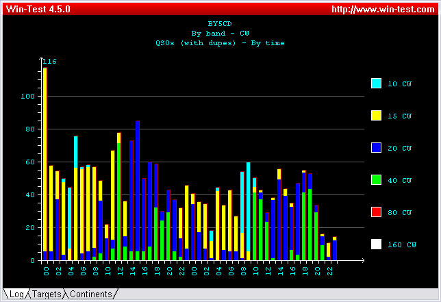

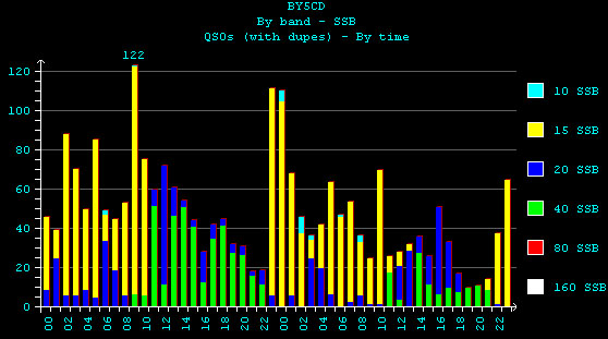

" X2 n6 }# d; n0 f% q3 J6 g5 o$ @) r( C. u8 e比赛和数据分析:

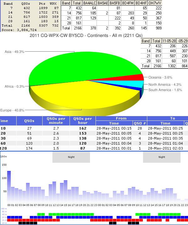

; C% q' z4 q6 ^, ?到现在这个阶段再去重复比赛的过程意义不是太大,BY5CD的OP都是有比赛经验的,大家轮流上台认真比赛,是应该做好的事情。OP直接的差别在于对弱信号的处理能力,这几个op都练过mr,所以这种能力差别不会是天壤之别的,况且比赛pileup的时候很少,像OH7WV这样的个人能力很强的op也未必能有多大优势。
1 y: l4 G0 q& z& t( Y$ R1 [; e7 z+ G4 y, K: Y
7 H; V. d* j1 G' H5 U6 o4 u
9 }: n1 K, U8 s3 s% m d9 d" q

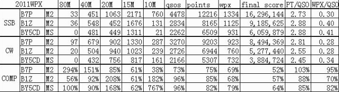

! @2 Y: }/ D9 |8 w我们还是看一下今年WPX SSB和CW,B1Z/B7P/BY5CD自己PK自己的结果吧,表格中上面三行是ssb的成绩,中间三行是cw成绩,下面三行是cw对比ssb的百分数。9 {9 a0 C' i1 l; B$ Z5 c2 k
从总分看,3月和5月两次比赛传播差别很大,这次cw由于磁暴的影响,造成系数大量减少,使总分普遍降低,假设B7P没有变化,那么B1Z是进步了,BY5CD的进步则更明显一些。从QSO数量来讲,B1Z和BY5CD都很努力,基本保持了和SSB时相当的数值,但反过来看,B7P能在传播更好的时候发挥更高的效率,说明他们qso能力更强,这次只是传播的原因,没有让他们充分发挥出来。从另外一个角度看,也可以说B7P的ssb和cw的能力或许更平衡一些,而B1Z和BY5CD的op则更善于做cw比赛。
- g! r* `" o, G: B' i* v+ b) B% G4 k1 e各波段的情况,三支队伍15m的情况最接近,都是ssb的 61-62%,其他波段上BY5CD和B1Z比较相似,5cd的10m比例是不正常的,原因是上次10m太低,这也反映了M2和MS的区别,MS要考虑最有效的波段选择问题,在15m能够很好qso的时候,放弃10m也是可以理解的,这次传播变差,反而有机会在15m不好的时候去做一些10m。值得一提的是B7P的低波段改善,这更适合wpx规则,这从每个QSO的得分数据中也能看出问题,B7P虽然qso数量下降了27%,但得分率反而超出了ssb,而B1Z,BY5CD则在这个数据上偏弱了,BY5CD的亚洲台占了近一半,造成得分率下降,但是作为参赛者,我收听的情况看起来B1Z和BY5CD的选择并没有错,只能说南方的低波段有点反常。

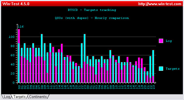

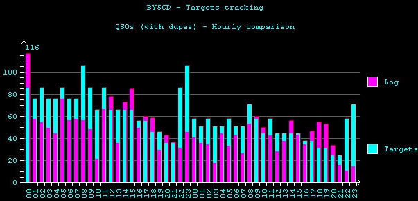

比赛前一个月,我为BY5CD做个了个qso目标和波段计划数据表,我们原来打算保持ssb的时候的状态,超过600万分,但人算不如天算,我们离目标有一定距离,QSO上比目标少了600个,系数上影响更大,少了200多个。最下面的图显示了现实和目标的差距,白天大部分时间明显低于目标数据,而晚上则能接近或超过目标。可惜晚上的QSO以20m为主,而不是我们希望的40m。
' Z9 M% c2 ]0 W4 J' w) U1 n Y: c. c+ a; D: S( O: q
* T- E) ~2 [) o! w2 V5 l( {看了1RB的帖子,看来秘密武器还是得用,M2的辅助台,在wpx的ms上也一样需要同段辅助台,所谓的XCVR COMMUTATOR,这个比SKIMMER要来得更有效,skimmer是一个人操作,对op要求高,另外skimmer对于ssb就无能为力了,在wpx ms规则上,只允许切换10次波段,不同波段的辅助台对整个qso数量的贡献10%左右,如果做到同段辅助,那么可以有更大的提高,如果op少但水平比较高,还可以采用SO2R的方式操作,N1MM对于规则中的TX互锁做得还不错,并不需要特别的连线,不过最重要的是要有可以同段工作而且收TX天线影响小的额外天线。BY5CD比赛的时候,我们实地勘察了教学楼的有高低落差的平台,并计划好把多余的C19和240架在这个平台上,希望靠高度落差和建筑墙壁来阻挡同段干扰,其实施效果还有待经实际来检验,这个实验我只是在横沙岛iota的时候用过,当时注意了同段干扰情况,似乎可以接受。
